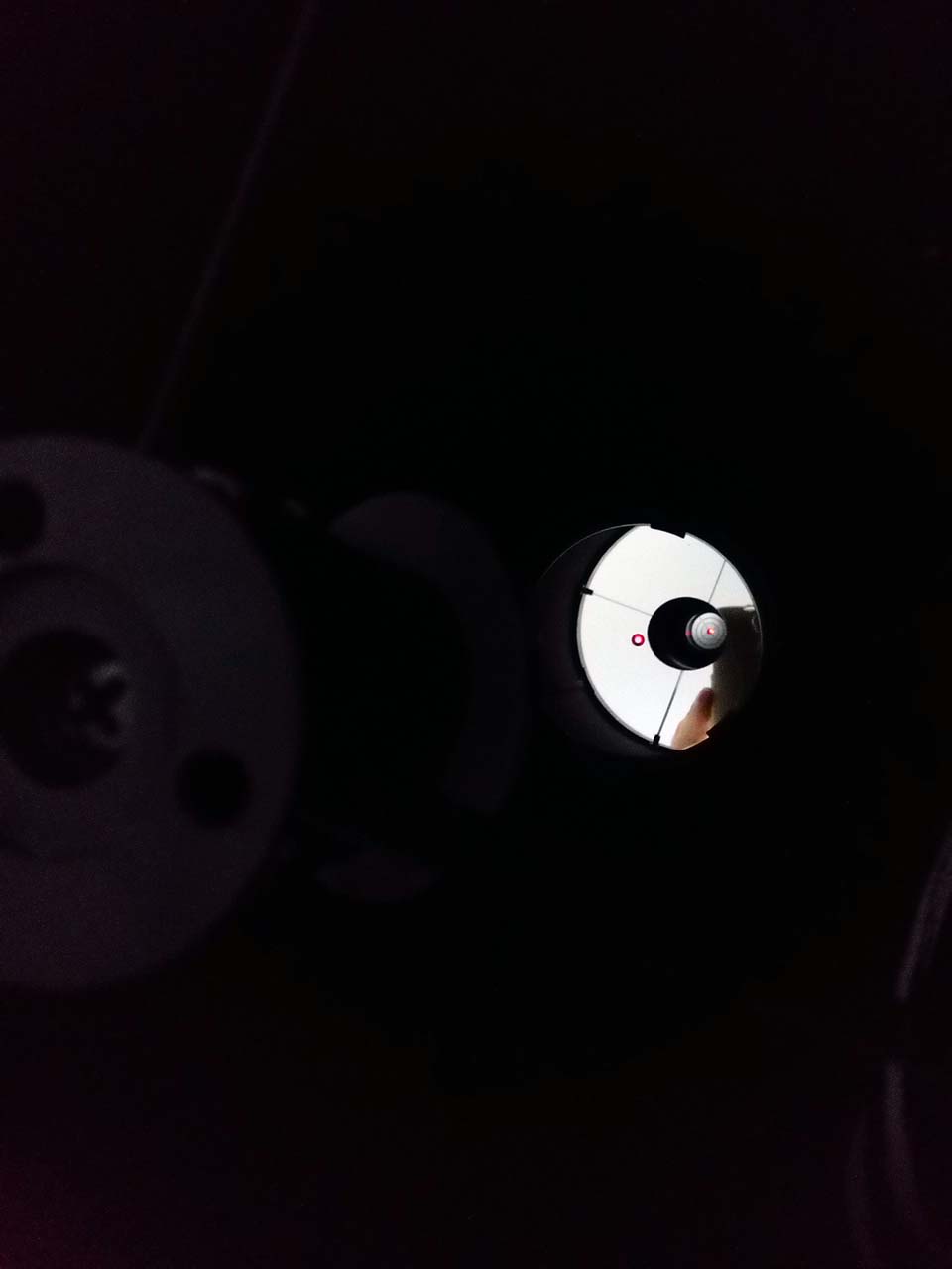

Bon je viens de reprendre la collim et apparemment j'avais un problème de perpendicularité avec le PO.
Du coup, avec le cheshire c'est nickel et pour finaliser avec le laser ça donne ça:
Le laser pointe bien au centre du secondaire et au centre du primaire (je sais pas si c'est très révélateur sur l'image).
Le secondaire est bien rond et centré.
Je sais pas si le fait que le PO soit pas bien perpendiculaire pouvait engendrer un tel problème d'étoiles déformées dans un coin mais dans un premier temps, ça coutait rien d'essayer.

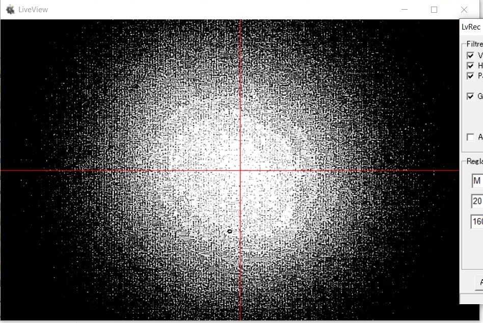

Par contre, j'avais développé un viewer pour le Canon et du coup à force de lire des sujets je me suis penché sur le "champ pleine lumière".
Une petite conversion en niveau de gris, je lance mon soft avec le canon au foyer du 150 en pointant un mur blanc (éclairé uniformément) et je me dis que je suis encore un peu à coté de la plaque...
Ca me permet du coup d'analyser un flat en live en poussant un peu les curseurs...d'ailleurs je retrouve bien mes 2 grosses poussières xD
Ca serait tordu comme idée d'aligner mon secondaire en fonction du résultat donné par le Liveview ?
Edit: Je viens de le faire ^^ (reste à jouer avec le Cheshire )
Modifié par Greg34

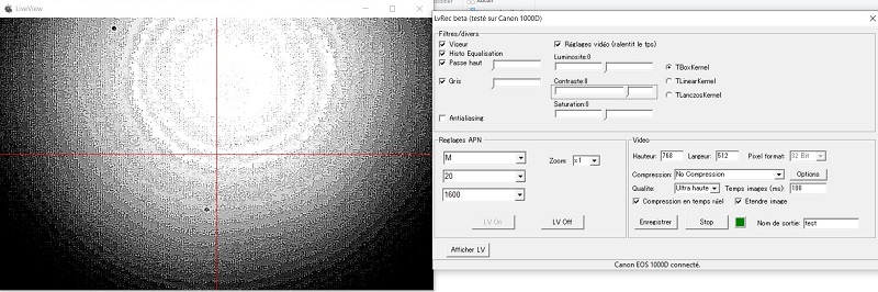

test en live.
J'ai refait vite fait le soft pour mieux expliquer la chose en live.
astrogpu.free.fr/Files/Other/flatlive.rar
Pour l'utiliser, je met mon Canon au foyer et:
- je pointe une surface uniforme comme si je prenais des flats.
- je clique sur 'LvOn' pour lancer le liveview.
- je règle mon temps de pose / iso.
- je coche le viseur pour afficher le repère pour mieux centrer le champ de lumière.
- je coche en gris (pour plus de visibilité).
- je joue avec le contraste/passe haut pour accentuer le champ de lumière.
- (possibilité de zoomer via 'x' et 'w' quand on bascule la fenêtre LiveView en plein écran).
Là je viens de finaliser avec le laser et le cheshire et ça a l'air propre (m'enfin, j'dis ça depuis le début aussi :be: ).
Peut être pour ça aussi que j'avais des étoiles étirées sur mes photos et que mon DO souffrait aussi de cet handicap...
Reste à tester quand le ciel sera dégagé...(c'était bien l'Hérault pour ça xD).
P.S: Le soft fonctionne parfaitement avec mon Canon 1000D (ça devrait fonctionner avec d'autres modèles vu que le SDK est pas trop vieux mais je m'avance pas plus que ça...).

Alors un petit retour.
Ne fonctionne pas, pourtant il reconnait bien mon 600D, mais quand je clique sur "lvon" il plante "le programme a cessé de fonctionner".
J'ai essayé en admi et en mode compatibilité mais rien. Plantage quand même :cry::cry::cry::cry::cry:
Merci pour ton retour Manu ;)
Je pense que c'est à cause de la gestion du LiveView...par défaut j'utilise la sortie mpeg du 1000D qui doit être différente avec le 600D mais je m'en doutais un peu ...
Avec le SDK, je devrais pouvoir retrouver les formats de sortie pour quelques APN.
