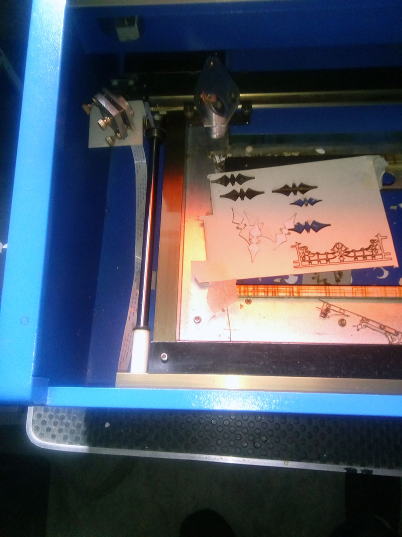

Vu que je viens de réinstaller le laser de Madame, je me suis découpé 4 masques de Batman...et ça fait vraiment petit pour le 150.
Reste encore à coller les supports pour prendre en étau les branches pis un coup de peinture noir et y a plus qu'à tester.
Vais pouvoir me la péter avec ma newlu 150/750 :D

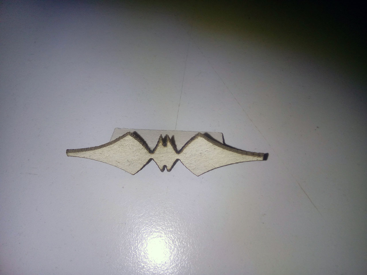

De toute façon, pour le moment c'est juste un modèle car je sais même pas s'ils sont bons vu que je me suis calqué sur celui d'un 200 et que j'ai juste joué avec les proportions...je sais même pas ce que ça va donner.
Puis niveau finition, c'est pas ça...j'ai mal nettoyé mon image avant de la vectoriser.
Enfin l'avantage c'est que ça me coute rien si ce n'est que du temps et le résultat pourrait être sympa :)
Pas de souci, mais il faudrait passer un coup de papier de verre pour améliorer les courbes.
Promis ! Si le test est concluant, j'en refais des plus propres :)
Mon système de fixation est pas terrible... ça pince pas assez les branches et à long terme, ça va se barrer :confused:
Faudrait que je trouve un système de pince en plastique pour mieux pincer les branches...apparemment d'après ce que j'ai pu mesurer, elles feraient 0.6mm d'épaisseur.

Pour la découpe des masques, j'ai vu qu'en zoomant, l'image vectorielle était pleine de défauts d’où la coupe en dent de scie (traits doubles + formes en escaliers).
En théorie, je ne devrais pas avoir à poncer le prochain coup.

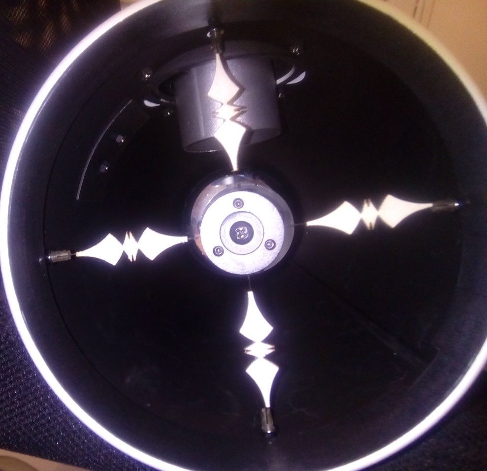

Bon j'ai testé ce matin avec mes prototypes en dent de scie :be:
Je pense que la taille des masques est bonne...
Mon étoile artificielle est un peu carrée mais j'avais fait le trou en mode bourrin mais bon ça dépanne quand même.
Me reste plus qu'à refaire les masques directement en images vectorielles pour éviter que le laser me fasse les mêmes découpes dégueu.
Si ce soir, je pouvais avoir la chance de faire la MAP sur une étoile avec l'APN, le weekend prochain je taille le PO !
Ah oui aussi ! j'ai imprimé une feuille A4 avec des étoiles noires sur fond blanc pour voir s'il y avait moyen de régler la distance capteur et correcteur de coma mais suite à cette bidouille, j'ai pas vu de différence notoire...
C'est une idée pourrie mais j'ai quand même testé sans comprendre le pourquoi du comment.

Salut Greg,
j'ai fait aussi un masque pour mon 200 mais par rapport à toi elles couvrent pas entièrement l'araignée :confused::confused:
Pourtant je suis parti sur un plan 3d pour 200/1000, alors je sais pas si c'est normal??
Salut Manu,
En fait je suis parti de l'image (figure 8) du site http://serge.bertorello.free.fr/antiaigr/antiaigr.html
J'ai pris mon mètre et j'ai fait ça à la louche genre 5cm pour mon 150.
Sous toshop, il suffit juste de faire le dessin à l'échelle :)
Je me suis juste assuré que le reflet des aigrettes remplissaient bien le primaire du miroir.
Après, comme disait OrionRider, rien n'empêche de les allonger un peu plus le cas échéant.
C'est pour ça que j'avais commencé à les faire avec le laser en carton bois avant de les redécouper dans du plastique.

Salut Manu,
D'ailleurs, je me demande quel incidence ça aurait si je les faisais en plexi ? ^^
OK je vais prendre une photo du mien et je reviens.
Pas facile de juger comme ça mais j'aurais bien vu un bon 1,5cm de longueur en plus sur les masques.
Les miens arrivent quasi au bord du secondaire juste qu'au filetage du support de l'araignée.
Tu as encore les aigrettes avec ton masque ?
