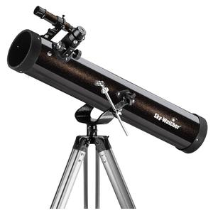

Comme expliqué dans ma présentation, on m'a offert pour Noel un téléscope Sky-Watcher N 76/700, équipé d'un occulaire "Super 25 - Champ large" et un "Super 10 - Champ large" (Champ large, mais combien de °? je ne sais pas). Il y a également une lentille de Barlow x2 et un chercheur optique 6x24.
En attendant que le ciel se dégage (parce que ca fait quelques semaines que je n'ai pas vu d'étoiles dans le ciel à cause de la couverture nuageuse), j'ai parcouru beaucoup de sites et de forums. J'ai téléchargé les atlas TriAtlas et Deep Sky Atlas en pdf pour apprendre à me repérer, le logiciel Stellarium sur PC et Sky Safari 5 sur Android.
J'ai aussi voulu réglé le chercheur du télescope. La par contre c'est une vrai m... . le chercheur en lui même mais aussi le support: la longueur de l'anneau sur lequel il y a les 3 vis est pour moi trop faible. On effleure à peine le chercheur que le réglage bouge de plusieurs degrés.
Je pensais donc changer ce chercheur et son support. L'idéal aurait été d'avoir un chercheur coudé redressé pour un telrad mais j'avoue que ce m’embête un peu de mettre un chercheur plus cher que le télescope en lui même. Que pouvez vous me conseillé? Un chercheur optique droit (j'ai un peu de mal avec l'inversement de l'image dans la recherche) genre le 6x30, un coudé comme le 6x30 avec renvoi à 90° de skywatcher, un viseur point rouge type Baader Sky Surfer III / 30mm à led, ... Bref je suis un peu perdu et j'aimerai bien avoir des avis et conseils éclairés sur ce point.
Tu as mis le joint ? Avec ce genre de chercheur, il y a en général à joint, et c'est lui qui permet de garder la fixation. J'ai déjà vu ce qui se passe si on oublie de le mettre : ça ressemble à ce que tu décris.
Quelques tours d'adhésif épais genre duck tape autour du tube du chercheur, à l'endroit où viennent "mordre" les vis de réglage arrange généralement bien les choses.
Penser aussi à visser fermement le support sur le télescope, sans quoi il peut se balader un peu également.

Bruno: Tu parles de quel joint? je n'avais pas de joint dans la boite. Juste un support qui d'un coté ce vis sur le tube du téléscope et de l'autre un anneau avec 3 vis dans lequel on insère le chercheur. Ce dernie est une mini lunette en plastique mais aucun joint n'était présent. Il n'y a aucune indication non plus sur la notice. Est ce un joint type bague caoutchouc qui se glisse sur le chercheur et passe dans l'anneau du support? Dans ce cas je comprends mieux l'idée de hibou, à savoir mettre du collant noir autour du chercheur.

Pour le chercheur qui se balade, j'ai le même souci sur ce même matériel qui équipe ma 70/700 skylux et c'est assez énervant.
Il n'y a pas de joint sur ce genre de chercheur, plutôt sur le 150/750.
Essaie le collant ou un bout de carton.
Salut et bienvenue parmi nous tu peux certainement utiliser un élastique pour remplacer le joint et permettre que le réglage tienne ;)
Ton télecope est bien ce modèle ?
Si oui, effectivement, il n'y a (malheureusement) que 3 vis pour régler ton chercheur 6 x24.
Ce petit tutoriel devrait donc te permettre d'effectuer son réglage : http://www.astroclubdelagirafe.fr/?p=50.

Bon, cette histoire de joint me travaillait, j'ai donc tout revérifier. le télescope est bien le modèle de la photo de Staffy.
Sinon effectivement pas de joint ni de gorge sur le chercheur.
Les 3 vis de réglage sont sur l'arrière du support. Je vais essayer de mettre un petit élastique autour du chercheur pour qu'il rentre légèrement dans le support vers l'avant. Je pense que ca devrait le centrer plus efficacement et limiter le flottement avant du chercheur.
Je confirme qu'il n'y a pas de joint sur ce modèle de chercheur, je viens d'aller vérifier. Ce n'est donc pas un oubli, il est (mal) fichu comme ça.
Effectivement le tube du chercheur "flotte" un peu dans la bague à l'avant, et la course des trois vis ne permettent d'obtenir un réglage stable que dans une position particulière, en en laissant une dévissée complètement pour que le tube du chercheur appuie directement sur la bague du support.
Je réitère donc mon conseil d'enrouler le tube du chercheur d'adhésif sur une largeur équivalente à celle de la bague du support, jusqu'à ce qu'on puisse tout juste insérer le chercheur sans trop forcer.
Il sera ainsi maintenu plus fermement à l'avant, et à l'arrière les trois vis vont mordre avec une meilleure prise que sur du plastique lisse.
Cela me paraît mieux qu'un seul élastique vers l'avant, mais tu peux bien sûr essayer la méthode qui te convient le mieux.
  Anthony59 a dit :
... Je vais essayer de mettre un petit élastique autour du chercheur pour qu'il rentre légèrement dans le support vers l'avant ....
Il suffit de poser de la feutrine adhésive autocollante (si besoin en 2 épaisseurs) à l'intérieur de l'anneau du support du chercheur (côté opposé aux 3 vis) pour combler le jeu (voir le tutoriel avec photos au message 13).
Oui effectivement ce que Staffy propose est ce qu'il y a de mieux à faire ;)

Je vais donc chercher de la feutrine adhésive dans les magasin autour de chez moi. J'en ai bien trouvé sur internet mais 7€ de frais de port pour une feuille à 2€, c'est un peu abusé. Donc ca sera la solution en dernier recours si je n'en trouve pas dans la région.
