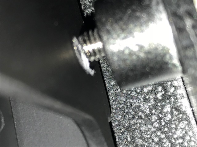

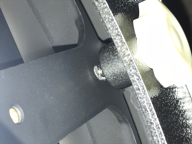

Bonjour je viens de m’apercevoir d’un problème avec mon telescope, aucune des visses de fixation pour le miroir primaire ne sont visser dans le support mais elles était juste plaqué contre et on dirais qu’il n’y a pas de trou pour les visser dans le support :(
J’espere que j’ai rien compris au système et juste inversé les rôles des visses
Modifié par alunysse83
J'ai regardé avec une loupe est en effet il n'y a pas de trou pour les visses blanche ... je crois que j'ai pas compris le truc au final.
Le soucis est qu'il y a en fait une des visses avec ressort qui ne fait pas bouger le miroir, le ressort reste bloqué quelque soit la position qu'il prend

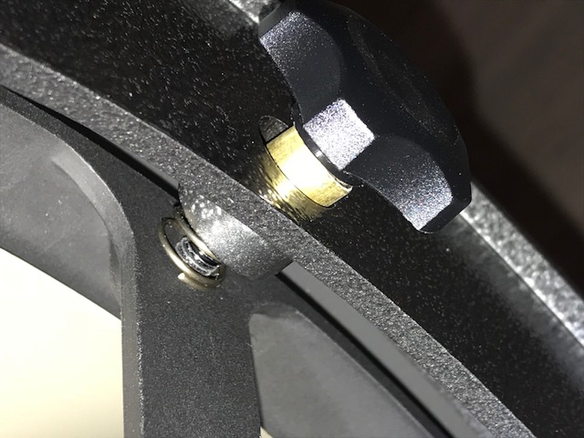

Il y a des vis poussantes, les blanches qui permettent de bloquer le miroir en place après réglage. Les desserrer avant de commencer le réglage.
Et les vis tirantes, les noires avec ressorts. elles sont vissées dans le barillet et permettent le réglage donc une fois que les poussantes sont desserrées.
Pour ta vis avec ressort qui ne bouge pas ce doit être parce que tu n'as pas desserré les poussantes et tout force et se coince ?
Les ressorts n'ont pas à bouger, juste se compresser quand on visse les noires et que les deux plateaux du barillet se rapprochent.
Ne pas trop serrer les poussantes après réglages, elles sont juste là pour empêcher les petits jeux après réglage.

Merci à tous pour vos retour, bon j’avais bien compris le principe de fonctionnement, juste je pensais que les visses de blocage étaient vissé dans le support, et en fait une des visses a ressort ne fonctionne pas elle reste bloqué le ressort ne fais pas sa fonction, je pourrais arrangé cela moi même rien de compliqué.
Oui j’ai le laser de collimation et cheshire, j’ai juste voulu recollimater aprés le transport en voiture et cru a un probleme de visse de blocage a cause de la visse ressort :D
Un peu de bricolage demain, j’en profiterais pour y mettre des meilleurs ressorts à chaque visse et protegé le support métallique des visses de blocage qui font sauter la peinture de protection
Je reviens vers vous suite à la résolution de mon problème. Collimaté d'usine, les ressorts pour le miroir primaire étaient presque écrasé complètement et un des ressort c'était bloqué sur lui même et donc ne bougé absolument pas (par hasard c'était la vis de collimation que j'avais décidé de ne jamais toucher à l'origine)
Puis un second sur les trois ! qui avait commencé à se bloqué et il bougé par à coups au lieu d'être fluide.
Résolution: tube à la verticale réglé en position haute maximale sur son axe d'équilibrage, moi à l'envers sur le dos lampe frontale (ça sert même de jour ! comme quoi) j'ai levé le miroir pour desserrer les ressorts petit à petit avec chaque une des 6 vis. Ensuite j'ai dévissé complètement une à la fois seulement pour être sur que le barillet reste en place, les vis avec ressort, j'ai remis les ressorts en place proprement et ensuite j'ai fais la collimation mais en partant de la hauteur maximale que supporte les ressorts, pour les compresser juste ce qu'il faut afin qu'ils exercent une tension optimale. Du coup j'ai aussi gagné entre 5mm et 9mm de hauteur pour le primaire ce qui permet de faire la MAP qui était impossible sur mon plossl 9mm et il reste encore 3mm d'intrafocus. J'ai vérifié sur le plus petit grossissement et le plus fort grossissement sur un clochet loin dans les hauteurs, pas de vignetage rien suite à l'ascension du miroir primaire vers le secondaire oufff :D
