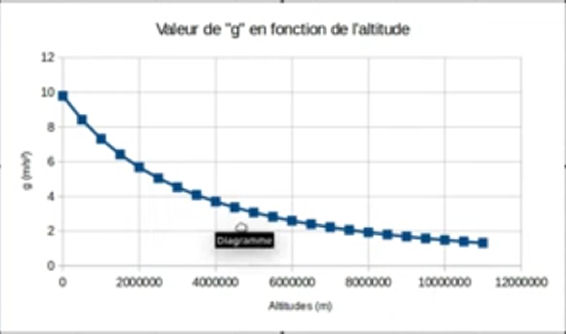

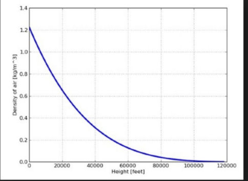

Un lanceur (disons Ariane 5) pour s'élever doit acquérir de plus en plus de vitesse (comme le montre ton relevé concernant Ariane ci-dessus). Et ce n'est possible qu'en "neutralisant" l'attraction gravitationnelle de la Terre, et la résistance provoquée par les frottements de l'atmosphère sur le corps du lanceur. Ces deux grandeurs qui s'opposent à la prise d'altitude variant en permanence au fur et à mesure que le lanceur s'élève au-dessus du sol (elles diminuent toutes les deux).
- - - - - - - - -- - - - - - - - -évolution de g avec l'altitude - - - - - - - - - - - - - - - - - - - - - - - - -- - - - - - - - - - - - - - - - - - - - - - -évolution densité atmosphère avec l'altitude
explication mathématique pour g (un peu long)
