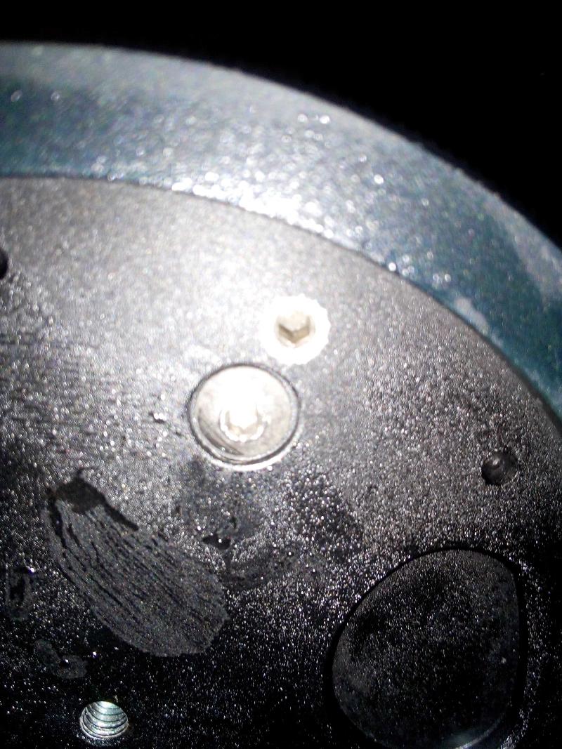

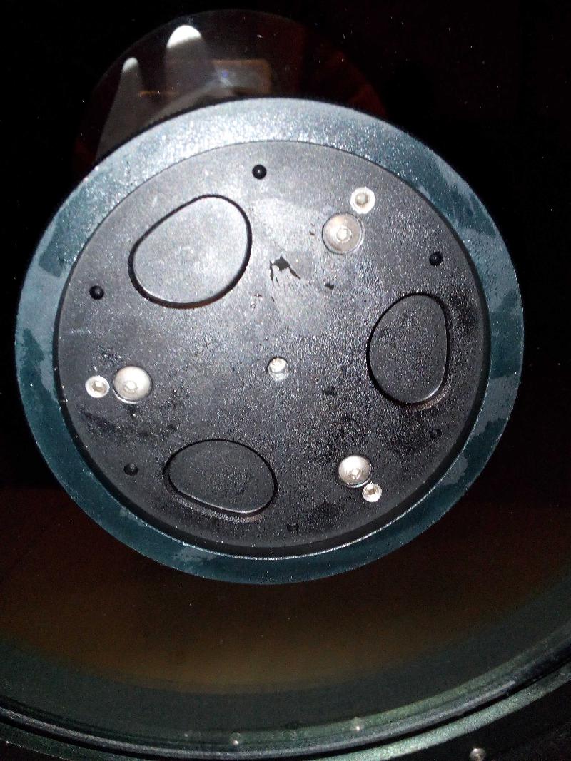

Voici les images du secondaire
La vis bloqué est la plus grosse des deux vis situées en haut de l'image.
J'essayé de débloquer la vis avec un pince mais pas assez de prise.
J'ai essayé de coller la clef d'allen avec de la super glue, mais finalement pas assez de resistance.
Je réfléchi toujours à une solution pour débloquer cette vis.
Christophe
Il me semble que votre C11 est un Fastar,car sur les non Fastar,le support du secondaire est différent.Dévissez la bague qui maintient le secondaire et sortez celui-ci.Vous pourrez peut être mieux travailler à l'extraction de cette vis.Sur mon C11 le support du secondaire possède un ergot avec en face une encoche sur le tube fixé à la lame de fermeture qui permet de bien positionner le secondaire.
A ce que je vois,le précèdent propriétaire a modifié ou fait modifier le système d'origine à 3 vis classiques.Si vous avez ses coordonnées,contactez le.

Il n'y a rien qui dépasse, donc la pince est à oublier.
la tête est très plate et fine donc tracer une empreinte plate à la dremel va être difficile et le vis sera très fragilisée, donc attention au risque de casse dont je parle plus haut.
je ne vois toujours que l'extracteur à condition que la vis vienne assez facilement avec.
Si cela ne fonctionne pas, il vaudra mieux envisager un démontage complet pour pouvoir appliquer ensuite plus d'efforts et un éventuel perçage si l'extracteur ne fonctionnait pas.
la vis plate est la vis tirrante, tu ne pourra pas la dévisser tant que tu n'aura pas desserré la vis poussante, il faut commencer par ça. Et probablement desserer toutes les autres vis aussi pour libérer les contraintes.
On dévisse un peu les poussantes, ce qui permet de régler avec les tirantes, puis on resserre progressivement les poussantes pour bloquer, tout en vérifiant que la colim ne bouge pas pendant le serrage.
Bizarre comme système...car les poussantes vont avoir tendance à décoller le support de la rotule. à moins qu'elle ait été supprimée et remplacée par une vis centrale avec ressort?

Oui, mais le problème c'est que c'est la vis poussante du haut que je n'arrive pas à dévisser :-) Impossible de la dévisser ! Pour les autres c'est bon, et je peux jouer sur les vis tirrantes ensuite.
Je suis du genre plutôt frileux, et je vais voir ce que donne la collimation avec uniquement les deux vis tirrantes pour commencer. J'aurais peut être de la chance.
Le démontage du tube je ne m'en sens pas capable. La dremel pourquoi pas, mais si j'explose la vis ce sera effectivement pire.
J'ai vu dans mes recherche, une idée de soudure à froid, on soude un autre vis dessus pour pouvoir la débloquer, est ce que cela vous parle ?
