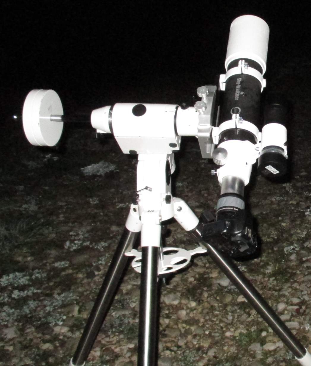

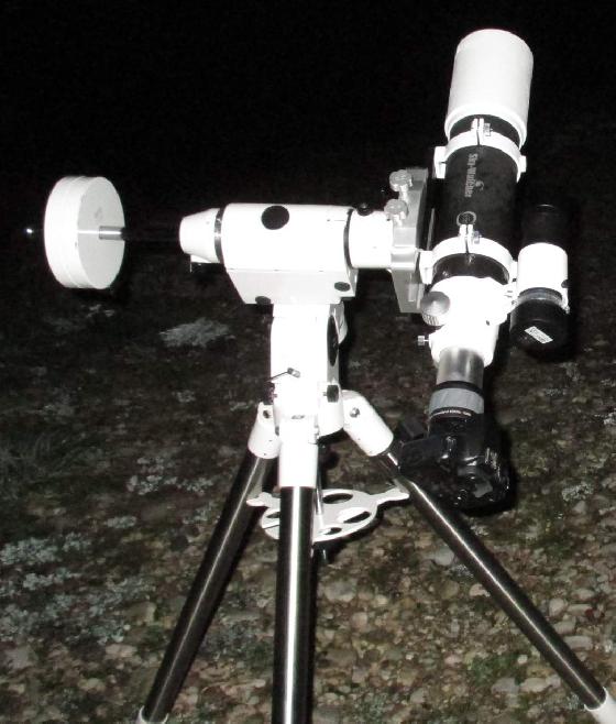

Mon montage actuel avec en plus ma qhyccd:
Faudrait que je l'a mette à jour un de ces quatre ma photo :be:
