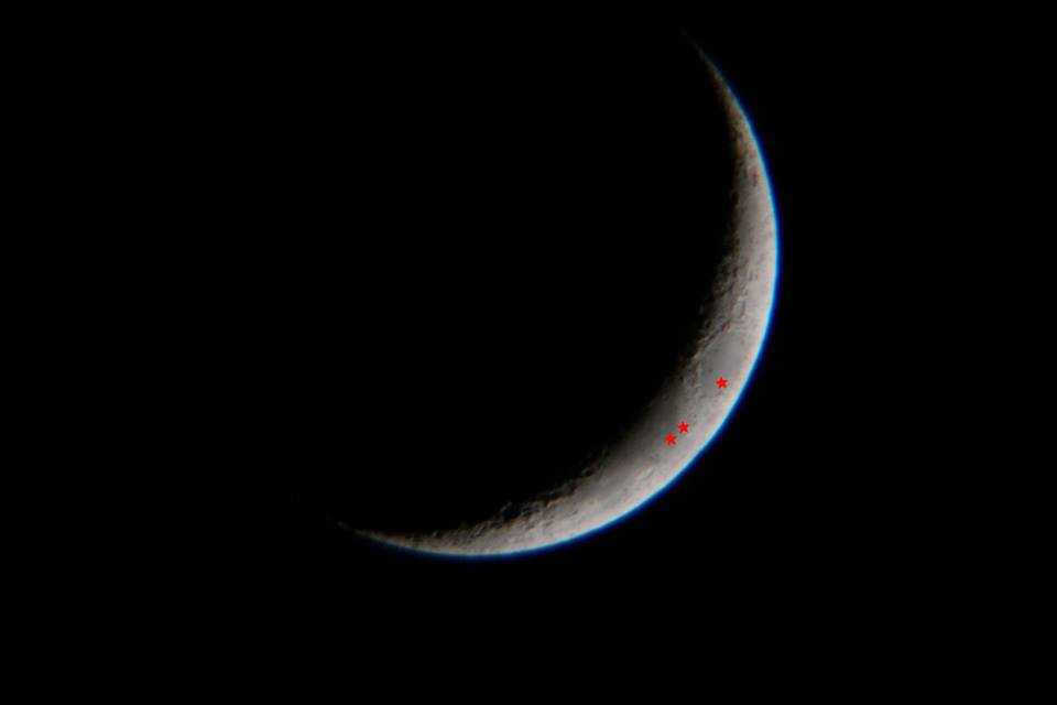

Donc hier j'ai pu sortir tester l'OPFA-1 que je viens de m'acheter. Je l'ai monté sur mon dobson 130/650 et mon 1300D.
Pourquoi avoir acheté un OPFA-1 ?
Pour m'amuser un peu et garder des souvenirs, montrer ce que je vois à l'oculaire et faire découvrir des choses à mon entourage. (et aussi me la péter un peu sur facebook...)
J'avais aussi dans l'idée de me créer un petit atlas personnel de la géographie lunaire accessible avec mon diamètre.
À aucun moment il ne s'agit de faire de l'art, ni de la science, ni quoi que ce soit. C'est simplement pour m'amuser un peu à moindre frais.
Hier soir j'avais une heure de libre alors j'en ai profité pour pointer la lune et tester le matos.
Les conditions : des nuages en haute altitude et un petit peu de vent qui faisait vibrer le télescope.
Test au K25mm
Les remarques que je me suis faites :
- difficile de faire la mise au point les images sont toutes un minimum floues : vent ? turbu ? collimation ? mauvaise optique ?
- le piqué est nul
- On peut agrandir l'image sur le capteur en variant le nombre de tube, c'est sympa.
Test au K9mm :
- c'est extrêmement difficile de cadrer la lune
- MAP impossible :( Il faudrait que je puisse rentrer encore plus le PO. C'est extrêmement frustrant. On voit que je pourrais faire des gros plans très intéressants, mais il me manque quelque chose que 5mm de marge pour avoir une image... GROSSE déception...
Ne pouvant utiliser le 9mm, le projet d'atlas est fichu. Ou alors il faudrait agrandir les photos du 25mm, ce qui apparemment donne des résultats pas hyper jolis.
Concernant le 9mm ma question est : comment remédier à ce soucis ? Serait-ce la même chose avec d'autres oculaires plus petit ? Si j'achète un 4mm (par exemple), j'aurais le même problème ?

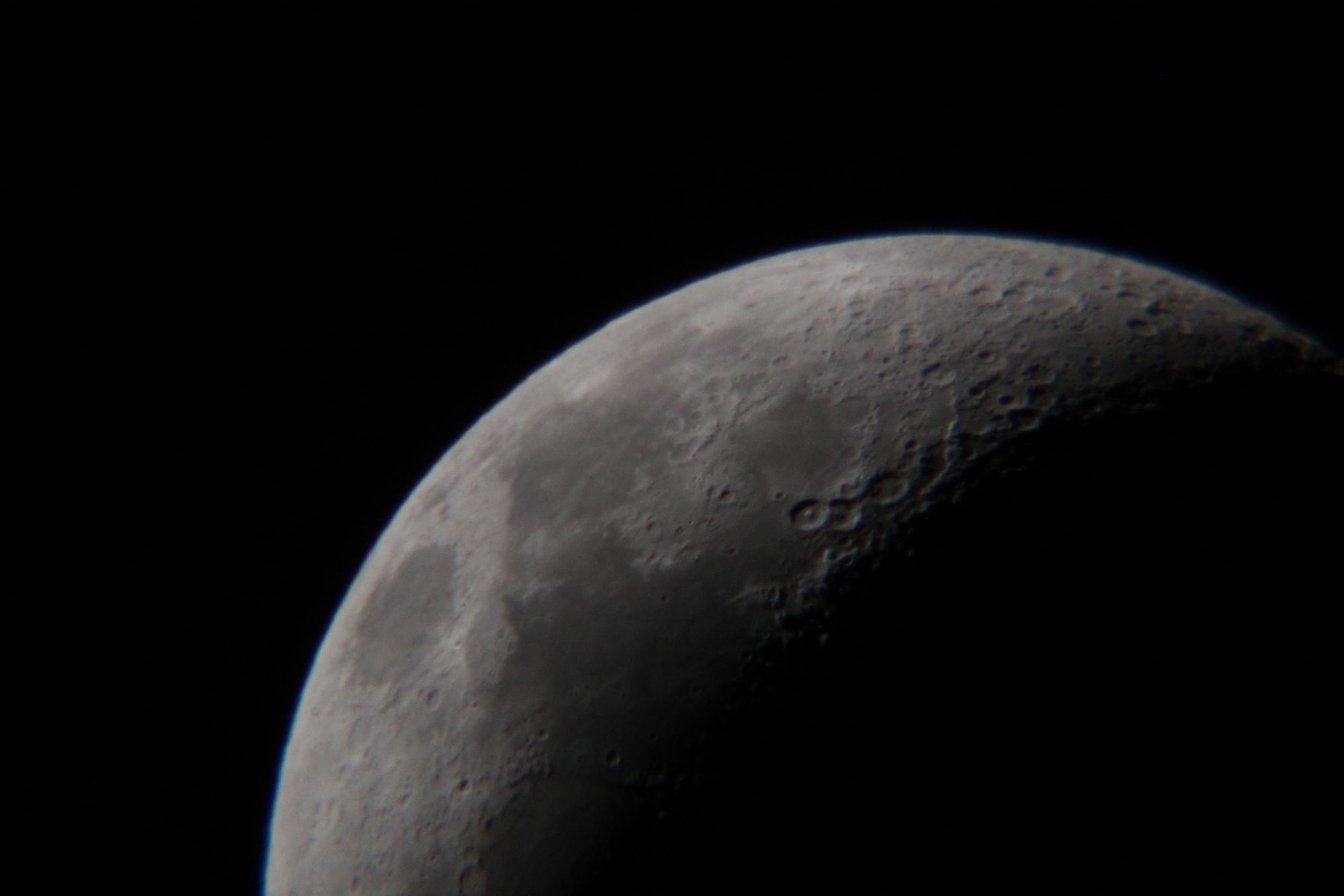

Je n'ai pas encore tout trié, mais en voici deux que j'ai vite-fait passé dans RawTherapee. Si vous avez des conseils pour le traitement, n'hésitez pas !
J'attends vos conseils avec impatience :)

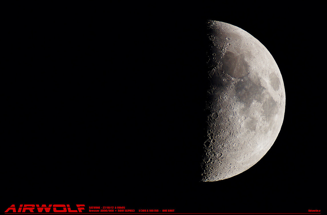

Ah enfin quelqu'un qui s'intéresse à la lune...alors justement pourquoi ne pas tous simplement acheter une bague T2 pour ton 1300D afin de le mettre au foyer (en reflexcopie) de ton Dob ?
Ce sera plus simple.
Il est vrai aussi que les images peuvent être surprenante de qualité en digiscopie (par dessus l'oculaire).
Mais il te faudrait des oculaires avec plus de champ pour mieux positionner ton oeil mécanique.
Exemples:
Splossl 40mm + Sony alpha 3 en disgiscopie
Sony alpha 3 au foyer (reflexcopie)
Bon ciel lunaire à tous

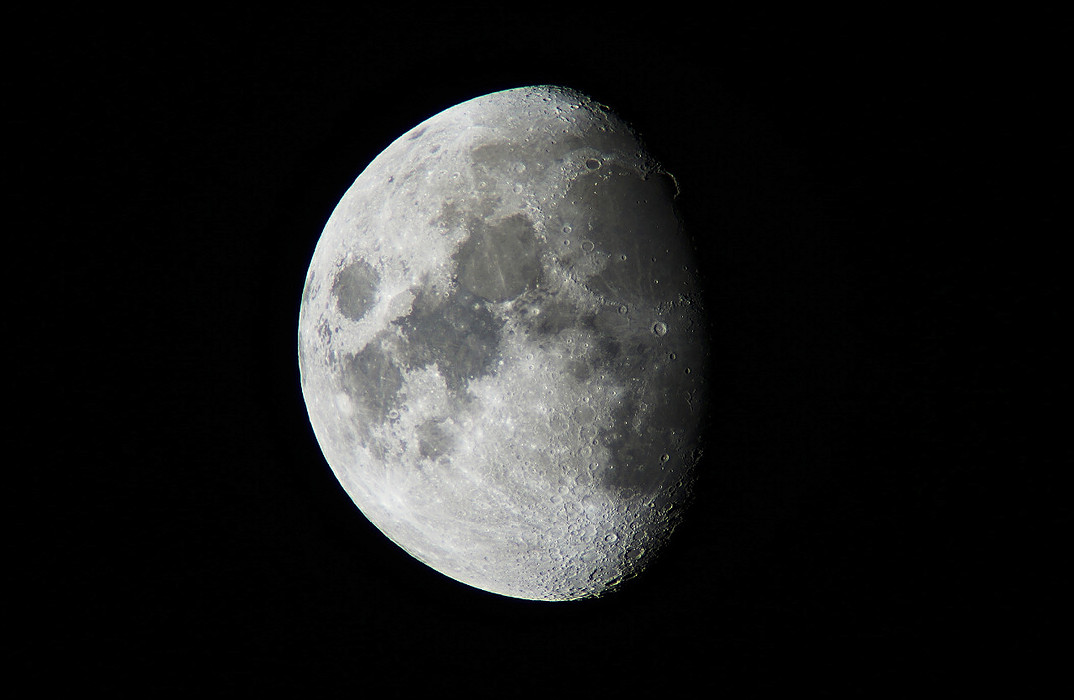

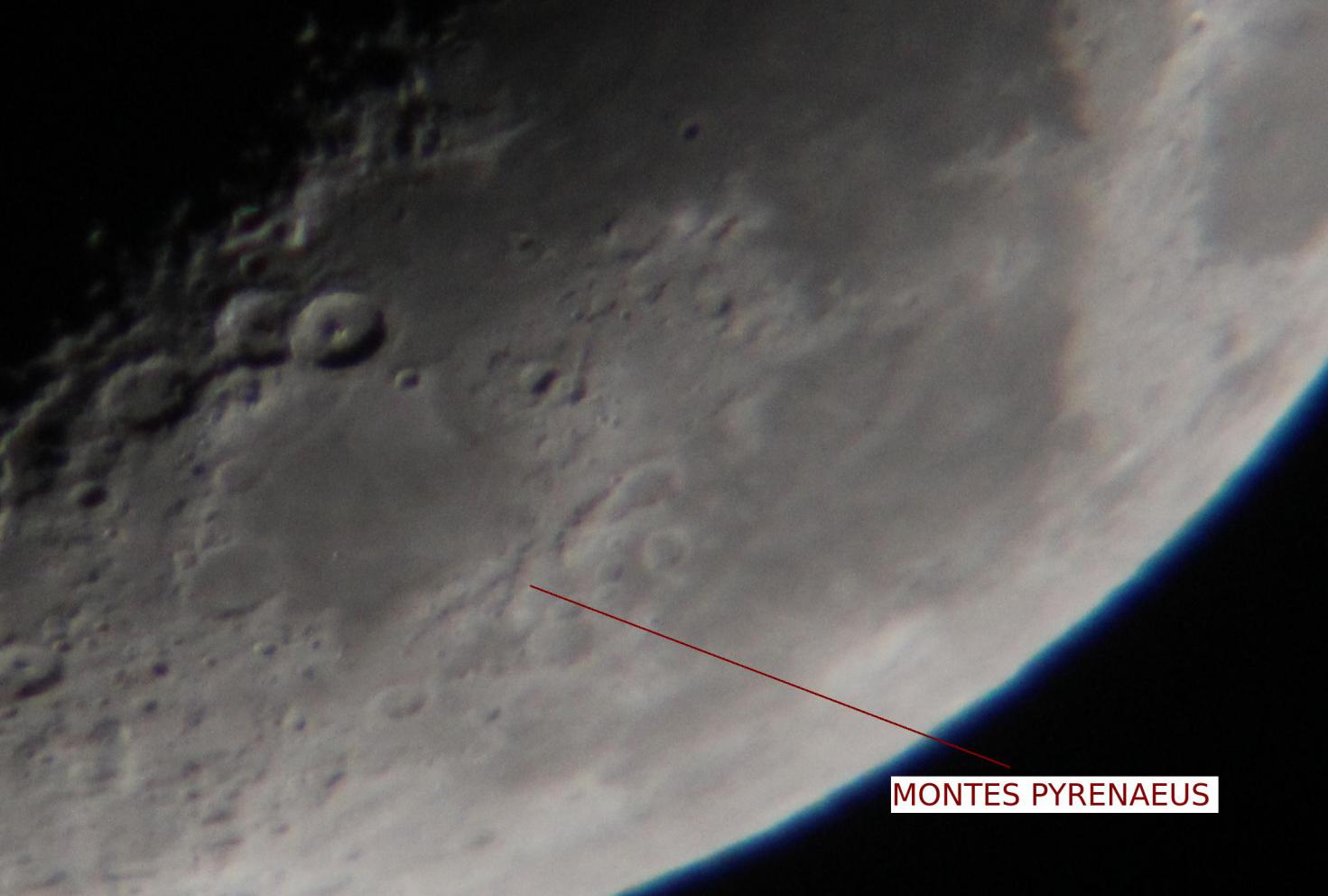

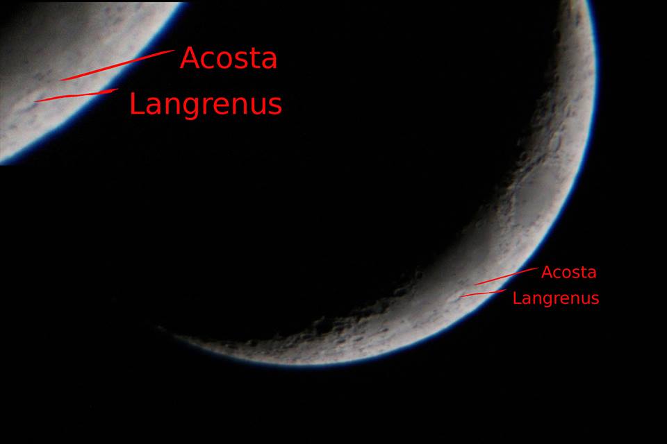

J'ai quand même essayé de m'amuser un peu avec ces photos (en PJ). Les textes ont été publiés sur ma page facebook (où j'aime partager mes découvertes, je préfère ça aux photos de chats :p ) :
Photo A : "Cette petite expérience a quand même le mérite de montrer que même avec une photo faite à l'arrache, on peut arriver à des résultats marrants.
On peut voir :
- Acosta qui est un tout petit cratère météoritique de 13km de diamètre.
- Au centre de Langrenus, un cratère de 133km, on peut distinguer un petit point sombre : c'est une montagne de 1000m.
À l'heure où cette photo a été prise, la Lune était à exactement 394 979,212km.
Ça veut dire que sur cette photo, on peut voir une petite montagne de 1000m et un petit cratère de 13km positionnés sur un objet n'appartenant pas à notre planète et étant distant de 394 979,212km.
Moi, j'adore."

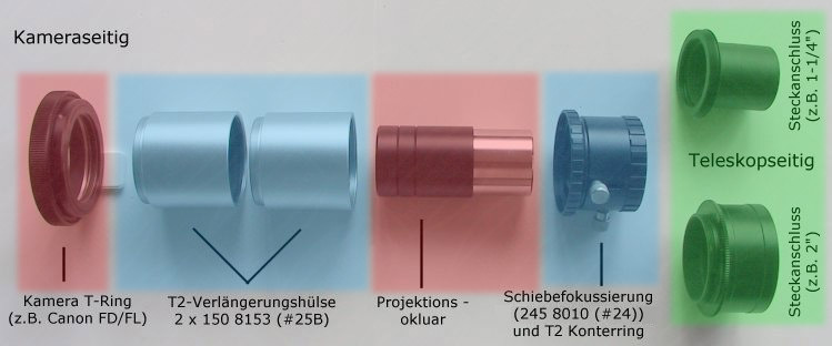

En d'autres termes, j'échange l'OPFA-1 contre un adapteur pour pouvoir fixer ma T2 à mon PO et j'ajoute une barlow ?

Donc au minimum c'est ça qu'il me faudrait pour fixer ma bague t2 ? http://www.baader-planetarium.com/en/accessories/adapters-imaging-accessories/astro-t2-system/baader-nose-piece-1%C2%BC%22--t-2-(t-2-part-14).html
Ne te sépare pas tout de suite de l'OPFA-1.
Quelques remarques:
- Il y a un chromatisme assez important avec un liseré bleuté. Ça ne peut pas venir du télescope, donc c'est sûrement l'oculaire. un K c'est un oculaire formule optique Kellner pas forcément adapté à la projection. Un Plossl de base serait sûrement mieux.
- La turbulence du jour n'était peut-être pas favorable, il faut insister.
- C'est bien avec un accessoire comme celui-ci que tu pourra obtenir des G variables mais Davidastro a raison pour ce qui concerne le filé dû à l'absence de suivi. Ca n'empêche pas d'essayer en jouant sur le grossissement et sur la sensibilité pour augmenter la vitesse et trouver le meilleur compromis.
-pour ce qui concerne l'impossibilité de faire la map avec le 9mm, es-tu sûr que l'oculaire était enfoncé à fond? Il n'y a pas une collerette qui gênait pour enfoncer l'oculaire? Essaye d'utiliser le 9 avec seulement un tube allonge, ça réduira le G mais l'oculaire doit avoir une position plus sortie, ça pourrait te donner un G intermédiaire. Impossible de dire si un autre oculaire de 4mm marcherait, ça dépend de beaucoup de facteurs.
- la méthode avec l'OPFA-1 est de la projection oculaire. Wolfan évoquait la digiscopie qui pourrait être la solution. Dans ce cas tu mets l'oculaire en position normale, comme pour le visuel, et tu mets le reflex avec son objectif à la place de l’œil. L'idéal, même si c'est laborieux, c'est de poser l'appareil sur un pied photo indépendant. C'est un peu compliqué parce qu'il faut pointer l'objet, positionner pied et appareil à peu près dans l'axe de l'oculaire, affiner la map et déclencher un peu à la volée. Et on recommence... Il faut de préférence un zoom avec une focale un peu longue mais tu peux faire des essais avec ce que tu as, c'est gratuit :). Avec cette méthode tu n'aura pas de problème de map. Par contre tu risque de n'avoir qu'un bout du champ de l'oculaire. Pour que l'image occupe tout le champ du capteur il faut une focale assez longue sur le zoom, je ne sais pas ce que tu as...
Mes explications sont un peu touffues, ça se comprend facilement en essayant, et commence à t'entraîner sur le paysage, c'est plus facile et moins dépendant de la météo....:p
Cordialement,
Claude
C'est bien cette bague qu'il te faut, mais vérifie d'abord si celle de ton OPFA-1 n'est pas dévissable; il y a de forte chance que cela soit le cas.

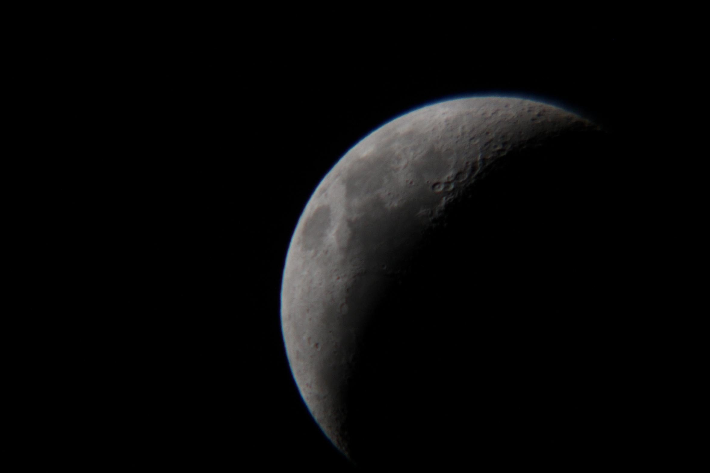

Bonsoir à vous,
Je prends 3 minutes pour vous montrer les brutes de ce soir.
Les points négatifs :
Première chose : la photo au foyer est impossible. Pas de MAP faisable... :(
Deuxième chose : le 9mm n'est vraiment pas exploitable. Pas de MAP faisable... :(
Les points positifs :
En m'appliquant un peu, je pense avoir fait du travail de meilleure qualité. On est encore très loin d'avoir quelque chose de vraiment bien, mais je pense qu'il y a un peu de progrès depuis avant-hier. J'ai fait ça avec le 25mm en variant les grossissement.
Je vous mets deux photos prises parfaitement au hasard, avec deux grossissements différents.
Demain j'espère avoir le temps de les trier et de les traiter.
À première vue, je dirais qu'il y a du mieux car elles supportent mieux les zooms. Mais c'est difficile de comparer car on ne voit pas les mêmes détails (phases différentes de la Lune=> est-ce que les photos me paraissent mieux parce que la Lune est plus belle ou parce qu'elles sont plus précises ? :confused:).
Je pense que le liseré bleu est dû à l'oculaire car il est beaucoup moins présent en fonction de la luminosité et lorsqu'il est au centre de l'image. J'ai essayé de jouer avec ça pour l'atténuer.

Bien que tes images aient un lien qui envoie sur Flickr, je me retrouve sur un loggin Yahoo, bizarre.
Malgré la différence de dimensions, tes nouvelles photos semblent plus nettes que les premières.
Le liseré bleu est forcément dû à ton oculaire.
C'est étrange que tu ne puisses pas faire la MAP au foyer; tu as bien dévissé la bague du OPFA-1 pour l'utiliser avec la bague T2 du Canon ?
Si tu utilises le OPFA-1 entier (sans oculaire), c'est normal que tu n'arrives pas à faire la MAP.
Oui j'ai bien tout dévissé, il ne me restait plus que la partie la plus à droite sur cette photo. J'y ai joint ma T2, et c'est tout. Mais il me manquait quelques millimètres pour faire la MAP... Comme pour le 9mm...
C'est ça ce qu'on appelle un problème de back focus ?
Donc, si je comprends bien tu as vissé la bague T2 (complètement à gauche sur la photo) sur la bague Z.B (complètement à droite sur la photo).
Tu n'arrives pas à faire la MAP parce que le PO ne rentre pas assez dans le télescope ou parce qu'il ne sort pas assez du télescope.
Dans le second cas, il suffit d'utiliser une des rallonges, mais si comme je le suppose c'est le premier cas, tu peux essayer de monter le miroir primaire.
Attention ! Ce n'est valable que si il te manque très peu de débattement pour faire la MAP. Les vis de collimation ne te permettront pas un grand déplacement et de toutes façons, tu vas vignetter avec le miroir secondaire.
C'est le premier cas... Et honnêtement, je ne me sens pas capable de toucher à l'optique... :/ Est-ce bien utile ? Je ne pense pas. Surtout si comme tu dis ça provoque un vignetage. Avec un peu de chance, mes futurs oculaires me permettront de plus gros grossissement sans problème.
Je croise les doigts.
@ToothAstro : merci :)
En attendant je vais essayer d'améliorer tout ça... Peut-être essayer jouer avec IRIS et compagnie ?
Avec IRIS (ou l'autre logiciel mais là tout de suite je ne me souviens plus du nom) ça ne sera que pour avoir la Lune dans son ensemble, non ?
Connaissez-vous des logiciels (ou techniques) qui permettent de superposer les poses sur seulement une partie de l'objet ? (type la plus grosse sur les précédentes photos)
J'aimerais bien aussi essayer de faire une mosaïque.
En pj je vous mets un zoom que je viens de faire sur une photo d'hier. ça ne supporte pas les grossissements, finalement (pour ce que c'est, évidemment !)
Un Newton, ça perd assez facilement la collimation; donc il faut la refaire à chaque fois que tu le déplaces. si il ne te manque qu'un millimètre ou deux pour avoir la MAP, tu peux envisager de remonter le miroir primaire en utilisant uniquement les vis de réglages (sans ouvrir le tube).
En ce qui concerne les oculaires, il te faut faire attention à ce que leur point focal soit suffisamment en avant (vers la jupe (là où on visse les filtres)) pour qu'ils soient utilisable avec ton Newton.
Tous les programmes permettant d'empiler la Lune entière permettent d'empiler des zones; il faut juste que ton cadrage reste le plus constant possible.
La plupart des Lune que tu verras sur ce forum sont constituées de tuiles (morceaux) empilées et ces tuiles sont assemblées afin de reconstituer une Lune entière.
En planétaire, les programmes (gratuits) les plus utilisés RegiStax et AutoStakkert.
une question : tu déclenches comment ton 1300D ?
En lunaire les principaux pb sont :
- collimation de ton télescope
- turbulence atmosphérique
- bougé dû au déclenchement du boitier photo
Quand j'étais gamin, Pierre bourge nous avait appris à utiliser un obturateur devant l'instrument pour éviter les vibrations avec une raquette de ping pong par exemple. Fallait doser le mouvement pour avoir une belle obturation, comme avec les premiers appareils photos du début du siècle dernier :)
Aujourd'hui on peut remédier au problème en faisant de la vidéo par exemple, puis traitement des images vidéo avec Registax ou Autostackert.
Ici tu cumules à mon avis les 3 problèmes :
- collimation de tube à faire impérativement
- bonne mise en température
- éviter les vibrations au déclenchement d'une manière ou d'une autre.
Modifié par Colmic
Jusqu'à maintenant je fais la collimation avec un oeilleton. Je vérifie toujours avec la figure d'airy où j'obtiens à chaque fois des beaux cercles concentriques réguliers avec le secondaire au centre (peut-être pas à 100% mais franchement ça se joue à très peu). J'avoue ne pas trop toucher aux optiques de peur de faire pire que mieux. Je n'y connais rien et pour l'instant en visuel je suis très content (l'image que j'ai de la lune est largement mieux en visuel que sur cette photo !)
Je me base là-dessus : http://www.webastro.net/index.php?wapedia=articles&article=217
Mais je sais que vous avez raison, je devrais être plus rigoureux. Alors je vais m'acheter un cheshire à ma prochaine paie... ça ne pourra pas faire de mal et ça me fera sans doute moins peur de mettre les mains dans le cambouis.
La mise en température : mon tube m'attends dans la cour plusieurs heures avant de partir. Puis j'ai un peu moins de 30 minutes à vélo jusqu'à mon site d'observation. Je suppose que l'observation peut débuter immédiatement. Donc c'est pas ça :/
Les vibrations : je contrôle le reflex depuis ma tablette avec l'application canon. Tous les réglages se font donc à distance, à part le centrage. Mais il faut dire que ça vibre au moindre petit coup de vent.
Je pense que mes soucis viennent de la collim et des optiques :(
Modifié par Jocastronomix
Registax, c'est bien ce logiciel dont je ne parvenais pas à me souvenir. Je vais fouiller un peu tout ça.
Note : je viens de jeter un oeil dans mon tube... Il y a un peu de poussière sur le primaire :o j'ai pourtant toujours fait attention... Dès l'arrivée du cheshire, je pense que je vais vraiment mettre les mains dans le cambouis... (attention, je dis bien un peu de poussière. Ce n'est pas non plus une pellicule de poussière, mais on voit qu'il n'est pas complètement nickel et ça me chagrine)
