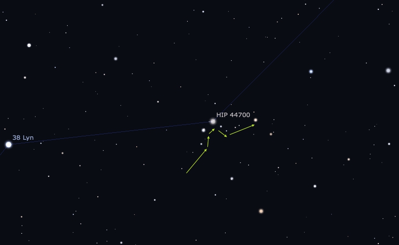

Mauvais temps aidant j'en profite pour revenir sur une observation du mois de novembre de l'année dernière pour laquelle je n'ai toujours pas trouvé de référence.
Il s'agit d'un joli, remarquable et facile astérisme observé aux jumelles 10x50 pour lequel je n'ai trouvé aucun référence (j'ai quand même bien cherché et j'en ai découvert de nombreux autres!).
Scannant la zone à l'extrimité Est du Lynx à la recherche de tachouilles, il m'a immédiatement attiré l'oeil au point que j'ai noté scrupuleusement un maximum de détails, sûr de le retrouver dans un des nombreux catalogues d'astérismes, mais rien! :?:
Il se trouve entre les étoiles 10 UMa du Lynx (oui, oui, 10 Uma du Lynx :b: vous pouvez cliquer pour éclaircir ce mystère) et 38 LYN, autour des coordonnées 09h06 et 38°27.
Il m'a évoqué tout de suite une sorte de "chapeau de cowboy" ou mieux, de "chapeau de Shériff" avec l'astre le plus brillant en guise d'étoile épinglée sur le devant.
Observant régulièrement aux jumelles, et connaissant de nombreux astérismes, je sais qu'on peut en "inventer" autant qu'on veut tant le cerveau est prolifique dans cet exercice, or celui-là m'a paru vraiment remarquable et digne d'être répertorié.
Capture d'écran Stellarium:
Le champ est d'environ 5°, N en haut, O à droite.
