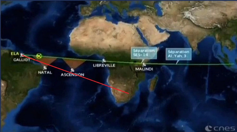

Une carte qui montre l'écart entre la trajectoire suivie par le lanceur (en rouge) et la trajectoire nominale qui était prévue (en vert)
Il est de plus en plus vraisemblable qu'il y a eu une erreur d'azimut dans les paramètres introduits dans le logiciel de vol du lanceur.
Le lanceur (qui est autonome) a suivi "à la lettre" ce que lui indiquait sa centrale de guidage. Ses étages ont bien fonctionné et ont satellisé les charges sur cette orbite inclinée à 20°.
Cela expliquerait aussi que les stations de Natal et de l'ile d'Ascension n'ait pu traquer le lanceur et récupérer les données télémétriques, leurs antennes étant braquées vers la zone de la trajectoire nominale en vert qu'il aurait du suivre :confused:
La commission d'enquête aura pour tache de déterminer précisément ce qui s'est passé et quelle est l'origine de l'erreur .... qui est quand même allègrement passée au travers des vérifications (ce qui est plutôt alarmant)
