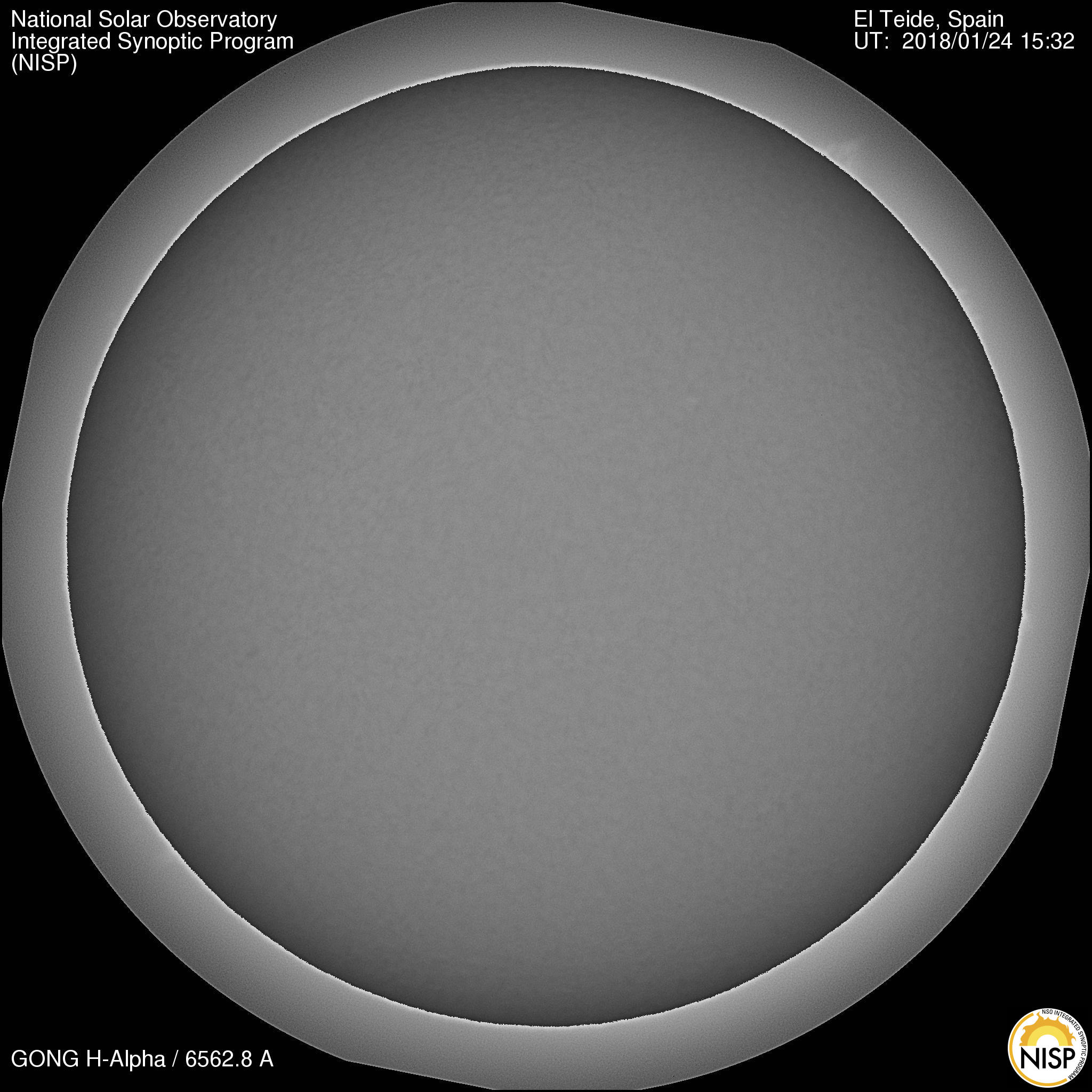

allez un autre soleil et lui est chaud bouillant !

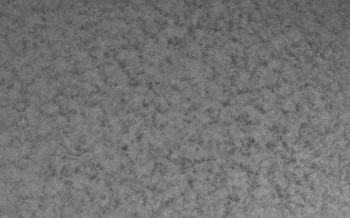

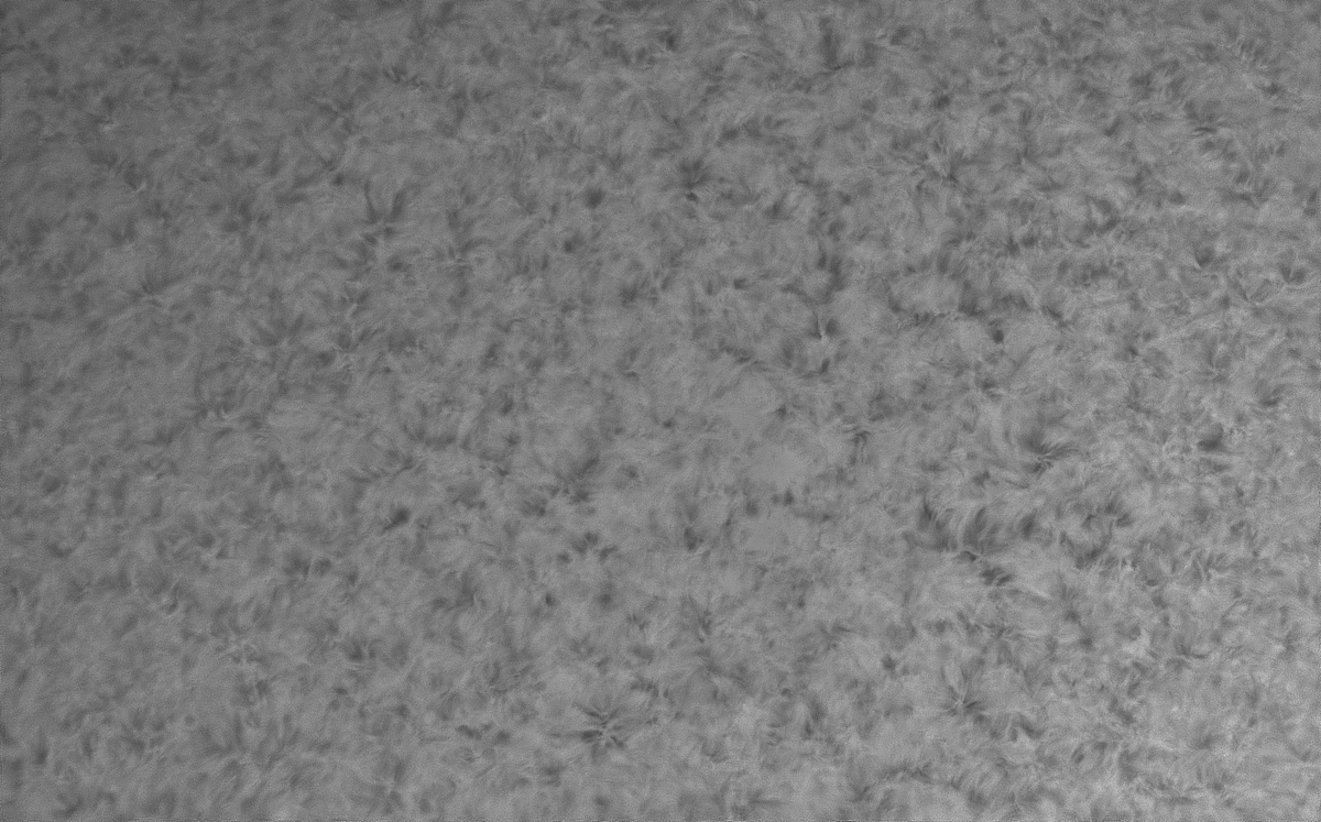

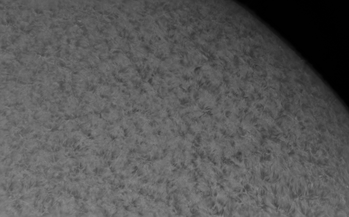

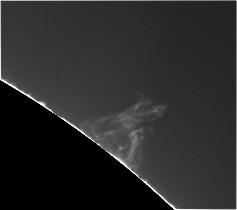

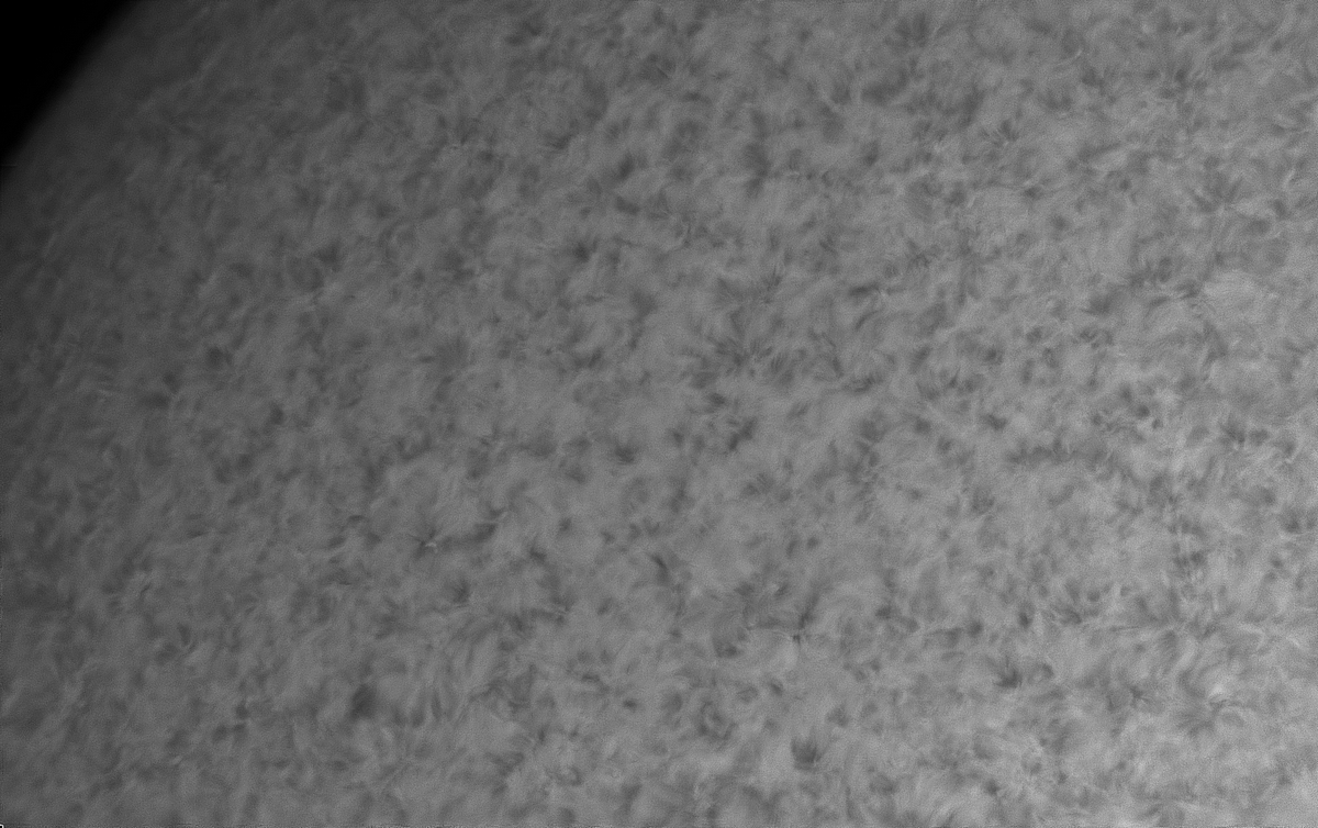

bonjour à tous et merci pour vos messages,
il y avait quelques protus mais trop diluées dans la bouillasse,j'avais rien fait depuis le 5 janvier , j'ai pas pu résister au premier jour de soleil malgré un vent de malade sur ma colline , Je vous rassure les nuages sont vite arrivés (14h) .
Wolfan faut pas se décourager après les minimas il y a les maximas , vaut mieux avoir le matériel on sait jamais , imagine la tache du siècle et même pas un bout d'Astrosolar ;):D
