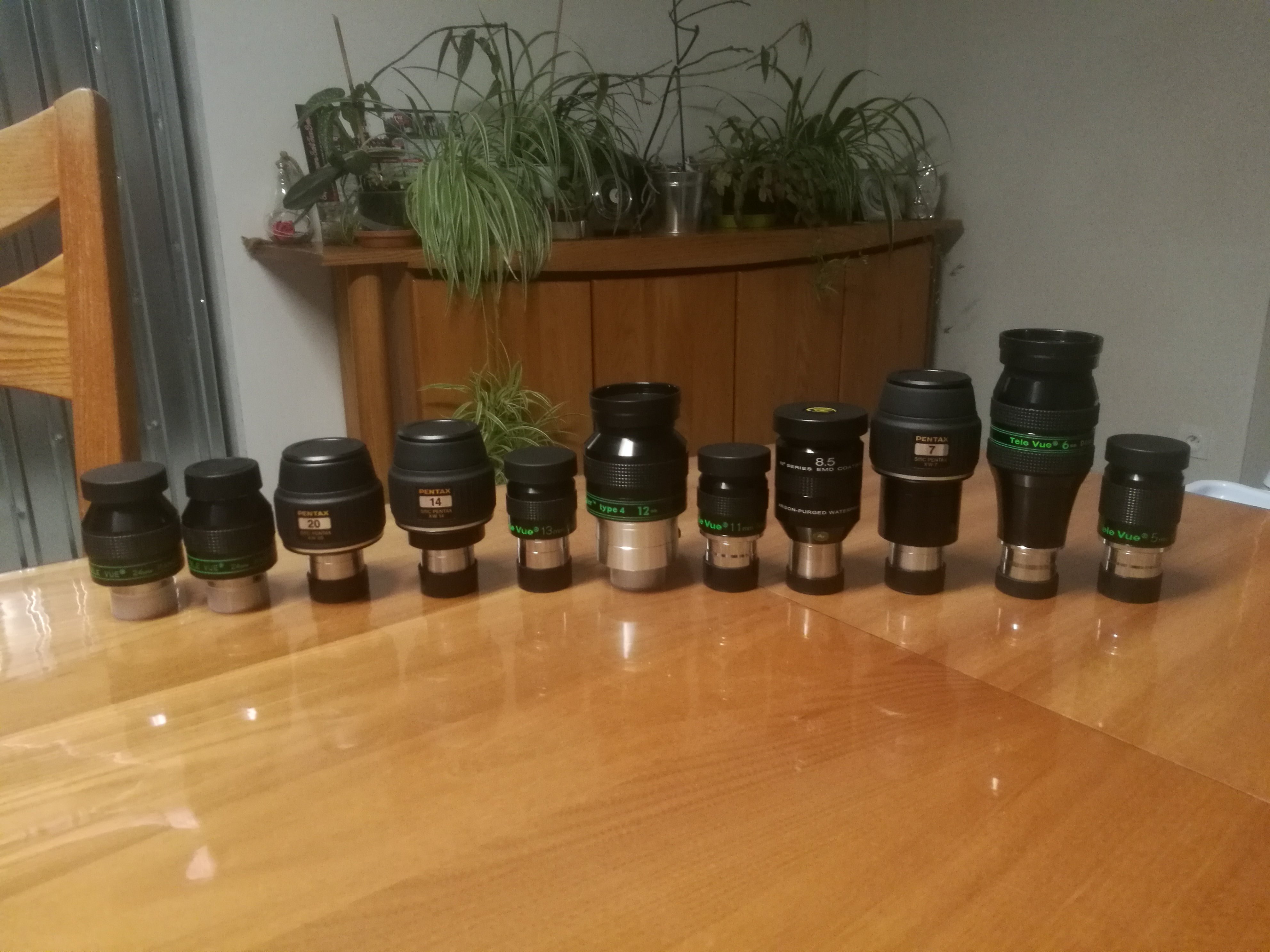

Salut à tous !
Je profite de la préparation de la soirée astro de ce soir pour faire la photo de famille !
Passionné depuis toujours mais débutant, je me suis équipé il y a peu de temps et c'est pour ça qu'il y a plusieurs marques et modèles différents sur des focales assez proches... Je me cherche (poids, position de l'œil, confort, etc).
Je souhaiterai finir à 5 ou 6 oculaires maximum.
Le 2ème pano 24 est acheté d'avance pour mon projet bino, j'attends les retours de la maxbright2
Bon ciel à tous !

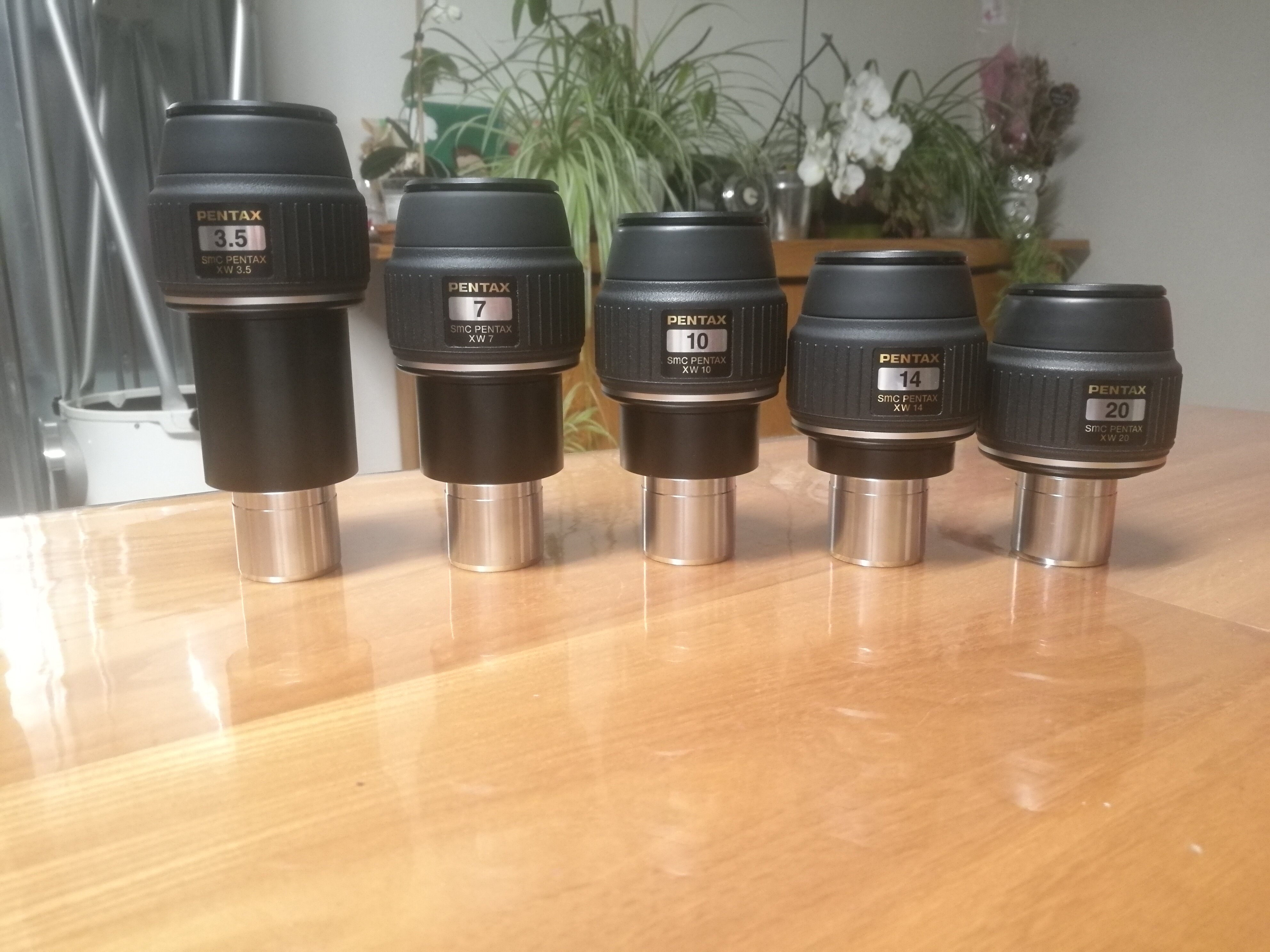

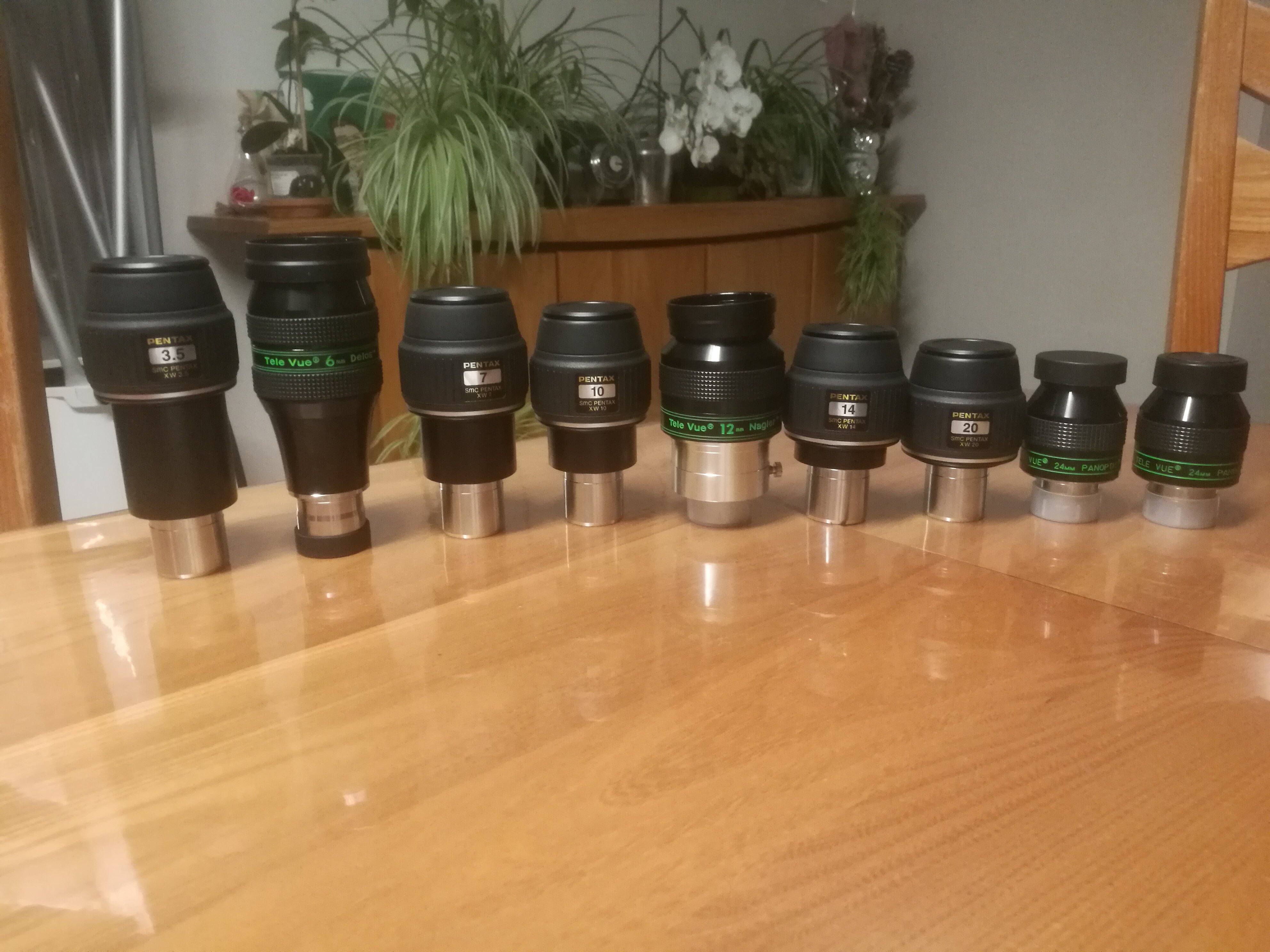

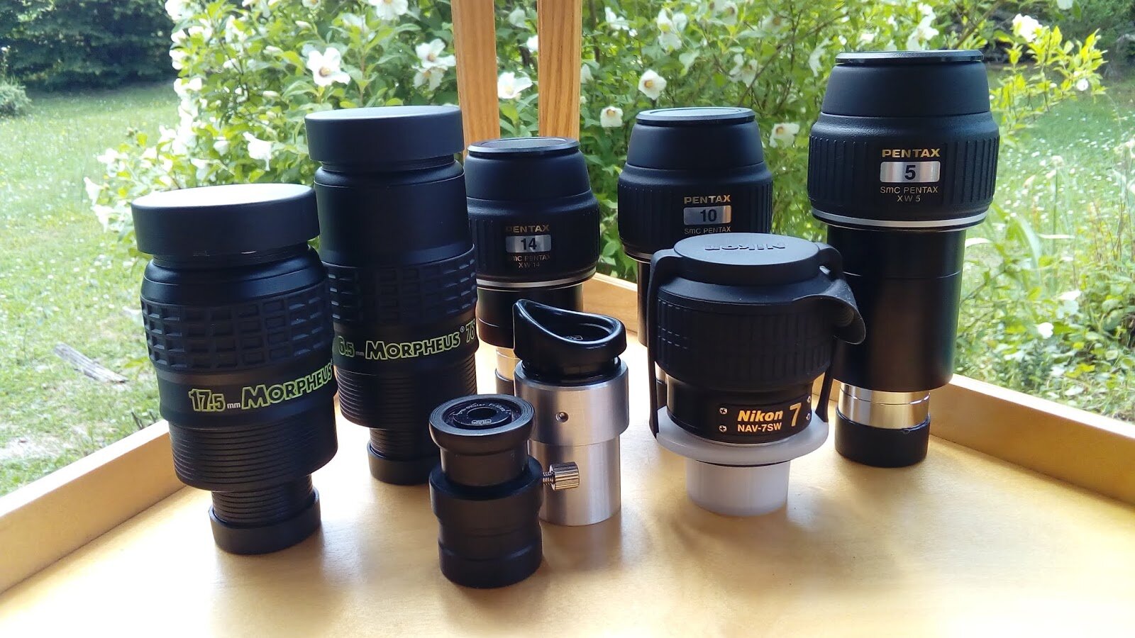

Bonsoir à tous.
De mon côté ça a pas mal bougé.
La famille Pentax s'agrandit, il ne m'en manque plus qu'un ^^ je les trouve tellement confortable.
Je pense que dès que le 5mm sera trouvé, le Delos sera vendu car trop proche des focales 5 et 7mm.
Seul le 12 pourrait rester car il est vraiment top !
Les 24 attendent la bino mais à voir si je ne vais pas prendre un 2eme Pentax 20mm
Bref à essayer ! L'aventure continue 😁😁
  • J'aime 6

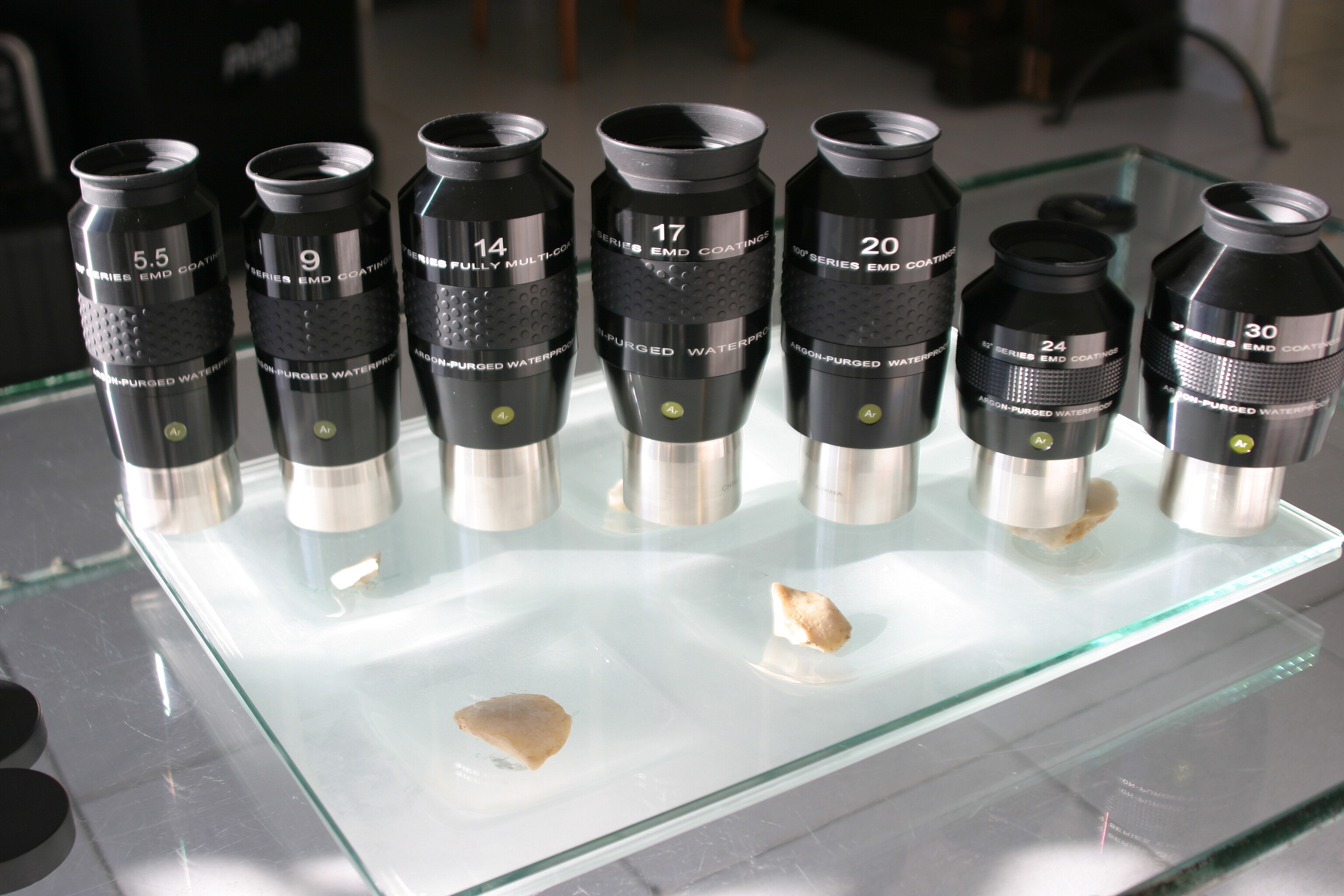

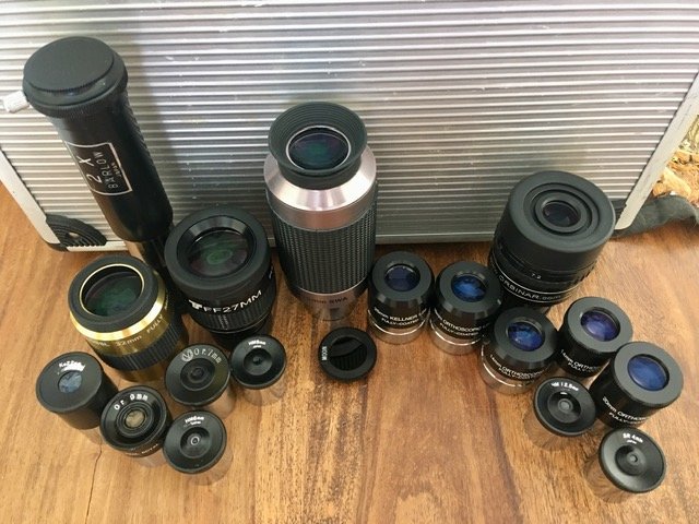

Voilà pour faire plaisir  Subwoof 😉 ( et aux autres aussi) les photos de mes oculaires. Il y a deux séries :  les oculaires à grands champs,  consacrés  au CP et  les Plossls classiques, quand je veux du piqué et une coloration neutre . j'ajoute des photos de mon indispensable roue à filtres ...
Modifié par Cyril.c
  • J'aime 5
Chez moi... n'apparait pas le Pentax XW-R 30 mm que je viens de recevoir et un Baader BCO Ortho 10 mm.
Les deux "petits" oculaires devant sont des Zeiss Ortho de 11 mm et 10 mm au coulant 24.5 avec adaptateur 31.75.
Modifié par Astro_007
Bonjour et bonne année 2021 à toutes et tous :be:
Le 31/12/2020 à 15:29, Cyril.c a dit :
 Belle photo de famille, même si certaines focales se recoupent ;)
As tu eu l'occasion de comparer le Meade MWA avec un Ethos 21... Par hazard ! ;)
Le 31/12/2020 à 19:12, Astro_007 a dit :
Une gamme, haut de gamme ;), très homogène en champs.
Tu es bon pour refaire une photo avec le 30 XW.
