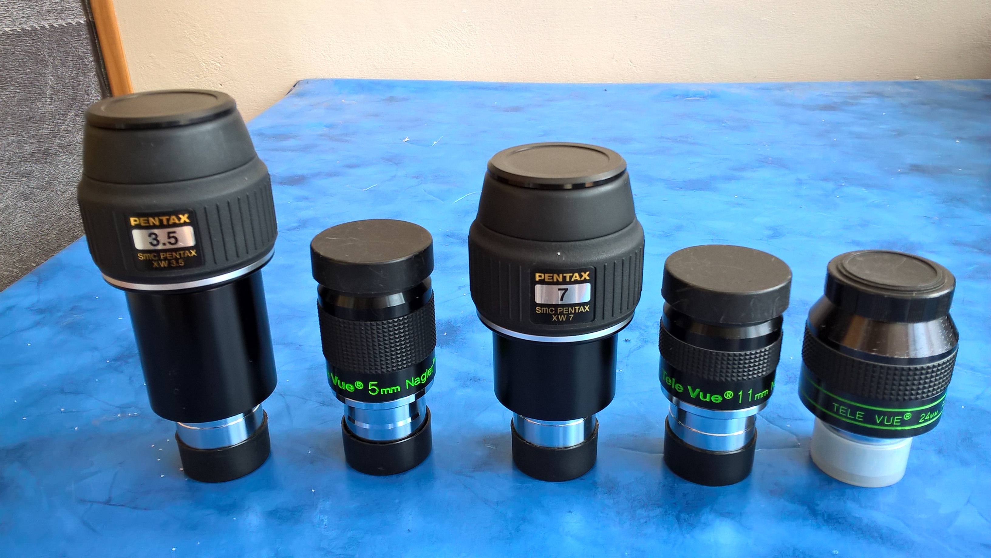

A mon tour de vous présenter ma gamme d'oculaires actuels, pour le détail c'est dans ma signature :)

Bonjour Astro_007,
et grand merci pour cette belle photo de famille :1010:
J'adore, les Pentax me font de l'œil...Si, si ;)

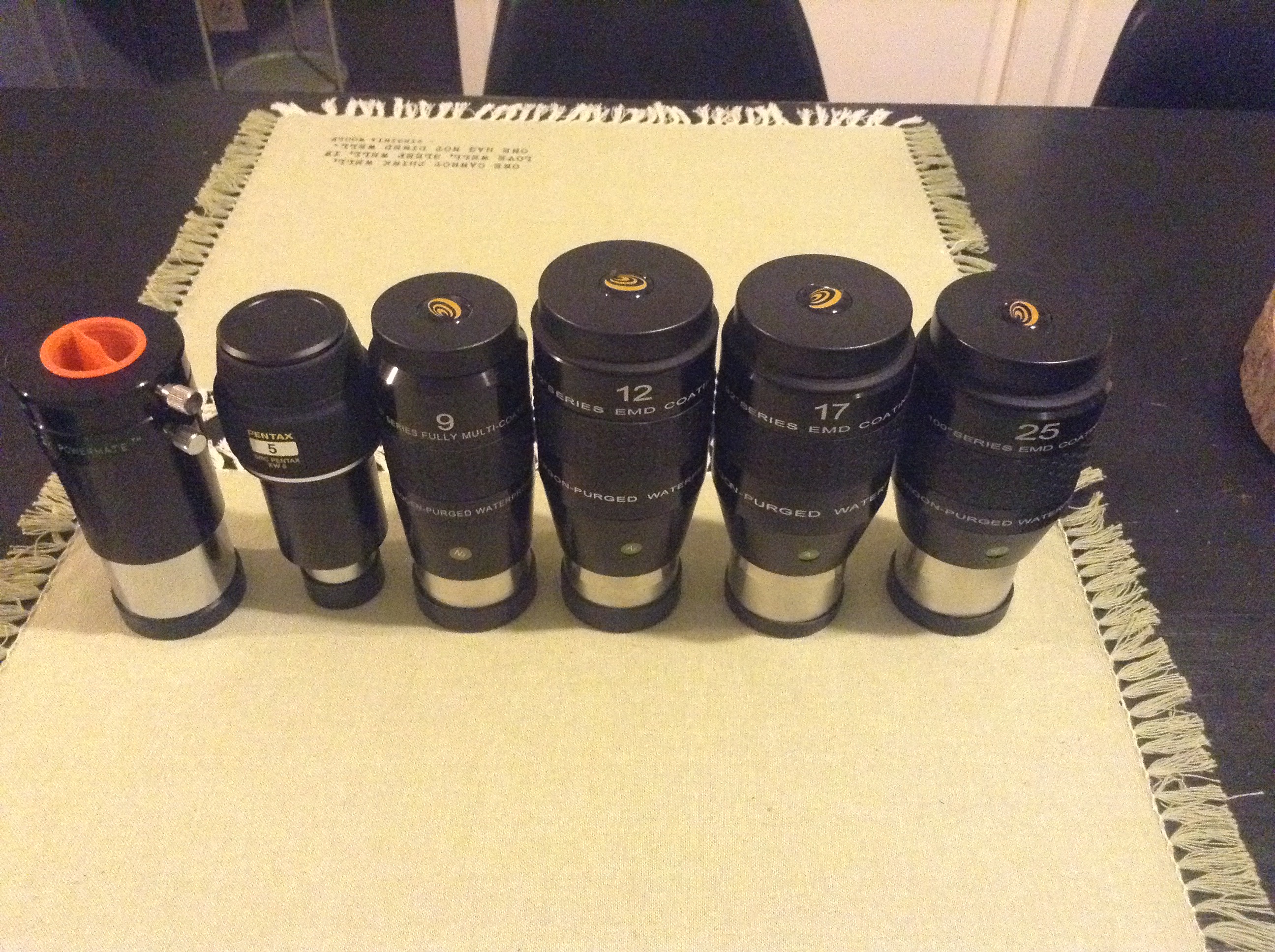

A mon tour également de vous présenter ma gamme d'oculaires actuels qui me donne énormément de plaisir lorsque j'observe le ciel avec mon Dobson Orion XT10g Goto (pour le détail, voire ma signature)

Guillaume, cela ressemble assez a ce que j'aimerai avoir.
Archange, les LVW sont très bien et surtout parfocaux, c'est top ça. J'ai toujours le 22 et le 13 également.

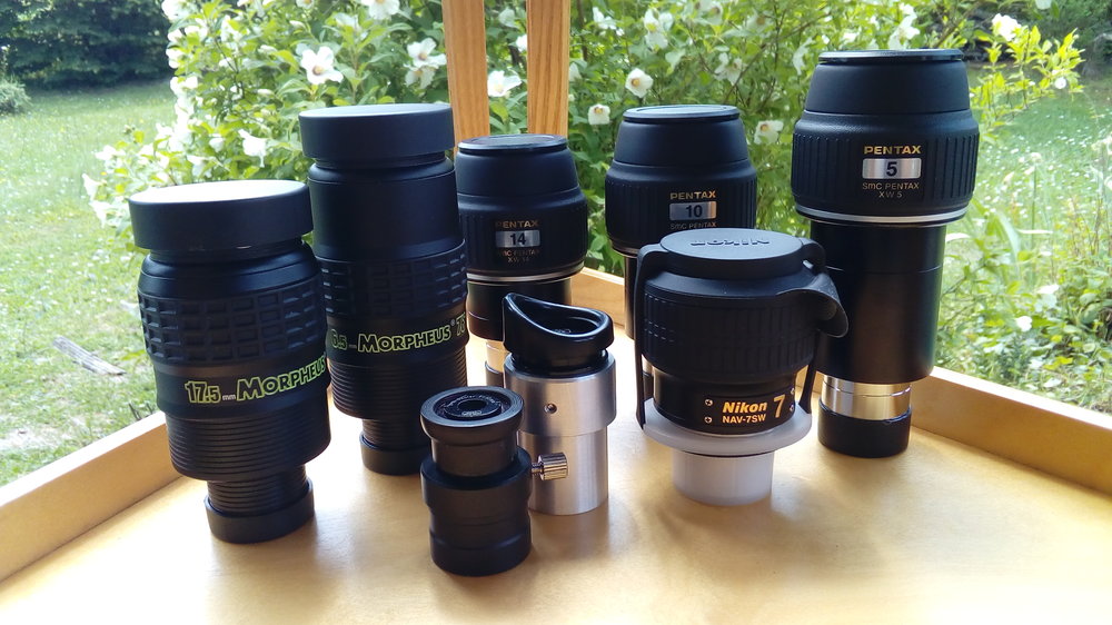

 Exactement , faut pouvoir tester avant de choisir. Me suis séparé de mon Nikon 7 pour garder  le Pentax 7 pour son
 confort et son odeur.:be: Trouver un oculaire à son nez, ça compte aussi.:D

Il y a 8 heures, DOB BLEU a dit :
  JM

J'ai les deux :be: bon pas dans les mêmes focales puisque le Nikon de 7mm de Dob Bleu (mes meilleures salutations au passage) c'est moi qui lui ai acheté :p
Oui j'ai pu comparer avec mon XW 5mm, difficile de faire la différence.

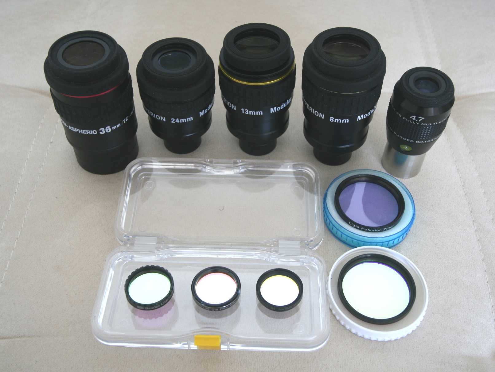

Hello,
À mon tour : demi-série d'Hyperions complétée par un ES 82° pour la plus petite focale.
Côté filtres , en 31,75 : UHC Baader, OIII ES, Hß Astronomik, et en 50,8 : UHC-E Astronomik et CLS sans marque.
Il y a 2 heures, yann35 a dit :
belle panoplie :)
il y a 40 minutes, Patcubitus a dit :
Très belle gamme ami "Starfinder..iste" ;)
