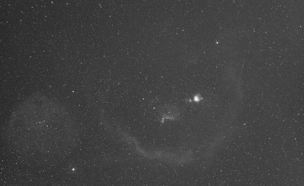

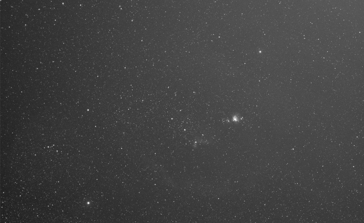

En Ha 60" BIN1 G50 O25:

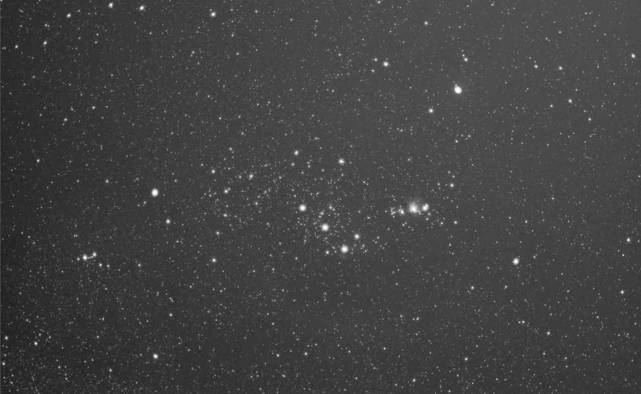

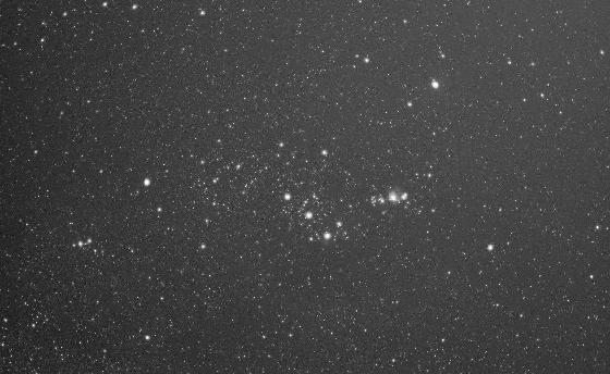

En R 10" BIN1 G50 O25:

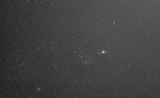

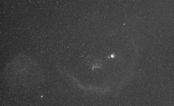

En B 10" BIN1 G50 O25:
Autre info qui peut avoir son importance, j'ai orienté vers Orion (au cas ou vous ne l'auriez pas reconnu :p) qui a des étoiles très brillantes émettant massivement dans le bleu, mais le résultat était ... comment dire ... contrariant.

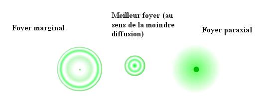

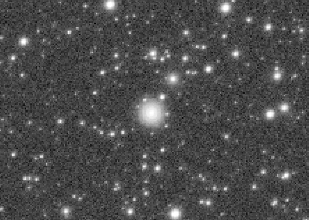

C'est bien du sphérochromatisme, j'ai pu mettre en évidence et sur une autre photo.
On voit bien l'aberration de sphéricité à différents points. Ici au meilleur foyer au sens de la moindre diffusion donc on observe les cercles concentriques de diffusion.

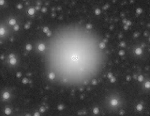

En omettant la "rejection" des pixels haut (saturés), on voit ici le foyer paraxial sur l’intégration qui a une bonne dynamique:
