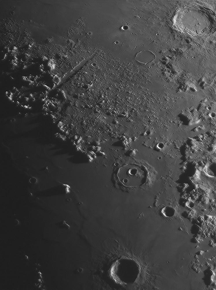

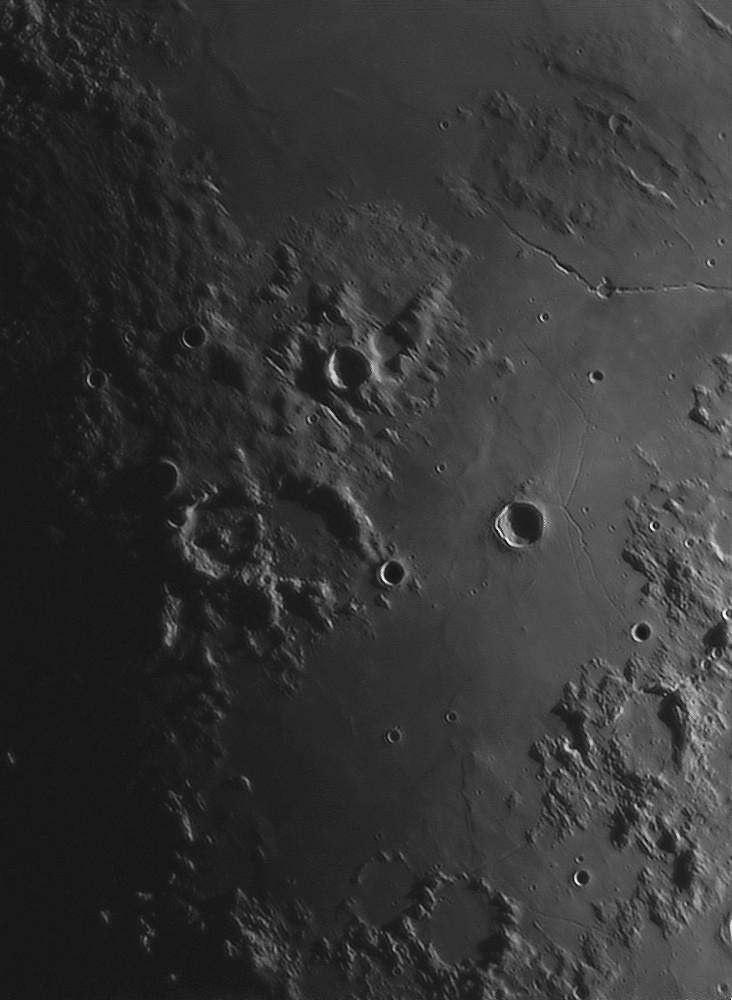

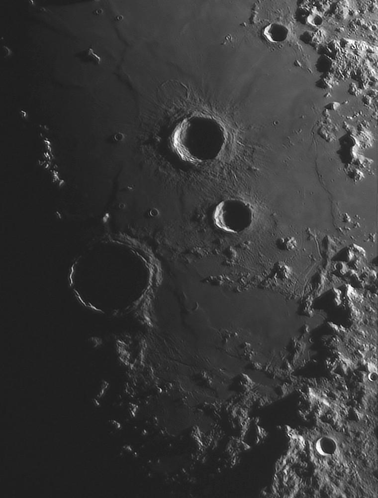

Coucou les aminches ;)
Un post un peu en vrac d'une session totalement imprévue et donc de fait parfaitement improvisée !
Le soleil pas vraiment couché et la lune me narguant entre les nuages, j'ai décider de sortir la grosse artillerie histoire de lui faire payer ces semaines de disette !
Bon, comme d'hab, turbulence mais on a vu pire, vent de sud qui secoue un peu l'ensemble, mais je crois que je m'approche doucement des bons réglages...
Restent en bonus quelques trames pénibles, qui sont réapparues depuis le crash de mon PC :confused:
Donc, à bientôt les amis :)
PS: Dédicace spéciale pour Gérard ;)
Modifié par silver-frog
Merci Seb, c'est pas encore au top du top mais on y travaille...je vais encore modifier ma barlow pour pouvoir encore davantage moduler mon agrandissement (dans ce cas, le réduire encore un peu en fonction de la turbulence)
Bidouille, bidouille ;) ;)

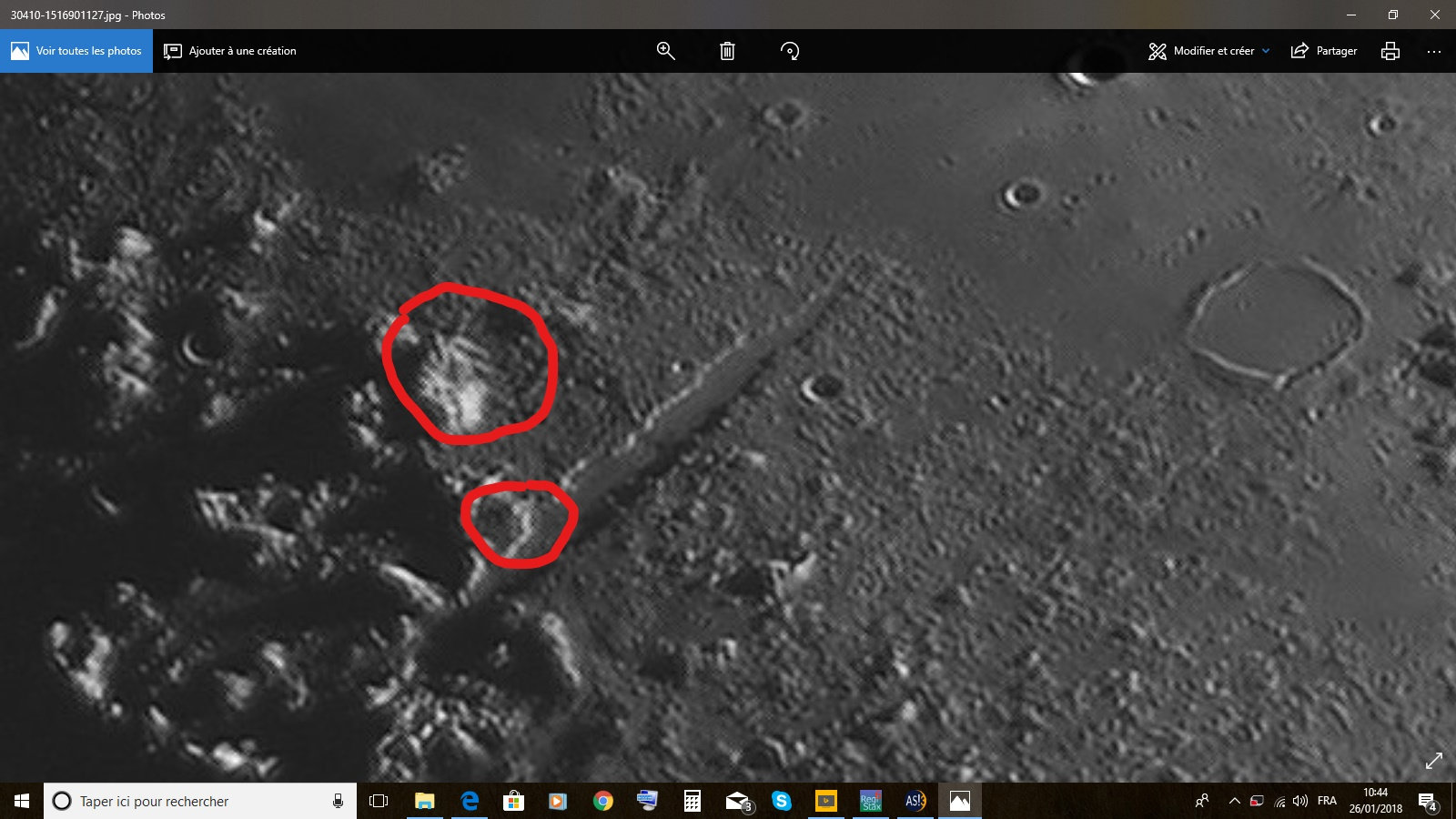

Pour la trame est ce que tu parle de cela car j'ai également ceci dans mes clichés et cela me déçoit beaucoup du coup je post pas. Si tu as le remède Fred je suis preneur :p
Un zoom sur ton image
Modifié par Ryo
Superbe :wub: c'est les clichés du 24 au soir ?
Merci à toi :)
Oui, ce sont bien les clichés du 24...pourquoi ?
J'ai aussi une lune à l'Eos, et une mosaïque (que je suppose complète ;)) !
J'avais réussi à les faire disparaitre en modifiant le type de debayerisation, il me semble...Algorithme HQ linear, motif GB (GR coché par défaut)...Je ne suis pas absolument sûr, donc à vérifier la prochaine fois...

En ce qui concerne la trame, dans l'imprimerie, on appel ça du "moirage" (effet qui est visible lorsque l'on superpose deux trames l'une sur l'autre à différents angles ou lorsque l'on scan une image déjà imprimée - voir rubrique "exemples de moirage..." : http://franckdupre.pagesperso-orange.fr/site_perso/formations/Formaligne/corrigerujy45l/corriger.htm#2)
et je pense en effet que la debayerisation est une bonne piste d'investigation.
Je dirais (à mon avis mais à confirmer), que cela pourrait venir d'un effet de "moirage" entre la matrice de bayer et les pixels de l'image après la debayerisation qui semble être incomplète.
