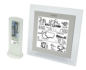

J'ai une LaCrosse WS-9257F-IT+, que j'ai mis du temps à choisir comme je l'aurais fait pour un instrument. :p
J'en suis très content, elle a toutes les fonctionnalités que je cherchais, RAS depuis 2 ans.
Belle portée pour la sonde (tu peux en rajouter il me semble) et baromètre fiable (je recoupe souvent avec la station la plus proche de chez moi).
Le petit plus que j'apprécie c'est l'affichage direct des phases de la Lune et les heures de lever et coucher du Soleil.
Bon choix et bon ciel.
