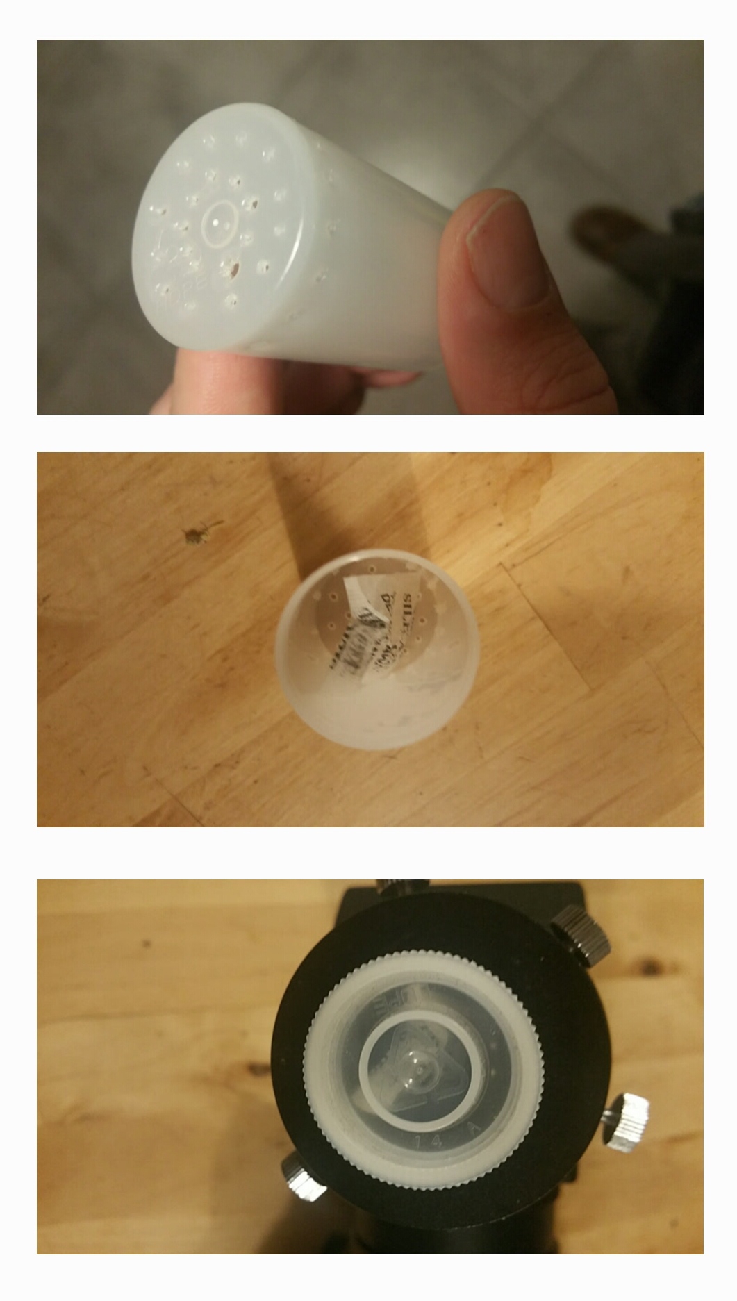

Petit bricolage à 2 balles qui a certainement déjà été fait. Utile pour tubes fermés.
Besoin d'une boite de pellicule argentique, un poinçon et des sachets de gel de silica.
On perce la boite de pellicule, on met le sachet dedans et on bouche le po avec car grâce à un merveilleux hasard, une boite de pellicule fait 1"1/4 et que le bouchon permet de faire une butée.
En cherchant sur internet du gel de silice, je suis tombé sur de la litière en gel de silice 100% très bon marché. Y a-t-il des personnes ayant déjà essayer à la place des sachets?
Bonsoir, oui j'ai déjà essayé la litière 100% gel de silice en tant que dessicant. Ça fonctionne plutôt bien! J'en parle dans ces deux post:

Pour éviter les champignons, on pourrait aussi ajouter une LED Ultra Violet qui éclaire le secondaire et le primaire de temps à autre (par exemple 1 minute toutes les heures).
