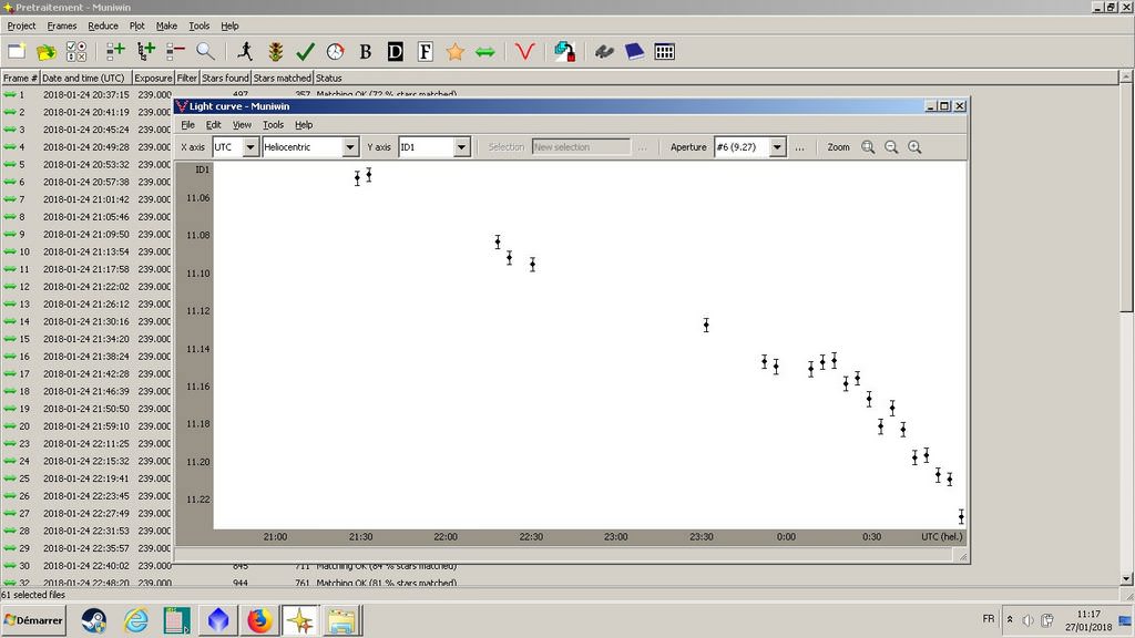

J'essaye en vain depuis pas mal de temps de me faire une courbe d'un transit mais je rencontre toujours des soucis !
Ce coup ci Muniwin ne veut pas m'aligner correctement mes images alors qu'il me dit que c'est ok...
Je cherche désésperement quelqu'un qui pourrait me filer un coup de main via skype en partage d'écran, histoire que ce soit plus pratique... Muniwin ou autre, tant que j'en sort une courbe :)

slt, c'est quoi qui bloque ? C'est le matching ?
Attention car Muniwin n'aligne pas les images au sens "photographique" du terme, c'est à dire que les images ne doivent pas etres déplacées, par contre il tient compte des positions des étoiles dans chaques images lorsqu'il fait le "matching", ensuite si le matching est correct sur toutes les images tu devrait sortir la courbe de lumière.

Salut JC alors justement, il y a une un decalage a un moment, je ne sait pas pourquoi mais bon... du coup le decalage n'est pas corrigé. pense tu que je devrait continuer quand même ?
De plus j'ai l'impression que quand il sort la courbes, il y a par exemple 15 point pour 21 images...??

Oui en faite j'ai 61 images et il me dit que tout est bon et il y a bien la fleche verte sur chaque image, mais quand je les fait défiler en preview, a partir de la 21 ca ce décale...
j'ai tous essayer dense fields ect...
C'est normal que les images ne soient pas alignées, j'ai expliqué dans le tuto que Muniwin ne registrait pas les images pour justement faire des calculs plus justes, par contre il mémorise la position de chaque étoiles dans chaque image, et va ensuite rechercher l'étoile a chaque position différentes, l'essentiel est que les flèches deviennent verte, et que le pourcentage de matching soit élevé, ensuite c'est bon.
moi aussi si je regarde mes images après matching, si par exemple il y a un retournement au méridien, l'image reste bien à l'envers (après matching) et pourtant la courbe de lumière se fait correctement.

Pour le champs oui il y a un decalage de 2/10 environs... j'en referait un mieux mais j'aimerais au moins a reussir a sortir une courbe même si elle casse pas 3 pattes a un canard.
Et pour ce qui est du nombre de point tu as une idée ? genre sur 64 images je me retrouve avec une courbe qui en a 25... ?
Effectivement je ne comprends pas d'où viens ton problème, je viens de tester sur une cible : si j'ai 52 cibles pour lesquelles les fleches deviennent vertes, sur la courbe de sortie j'ai bien 52 points également, soit le meme nombre.
Il doit certainement y avoir une explication .... mais là je ne vois pas, est ce que tu n'as pas touché une échelle de temps qui fasse qu'une seule partie de la courbe soit visible?

As-tu essayé de jouer sur les réglages du "matching" dans Project setting/matching/standard matching parameters/clipping factor ?
Ben oui JC je ne comprend pas non plus... :( pourtant je n'est rien toucher de spécial.
Sinon oui j'ai joué avec le matching, j'ai tout essayer ! il a l'air bon maintenant.

Muniwin marche très bien pour faire des exo, moi c'est que j'utilise tout le temps (j'ai 23 mesures au compteur).
AstroImageJ est très puissant mais très complexe, je te déconseille de commencer avec ça.
Dans Muniwin, dans Project settings, tu peux jouer dans l'onglet Star Detection.
Tu fais Reduce / Express reduction, tu coches fetch/convert Greyscale + Photometry + Matching.
Tu lances. Quand c'est fini tu fais Reduce / Match stars / stationary target + a frame from the current project et OK (cela va refaire le tri en utilisant comme référence la meilleure image). Attention s'il prend comme meilleure image une image avec un satellite ou des cochonneries, choisie une autre image.
Ensuite quand tu traces ta courbe (Plot light curve), tu coches Ensemble Photometry et que ça.
Il faut ensuite choisir des étoiles de comparaison qui ont des indices de couleurs prochent de ton étoile+exo. Et il faut faire ça par étapes. Tu commences avec une étoile de comparaison et une étoile Check, tu regardes, tu ajoutes une seconde étoile de comparaison, tu vois si c'est mieux ou pas et ainsi de suite. Avec 4 ou 5 étoiles de comparaison et 1 étoile check, tu arrives à de bons résultats. Des fois, il vaut mieux ne pas prendre trop d'étoiles de comparaisons. Mais le plus important reste le choix de ces étoiles comme j'ai dis avec un indice de couleur bien choisi. Pour ça, il y a des outils pour choisir les bonnes étoiles, comme par exemple Aladin (prendre la version Desktop car maintenant les navigateurs web bloquent le Java).

J'ai bien pris en main ImageJ mais ca reste complexe, surtout les détails sur l'étoile, l'exo ect...
Je n'avais pas penser a choisir des étoiles du même type en comp je vais donc essayer ça ce soir !
Par contre comment mettre en partage des images pretraiter avec Muniwin ? on peut les réenregistrer ?
Merci encore pour ton aide !
Il faut plutôt mettre en partage les images fits d'origine, pas celles que transforme Muniwin.

Bon j'ai oublier de spécifié que je travaille a l'apn donc je ne peut envoyer que du CR2 ou alors une sortie Iris ou pix mais muniwin n'a pas l'air d'aimer ça...?
Et sinon comment trouver des étoiles proche qui ont le même type spectral ? je trouve pas d'info de ce genre sur les étoiles autour de Wasp-11b... :(

Pour Wasp-11 b, cela tombe bien, je l'ai mesuré.
Tu peux essayer avec ces étoiles.
Avec Aladin, si ton image est calibrée astrométriquement, tu peux ensuite charger des catalogues, comme l'UCAC4. Tu peux écrire un petit filtre pour sélectionner ensuite des étoiles du catalogue qui ont un indice de couleur (par exemple B-V ou V-r) dans un intervalle.
