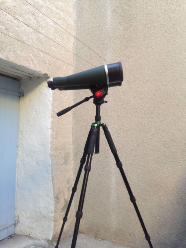

Ps: avec mon trépied je met des jumelles jusqu’à des 25x100 qui pesent 4.5kg, celles de la photo et ça marche nickel avec une tète vidéo :be:
