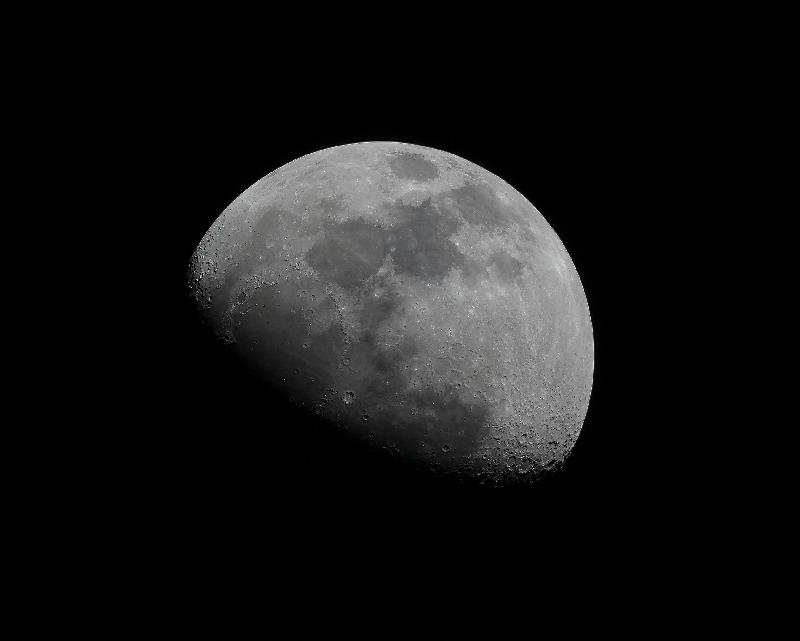

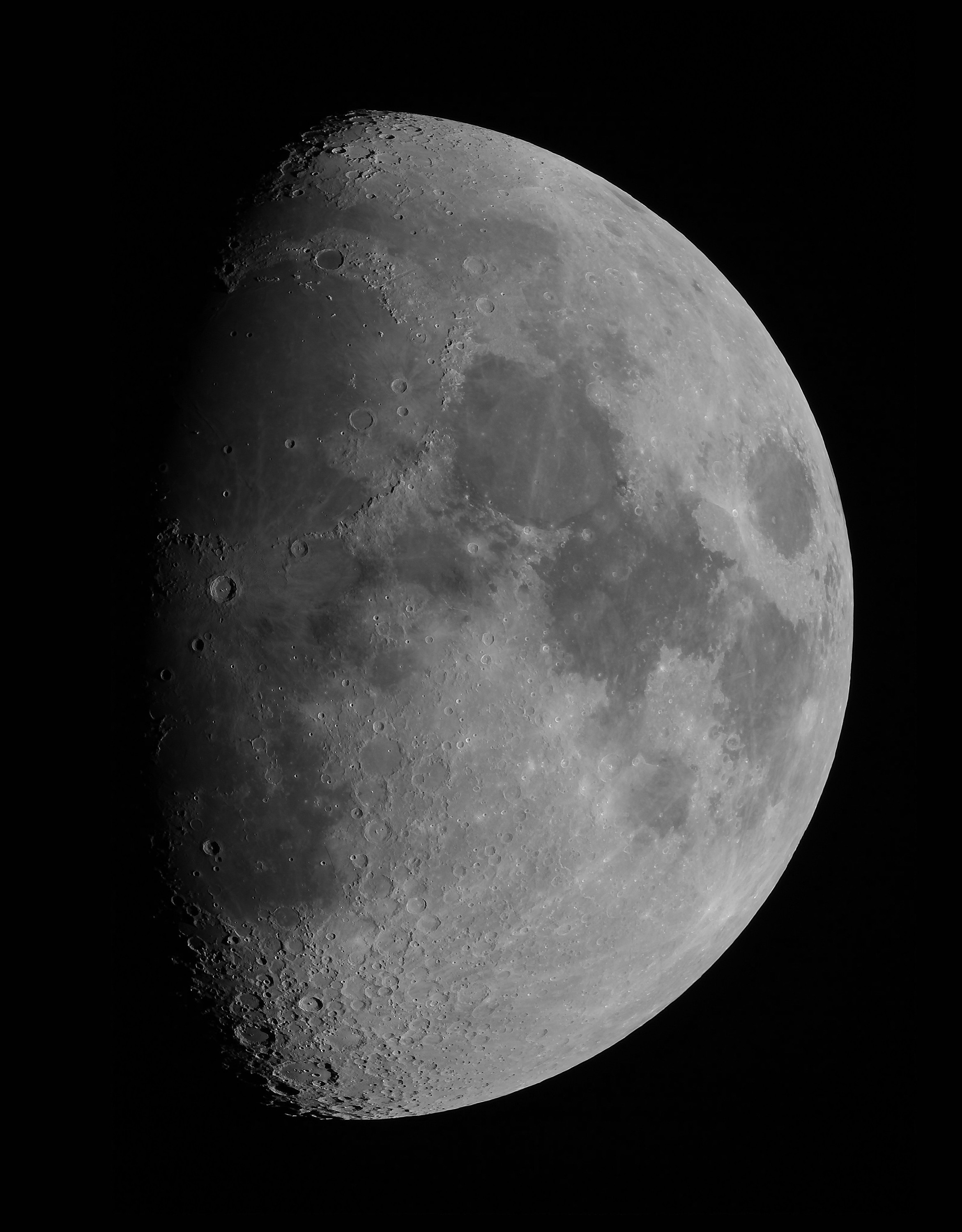

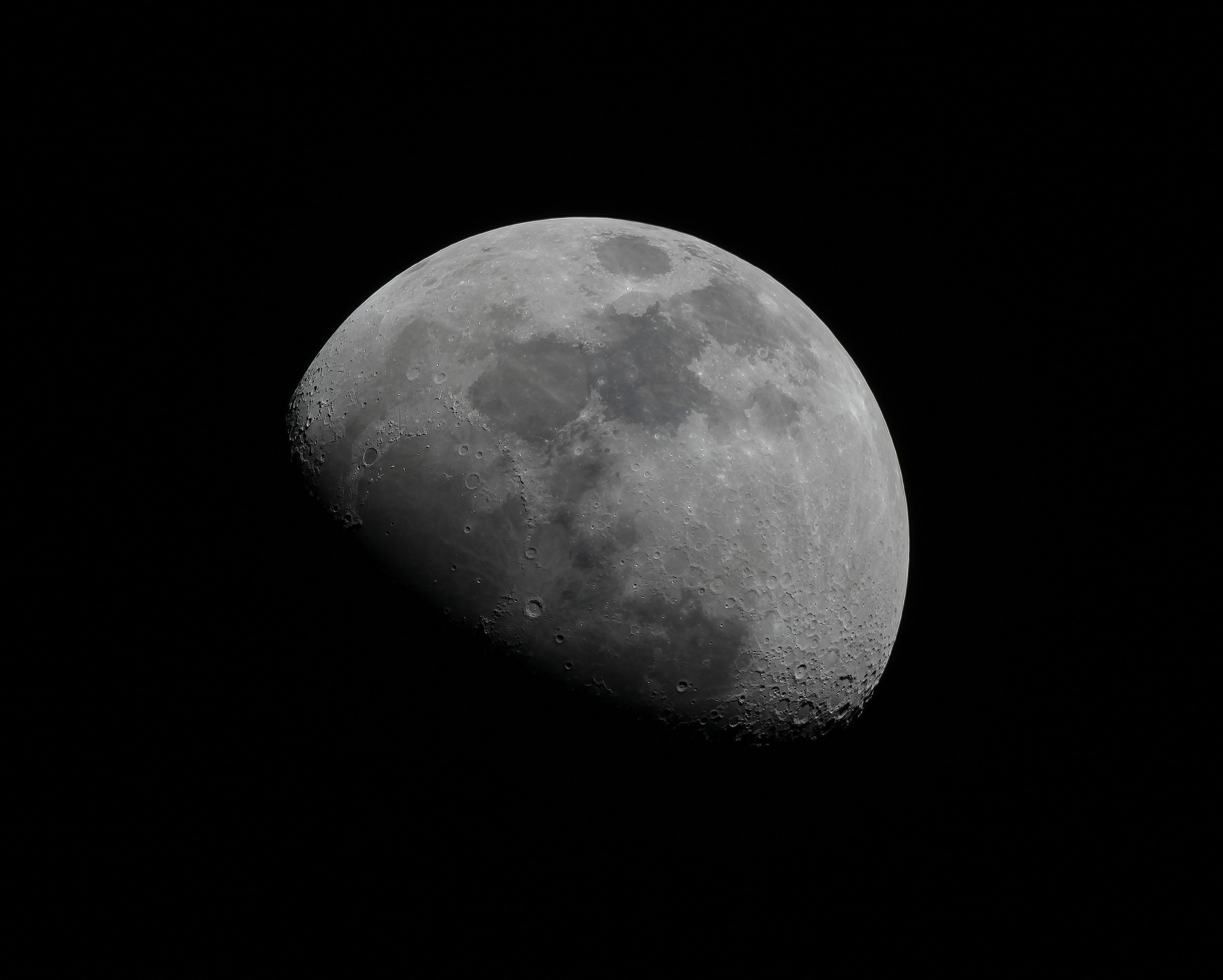

Me revoilà, petite session rapide d'hier soir, ponctuée par le défilement des nuages et bercée par le doux bouillonnement de la turbulence.
Le Meade 2045, alias "Tom Pouce" frappe le premier, solidement ancré sur son Ioptron cube A lâche une première rafale de 30 images.
Vexé, l'Intes se jette dans la 2ème trouée.
30 images plus loin, les nuages reviennent en force, la messe est dite.
Fin de l'épisode, les concurrents rentrent dans leurs boites :be:

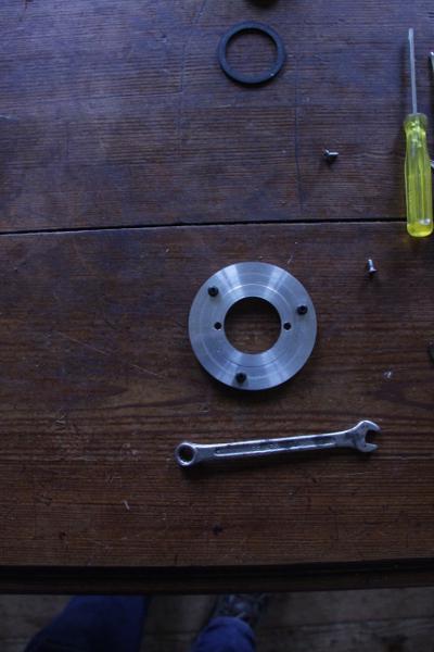

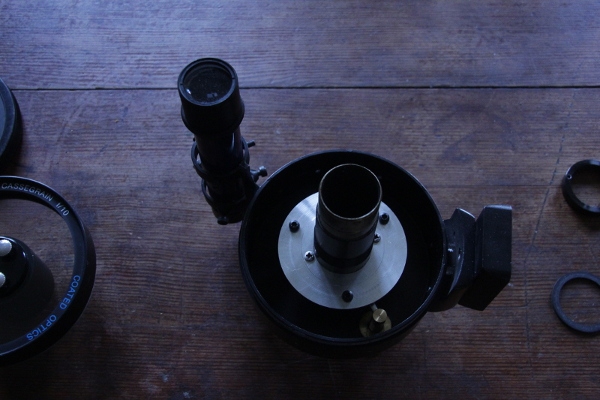

Et puis, le Meade avait un défaut d'alignement du primaire, j'ai fabriqué un petit barillet à trois vis poussantes pour corriger, alors fallait que je le teste !

Celle de l'Intes semble avoir moins de trame que celle du Meade.
Ce dernier a eu droit à une opération à cœur ouvert; cela a résolu ton problème d'alignement ?

A mon avis, cette modif doit être applicable aux C8 et autres SC mal alignés, dépourvus de collimation possible sur le primaire...

Je te propose un truc, tu démonte ton C14 (:o), tu prends le baffle du primaire dans un tour, et tu vérifie que tout tourne parfaitement rond...dans mon cas, le fond rond était facilement d'1,5mm
Ce qui m'a mis la puce à l'oreille (tiens, ça me gratte...) c'est lors des ébauches de collimation de jour, je voyais le côté du support du secondaire.
J'ai donc dé-serré totalement les vis de réglages et plaqué le secondaire contre la lame elle même contre le tube sans cale.
Le barillet fait, pas à pas, en démontant à chaque fois (j'aurais pu percé le barillet pour atteindre les vis par l'arrière, mais ça ne se fait pas !) ...j'ai donc orienté le primaire afin de centrer impeccablement tout ce petit monde, au moins à l'œil !
Réglage suivant, une feuille de papier millimétrique à 20 mètres (ou plus), 1 photo et j'observe la netteté des lignes jusqu'au bord du champ. A chaque fois, je fais tourner la lame d'une dizaine de degrés...jusqu'au meilleur résultat !
Si tu en as marre, tu peux arrêter de lire !...pas de bol, c'est tombé sur toi !:be::be:
Et puis on finit bêtement sur une étoile pour régler au poil le secondaire. Et là magique, la tache d'Airy !
Bon, sur le C14, ça risque d'être un poil plus de manutention ;):be:
