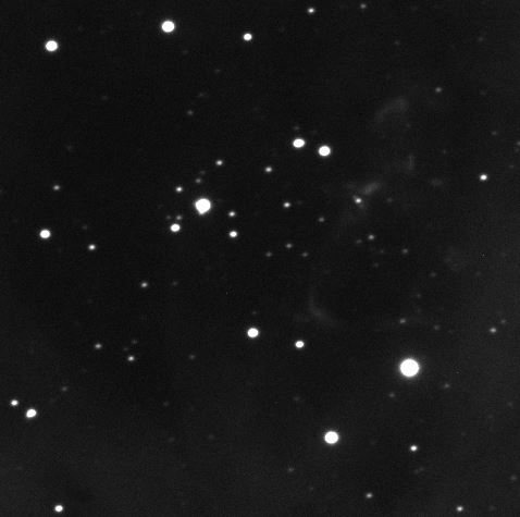

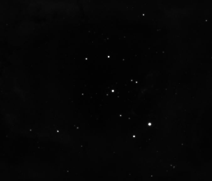

Par ailleurs, j'ai seuillé au maximum de leur dynamique les deux images,
pour mettre en évidence l'effet de "grillage" des étoiles. Comme les
deux setup sont sensiblement différents en terme d'échantillonnage, j'ai
réajusté un peu l'échelle mais cela montre clairement ou se situe la
différence entre 12bits et 16 bits.
Atik
ASI
Évidemment, ne cherchez pas à comparer la détection à partir de ces deux
images, ça n'aurait pas de sens vu le réglage des seuils. C'est juste
pour mettre en évidence le fait que 12 bits grillent plus les étoiles
que 16 bits. Quelque soit le traitement, les étoiles ne pourront être
plus fines que dans les deux images ci-dessus.

Soit une asi 1600 à 139 de gain, 1e-/adu, 4000e- puit, 1.75 e- de bruit (voir les courbes ici par exemple).
Soit une atik one, 18000e- de puit, 5e- de bruit de lecture.
Comme le carré du rapport des bruits de lecture est de 8 (5/1.75)², cela veut dire que l'on peut poser 8 fois moins longtemps avec la 1600 qu'avec la one pour pouvoir négliger le bruit de lecture devant le bruit du fond du ciel. Or, comme le nombre d'électrons qui tombent sur le capteur est proportionnel au temps, pour un temps t donné, l'asi aura potentiellement 8x4000e- là où la one n' aura que 18000e-. Avantage à l'asi 1600.
Je retombe à peu près sur les mêmes valeurs en examinant une image brute de Jean Marc : 10mn de pose, gain 200, bruit de lecture théorique 1.5e-. Le bruit mesuré du fdc est de 18e-. Si on se fixe lebruit du fdc = 4x bruit de lecture, soit 6 on voit qu'il peut réduire son temps de pose par 9 (18e-/6e-)² tout en gardant le bruit de lecture négligeable.
Et par conséquent ses images brutes seraient beaucoup moins saturées que celle présentée un peu plus haut, et sans doute moins qu'avec la one. On va tester quand même un de ces jours ;)
Il reste l'avantage du rendement quantique pour la one (voir ici).
Nathanaël
