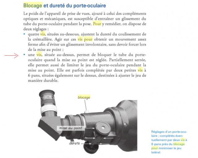

La vis ne touche pas le tube du PO, elle appuie sur une petite barre maintenue avec deux petite vis BTR qui servent à un réglage fin du jeu.
Si le réglage est bien fait, il n'y a pas besoin de serrer, juste de tourner finement la vis jusqu'à ce quelle ne bouge plus.
Si tu serres la vis ça bloque le tube (utile pour l'astrophoto).
Source : A l'affût des étoiles - 18e édition: Guide pratique de l'astronome amateur
Merci Jonk, j'avais même pas cherché dans le manuel tel le bon bourrin^^.

En gros, elle sert à bloquer et à régler le jeu du PO selon le niveau de serrage. Je la tourne finement et si il y a encore un peu de jeu, il faut que je resserre un peu les deux vis BTR ?
J'ai regardé ce matin et juste visser la grande vis sans serrer suffit à caler le PO donc je ne touche à rien de plus.

Pour le jeu sur le PO, le mieux c'est de visser la vis doucement sans mettre le renvoi coudé jusqu'à ce qu'il n'y ait plus de jeu. Ensuite, j'ajoute le RC et ça ne bouge plus. La tension de la crémaillère est à peine plus élevé (mais vraiment peu de choses) mais c'est le prix pour pas voir de jeu du tout.
