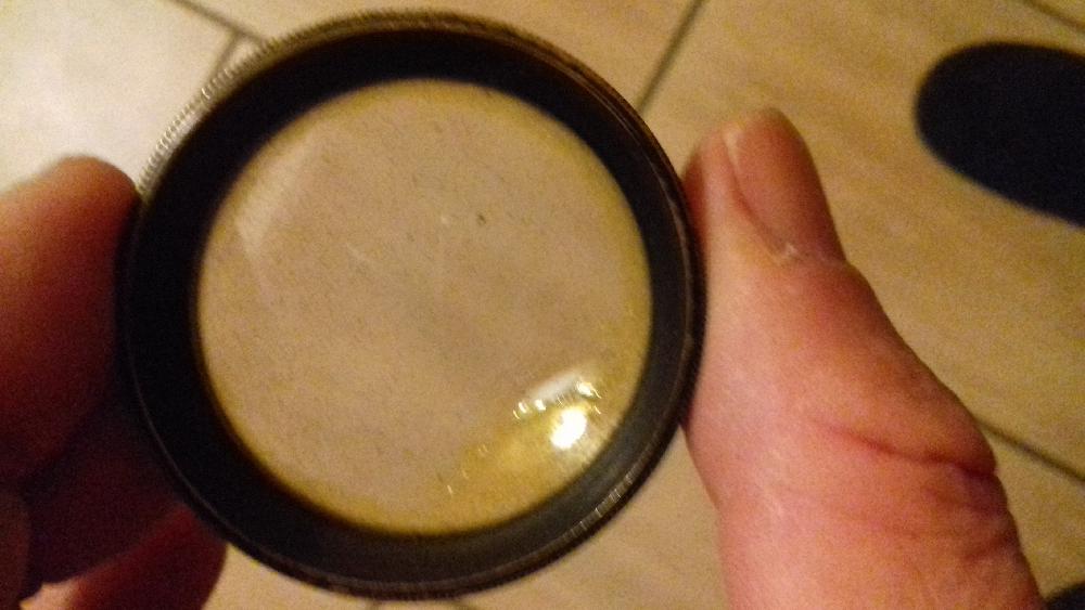

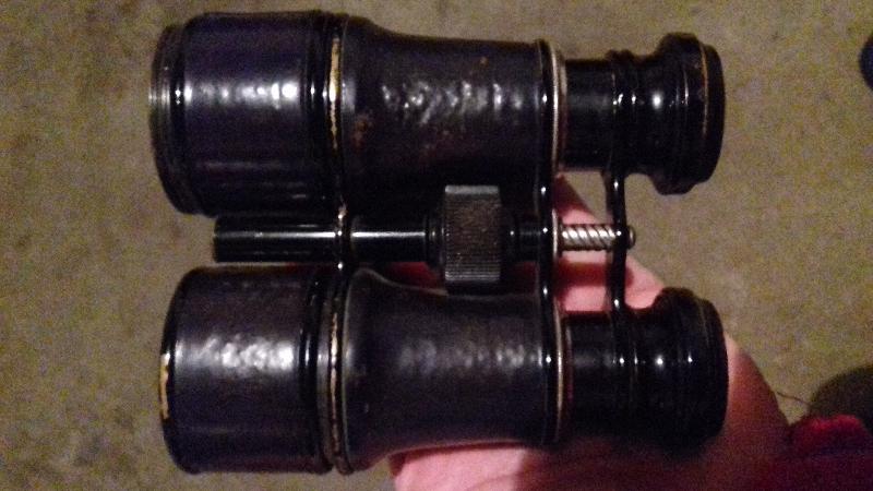

J'entreprends de restaurer une vieille paire de jumelles militaires 1914-18 dénichée et achetée à vil prix sur une brocante; ce sont des juju de type galiléen ( un doublet frauhoffer pour objectif et un oculaire une simple lentille biconcave) le champ ne dépasse pas 5° pour un Gr 5x....
  • L’étui en cuir a souffert ( mais sa restauration ne pose guère problème)
  • l'optique était sale mais exempt de mycélium ;nettoyé aux ultra sons

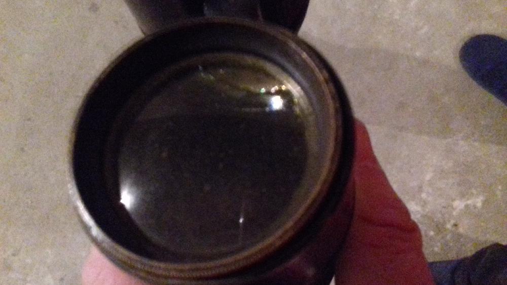

hélas un objectif souffre d'un décollement type feuille de chêne = dégradation de la colle (baume du canada)
Je viens de désolidariser les 2 lentilles en les faisant cuire comme un œuf à la coque :be::be:
Mes questions: où trouver du baume du Canada en petite quantité ?
existe-t il des produits de remplacement ?
Merci de vos réponses :)

étonnamment je viens de tester le doublet ( tout sec sans baume ) les images sont correctes !:o
