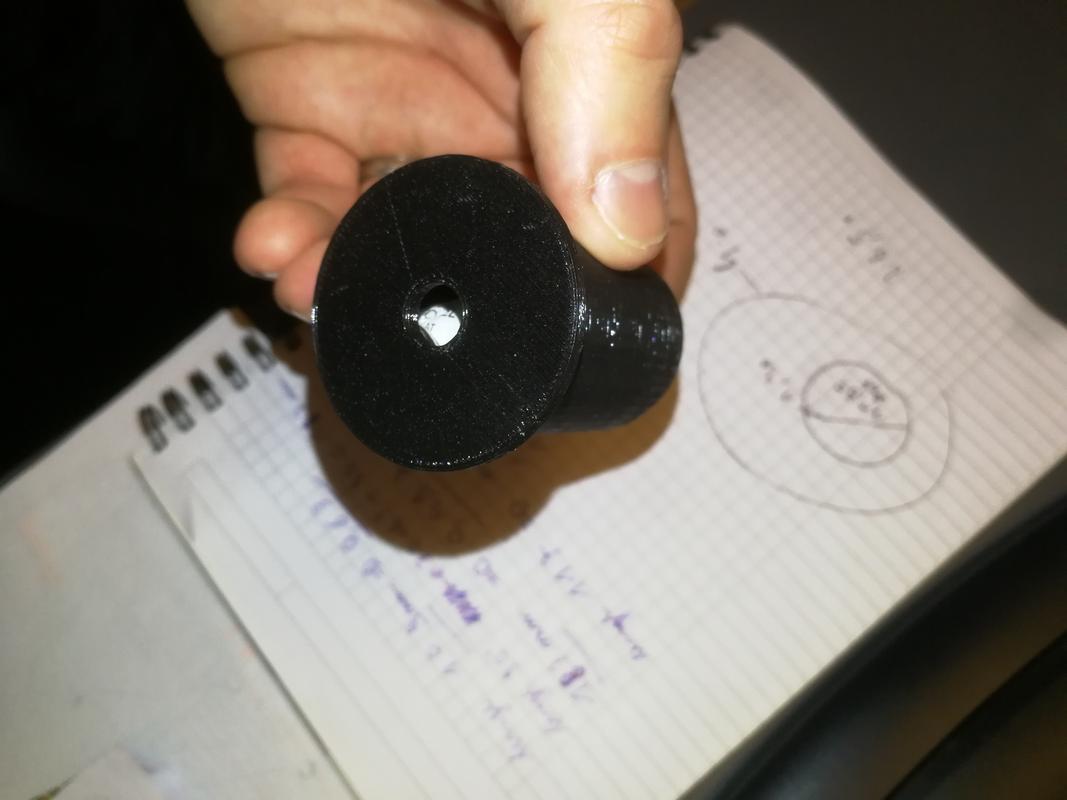

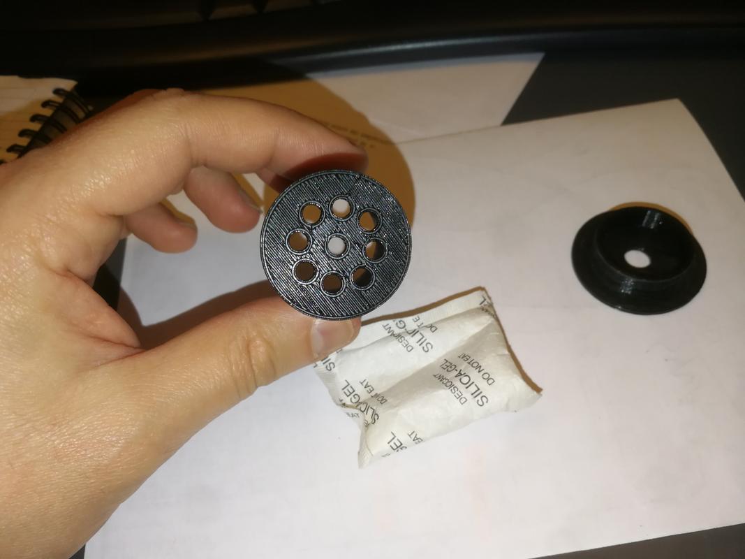

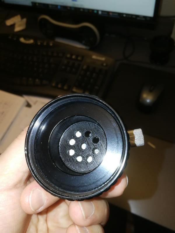

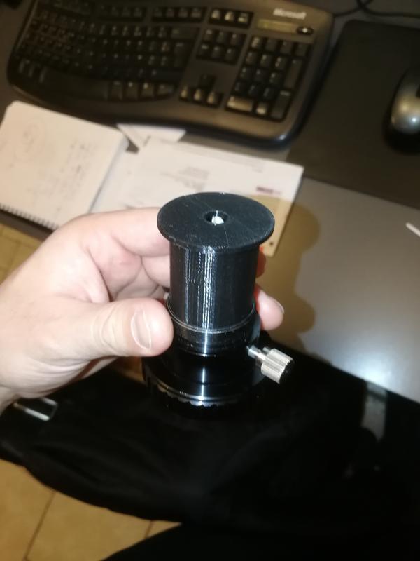

Je partage une petite création du dimanche. Un tube (imprimer en 3d) contenant un sachet de desiccant qui se fixe dans un porte oculaire de 1.25 pouces. Le but est de déshumidifié le tube (SCT dans mon cas) du télescope le plus rapidement lors de son stockage après une sortie.
J'ai dessiné sans vraiment réfléchir, je dois tester pour voir si cela est efficace et si oui, combien de temps dure le sachet de desiccant.

pourquoi laisser une ouverture vers l'extérieur ?
Tu veux absorber l'humidité dans le tube pas celle de l'extérieur...;)
+1 :)
Yep, exacte. je met a jour le modèle (juste le bouchon).
Ajout d'une version 2 pouces aussi, mais pas encore tester.
Lien thingiverse mis à jour :
https://www.thingiverse.com/thing:2773281
ajout même tube avec bouchon en 2 pouces
ajout bouchon sans trous en 1.25 pouces et 2 pouces
