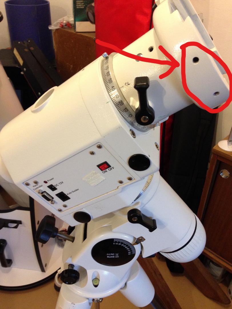

Je souhaites fabriquer des supports de câbles sur la tête de ma NEQ-6, mais je n'arrive pas à identifier le type de filetage et diamètre des taraudages dans le cercle rouge de la photo ci-dessous.
Si quelqu'un dispose de cette info...
Merci.
Oui c'est sûr mais j'envisage d'y fixer un support hub USB et de supporter les câbles. Les supports adhésifs ont la fâcheuse tendance à se décoller...
Je n'ai pas la réponse, mais une idée comme une autre, aller dans un magasin de bricolage et acheter un vis de chaque pas différent, voir faire les fonds de tiroirs dans le garages pour en trouver qui resteraient de l'ancienne commode, etc...
Pour des produits vendus en Europe, ça ne m'étonnerais pas que ce soit du M... Certainement qu'un petit coup de pied à coulisse sur le diamètre intérieur donnerait une bonne indication.
J'ai bien entendu testé mais ça ne semble pas être du métrique, c'est entre M5 et M6...
D'où ma question si quelqu'un avait déjà trouvé... n'ayant pas de vis au pas imperial ou autre sous la main (ce n'est pas non plus du pas Kodak).
C'est du M6 banal tout ce qu'il y a de plus standard. Si cela force un peu au départ c'est dû à la peinture. Il est tout à fait normal qu'une vis M6 affiche un diamètre plus petit au pied à coulisse. Et d'une manière générale, les produits chinois sont au standard métrique (ainsi en va-t-il des Celestron actuels).
Bonne journée.
Norma
Ps M6 = pas de 1
Bon et bien merci norma, j'ai forcé avec un taraud M6, c'était un excés de peinture + un taraudage initial de qualité très... chinoise !
J'avais pas voulu forcer sans avis mais c'est donc bien du M6 !
Merci !
