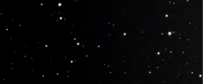

Voici le défaut visible sur ce crop d'une image de 2013. Les étoiles sont ovalisées mais le défaut est bien visible sur le bas gauche de chacune d'elle :
