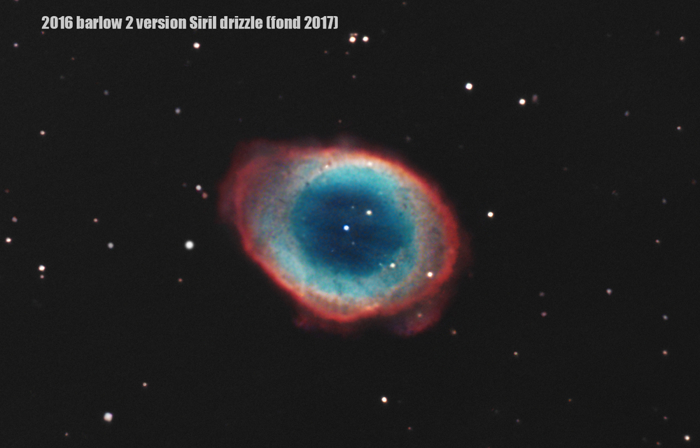

Pour tester cette nouvelle version de ce logiciel qui est vraiment une aide précieuse pour l'imagerie en courtes poses, j'ai choisi une vielle capture de M57 (SER-8b-500ms)que j'ai faites en 2016.
En même temps c'était la seule capture d'une cible que tout le monde connait qui me restait avec une focale assez élevée.
Il y a une option ,entre autre ,qui est intéressante , c'est le Drizzle.
Rapidement : le Drizzle est une fonction qui permet de récupérer de l'information perdue/camouflé par le sous échantillonnage.
Le Drizzle fonctionne bien si il y a:
-un nombre de frames élevées
-du dithering aléatoire
-un sous échantillonnage
Et c'est exactement les composantes de l'acquisition du ciel profond en mode rapide!
On capture des milliers de brutes, pas d'autoguidage+un poil de vent+EP et on est sous échantillonné (mais pas trop quand même :)).
De plus , si on associe la deconvolution avec le drizzle on arrive à ressortir des details sur ces petites nebuleuses plus facilement que la deconvolution seule.
Materiel utilisés:
300mm F4, barlow 2x
asi224mc
10000 images/15000 gain 500

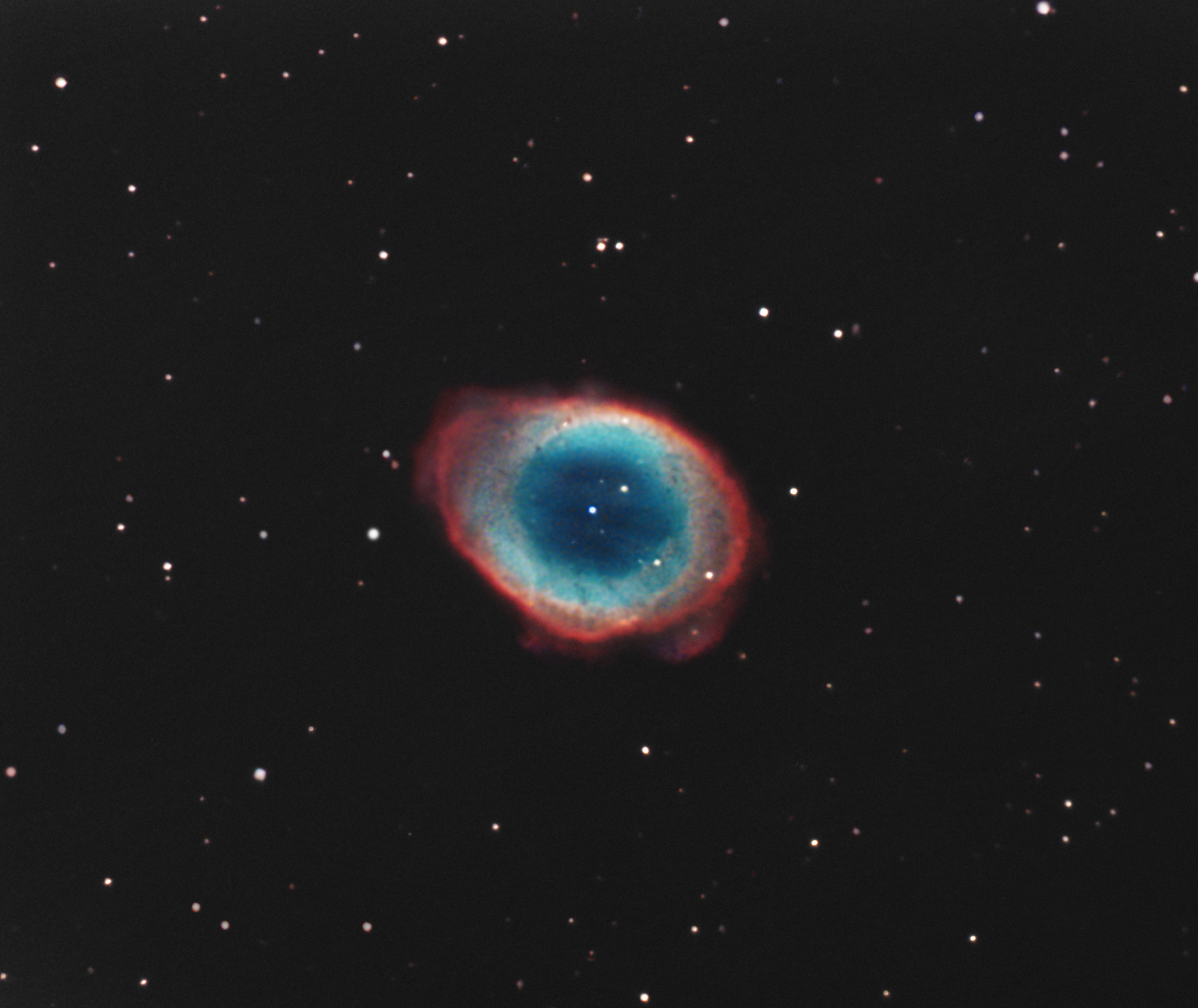

Version 100%, pour bien voir :)

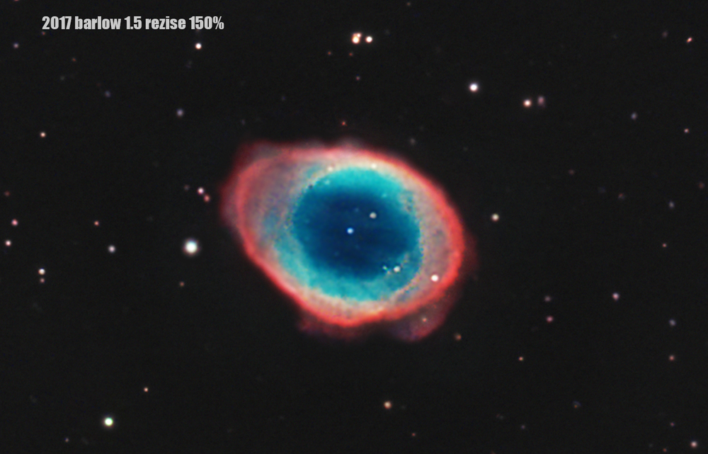

Pour comparer,
une capture de 2017, c'était fait avec une barlow1.5 j'ai du l'augmenter de 150% pour l'adapter à celle d'aujourd'hui:

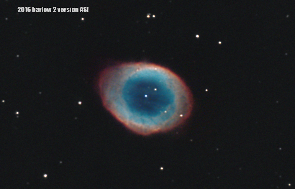

la capture de 2016 avec le traitement AS!, c'était assez bon. Du coup c'était interessant de voir si il y avait une possibilité d'avoir mieux:
Et pour finir la version avec le logiciel Siril et sa fonction Drizzle que j'ai couplé avec sa fonction de deconvolution, j'ai ajouté l'arriere plan de la capture de 2017 :

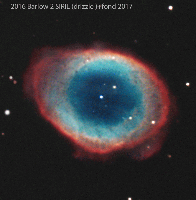

Et un petit GIF pour comparer les détails avec le HST:

Superbe reprise ! le top serait une animation entre la version originale et celle retraitée pour bien voir les différences.

merci Julien, j'avais un petit gif qui anime les 3 versions, mais le gif compresse tellement mal que je l'ai laissé sur mon site. Vivement du GIF en 16b!

merci David, on distingue les noeuds cometaires.

Ah oui effectivement, c'est vraiment un superbe résultat :wub: et il y a une sacré différence entre l'image 2016 et cette nouvelle version. En plus ce logiciel a l'air vraiment efficace. Je crois que je vais l'essayer sous peu.

Par contre, si tu veux affiner ton résultat il faut approfondir les options. C'est vrai que mes cibles sont essentiellement des nébuleuses planétaires. J'aimerais bien voir sur tes belles galaxies ce que cela donne !
