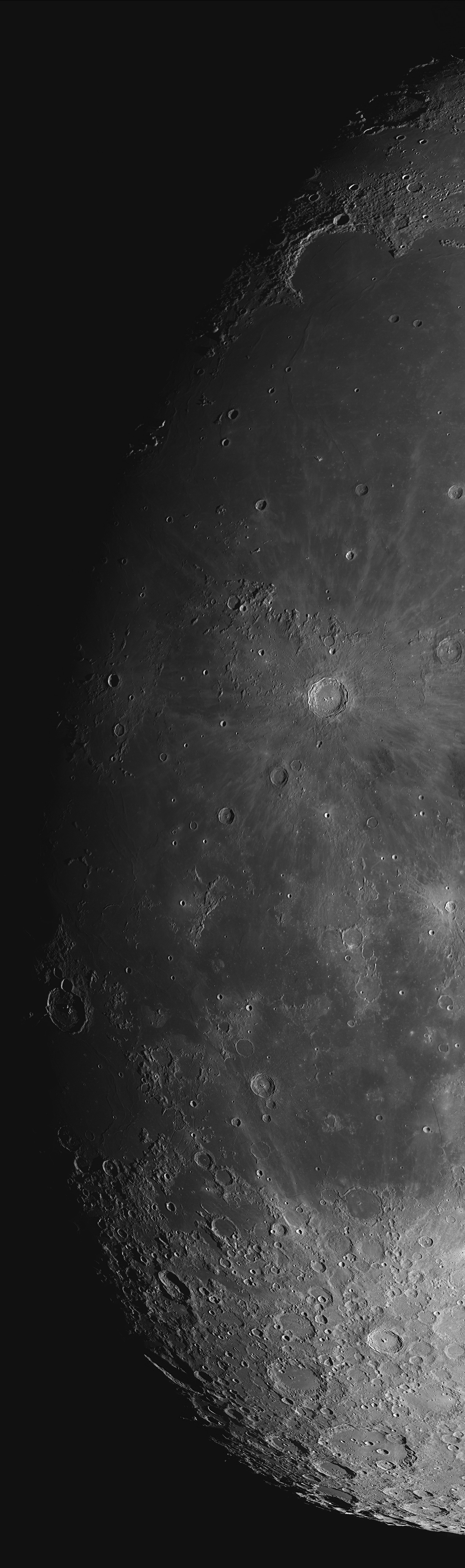

Je conclus le traitement de mes images du 27 janvier, vous me dites si je rabâche !

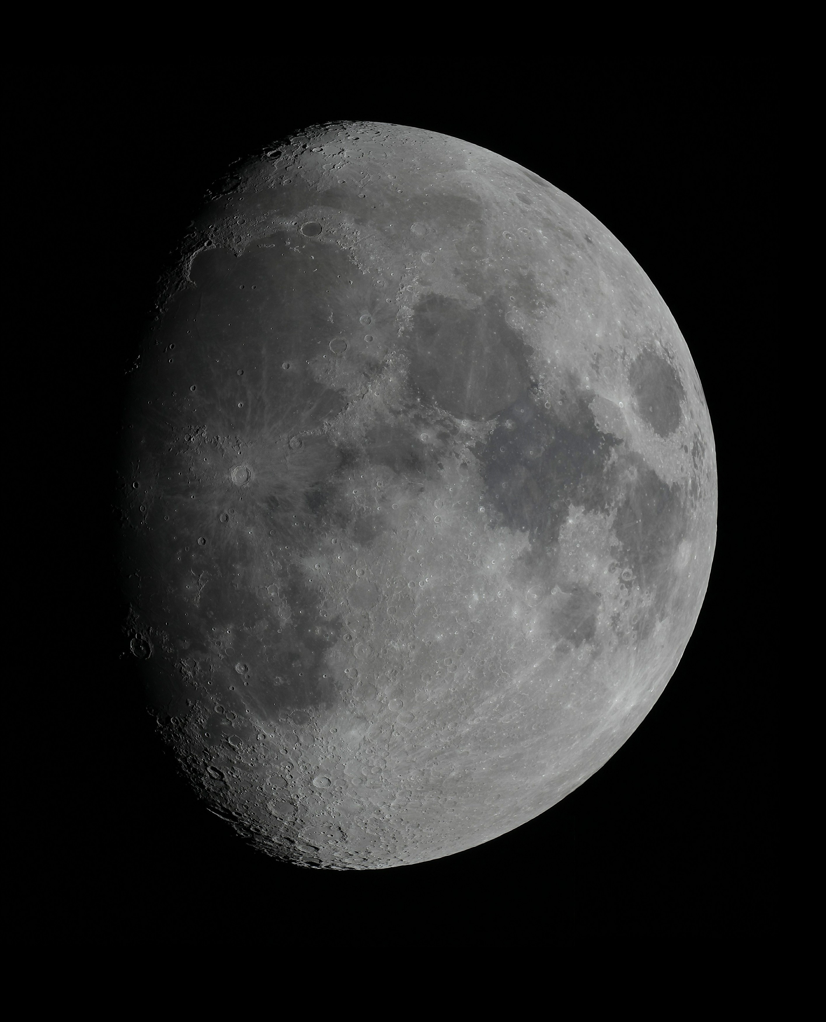

En bouquet final, une tartine d'EOS 30 images (ça se mange presque sans faim), et un terminateur complet (si si !) à l'Asi 120MC.
Presque 4 jours pour tout traiter...j'vous dis, c'est pas une vie :):be:

Un terminateur hyper détaillé pour 150mm. Traitement un poil dur juste comme il faut :be:

Très beau travail. Gros boulot sur le terminateur et le résultat est là.
Alain
C'est gentil, Alain !
Mais en fait de gros boulot, j'ai quand même été un peu feignasse sur les bords, pas eu le courage de filmer toute la lune (trop froid !)...et maintenant je le regrette un peu :confused:
Ce sera donc pour la prochaine fois et autour des quartiers, ça fait moins de tuiles :be:
Bravo pour ces deux belles images ;)
ps : tu devrais peut-être essayer un autre dématriceur pour ton APN car ce dernier donne des textures un peu particulière sur la Lune
Merci Gérard :)
Tu as raison, j'ai quelques artefacts un peu bizarres par ci par là...
Comme je n'avais pas le piqué idéal du fait de la turbu, j'ai un peu poussé Mémé...euh non les Waveletts pour sortir des finesses, sans me rendre compte(visualisation sous Registax) que le bruit était un peu trop monté...
Donc passage un peu à l'arrache sous Gimp avec son "Flou optimisé" avec le rayon et le seuil au plus bas possible...et les défauts qui vont avec !
Gimp n'est vraiment pas un cadeau, mais le Photoshop Cs version libre bugge tout ce qu'il peut sous Windows 8.1.
Je vais de ce pas tenter de ce pas un autre tirage !

Le rendu des textures dont je parles provient dès le départ... c'est à dire du logiciel utilisé pour le dématriçage des fichiers RAW et dans le cas présent, je pencherai pour du DXO ou du C1 ;)
Perso pour la Lune, je te recommanderai plutôt d'utiliser DPP ou ACR qui ont un rendu beaucoup plus "naturel" qui évite l'aspect "carton" de certaine zone ;)
Tu vas rire...j'ai un honte, Gérard...je capture direct en JPG (je sais c'est pas bien !)
Sans rire, crois tu qu'il y ait vraiment beaucoup à gagner avec le RAW ?
D'après ce dont je me souviens, les formats RAW Canon ne sont pas lus par tout le monde, crois tu que AS3 soit capable de les empiler ?
J'utilisais lors de mes tests le logiciel d'origine fourni, Digital Photo Professional, je crois.
Clairement, la réponse est oui... car le jpeg, c'est bien pour les photos de "tata ginette" :p mais pour l'astro, c'est tout de même dommage de se priver de toute la dynamique de nos APN ;)
AS3 ne lit pas les RAW Canon mais rien n'empêche de les dérawtiser en PNG ou TIFF avec DPP puis de les mouliner avec AS3 :be:
Message bien reçu, Gérard !
En fait, je suis la Tata Ginette de l'astrophoto ! ça, j'adore :be::be:
Je t'embrasse bien fort, et surtout sois bien sage, mon petit Gérard.
