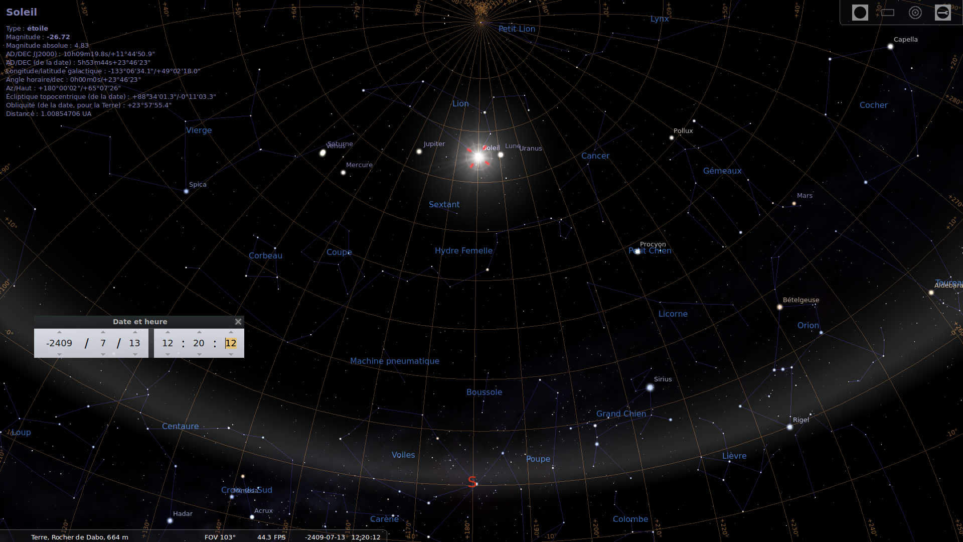

Je vous expose mon problème en image et avec les précisions qu'il faut. Je souhaite vérifier la position de notre cher Soleil dans le Zodiaque, en remontant dans le temps, à un lieu précis. Ici par exemple, nous sommes situés au fameux Rocher de Dabo. Nous avons repéré un phénomène de conjonction du Soleil avec l'étoile principale de la constellation du Lion "REGULUS". Nous avons une date précise (apparemment fausse ^^) de l'époque Sumérienne -2409 au mois de Juillet. Le Soleil se trouve à une position zénithale maximum de l'année à 65°07'26" d'élévation.
Nous souhaitons exploiter ces caractéristiques de position solaire (Azimuth/Elevation), ainsi que le Diamètre Apparent Solaire (DAS) 4500 ans auparavant. Pensez-vous que ces données sont fiables/exploitables en remontant dans le temps de plusieurs milliers d'années avec Stellarium ?

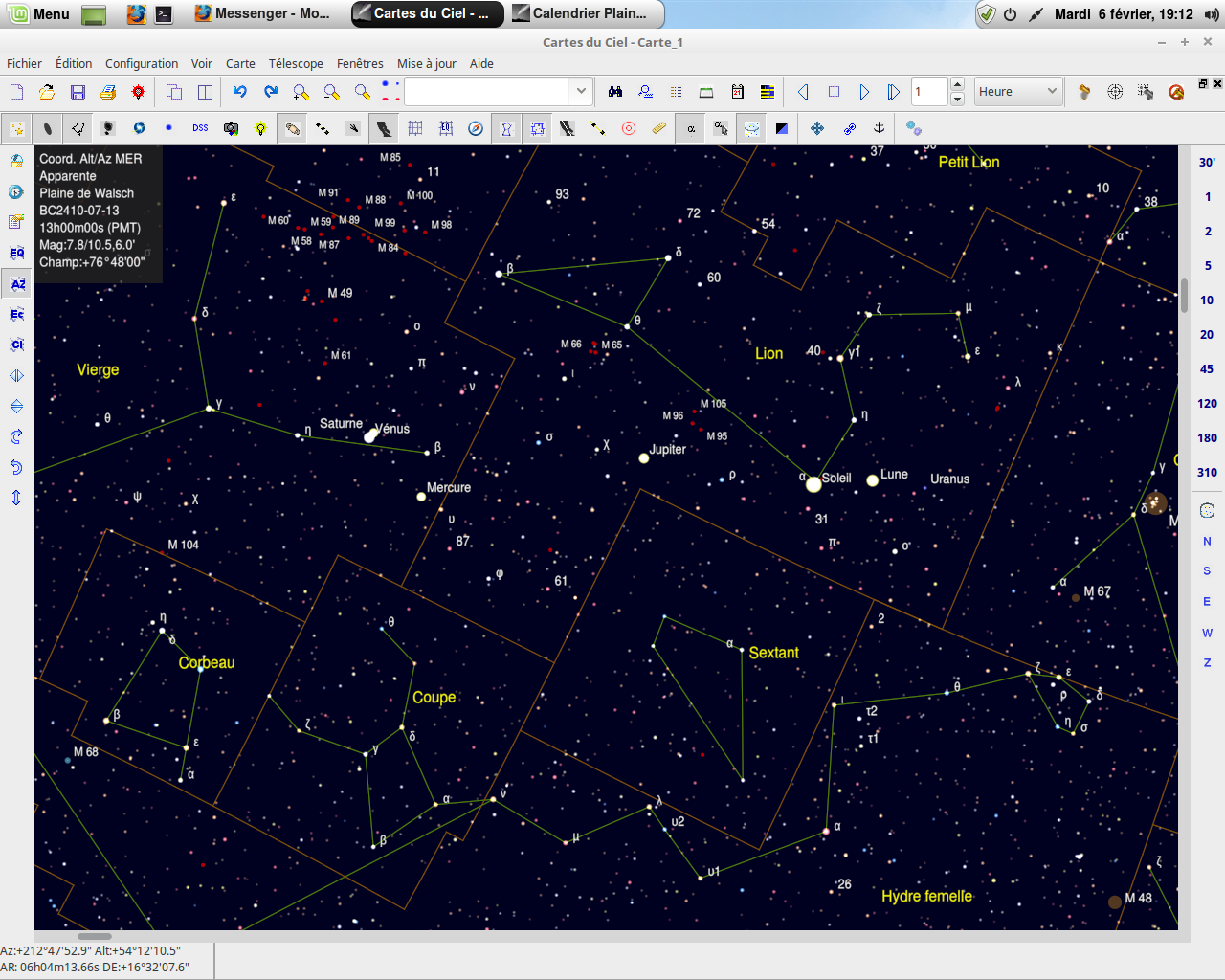

Bon voilà ! Grâce à mon confrère de recherche Pierre, nous avons vu que CarteDuCiel propose exactement les mêmes positions. Donc nous avons aussi cette fameuse conjonction Soleil/REGULUS (Al kalb al assad, le nom donné en arabe à cette étoile).
Parfait, il n'y a donc pas de problème pour utiliser Stellarium qui fait des images plus sympa pour le documentaire.
