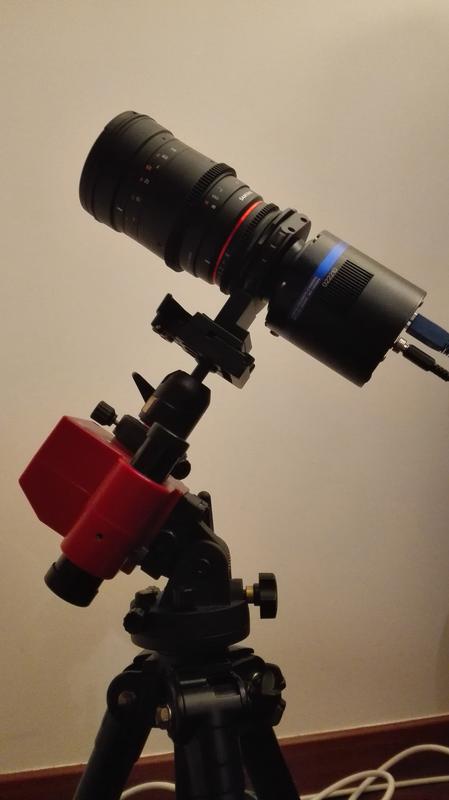

J'ai voulu tout de même tester mon nouveau setup nomade avant un petit voyage prochain ; constitué de ma chère QHY290, d'un petit filtre H-Alpha et du samyang 135mm à F2, le tout sur une mini-monture ioptron et un trépied photo Velbon peu encombrant. Tout tient plus qu'à l'aise dans un petit sac à dos.
Une petite photo du montage :

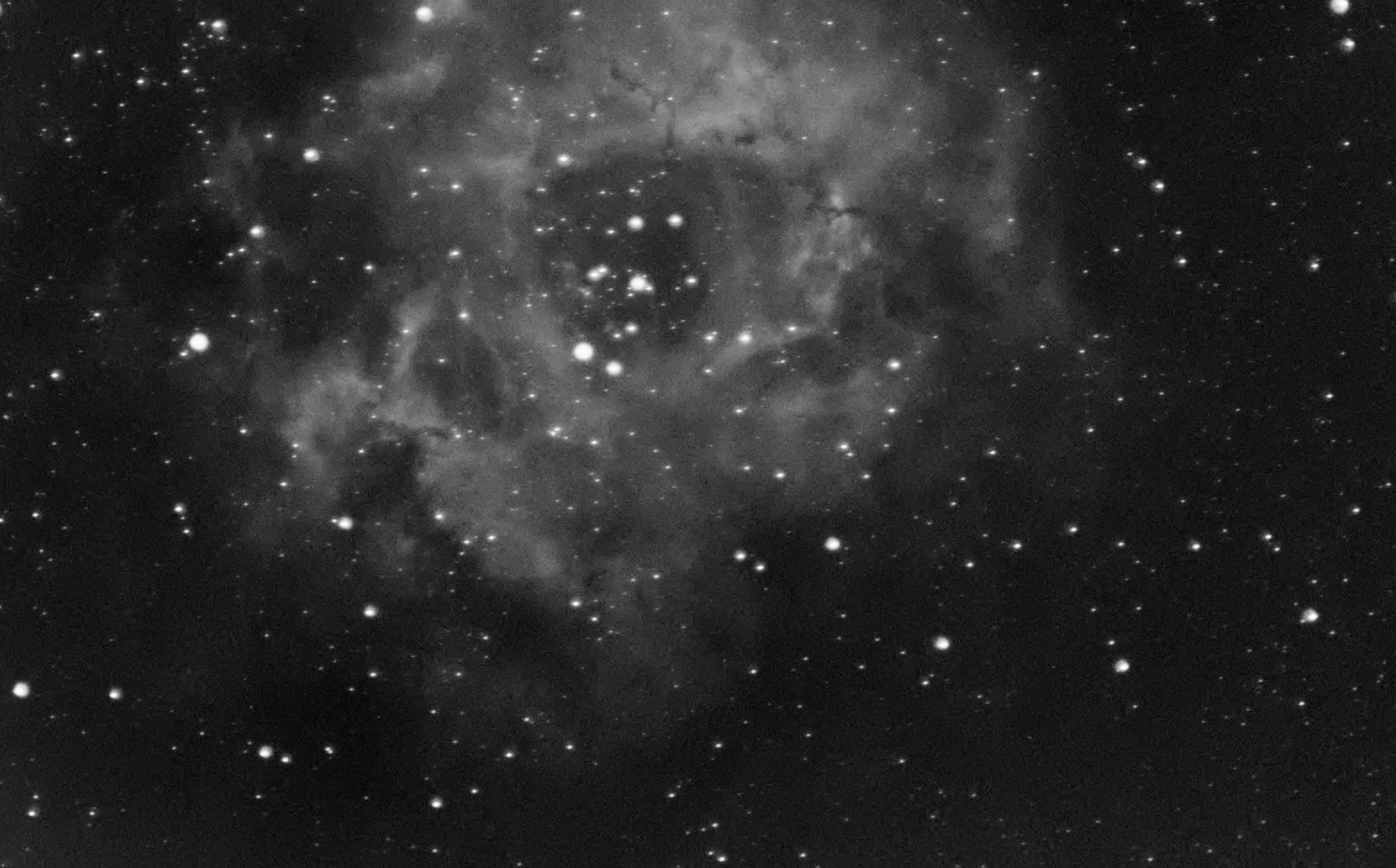

J'ai voulu pointer la cible la plus indiquée depuis ma fenêtre, soit la nébuleuse de la rosette. Cependant, avec aucune étoile guide visible à l'oeil nu autre que bételgeuse, la tâche était finalement assez ardue, malgré le champ somme toute assez grand. Au final je me suis contenté de ce cadrage approximatif, de peur de perdre encore l'objet en question. J'ai pu réaliser un peu plus de 25 minutes de pose dans cette configuration, en poses unitaires que j'ai voulu contenir à 8s étant donné ma mise en station très très approximative. ( le nord n'étant évidemment pas visible, et vouloir essayer de faire un bigourdan avec une si petite fenêtre sur le ciel, c'est totalement inutile, je sais, j'ai essayé ^^ )
Le résultat est plutôt encourageant, les étoiles sont aplaties à cause de la vitre ( un test rapide sans a permis de confirmer ça ) ; le piqué de ce petit objo est décidément démentiel. Pour rappel, je suis à f2 là, et mes pixels font moins de 3 microns... ;)
Etant donné mon filtre H-alpha ( baader 7nm ) ; peut être serait-il judicieux de fermer l'objectif d'un cran, car il me semble qu'à forte ouverture les performances de ces filtres se dégradent.
Ne pas non plus tenir compte du fond de ciel inégal, ce n'est pas de l'amp-glow, c'est dû à un retrait du gradient fait trop vite. Et le gradient était lui même dû au fait qu'à la fin du shoot l'objet a disparu à travers le mur, et je n'ai pas voulu perdre les dernières poses ou un bout du mur était déjà visible sur le bord de l'image.

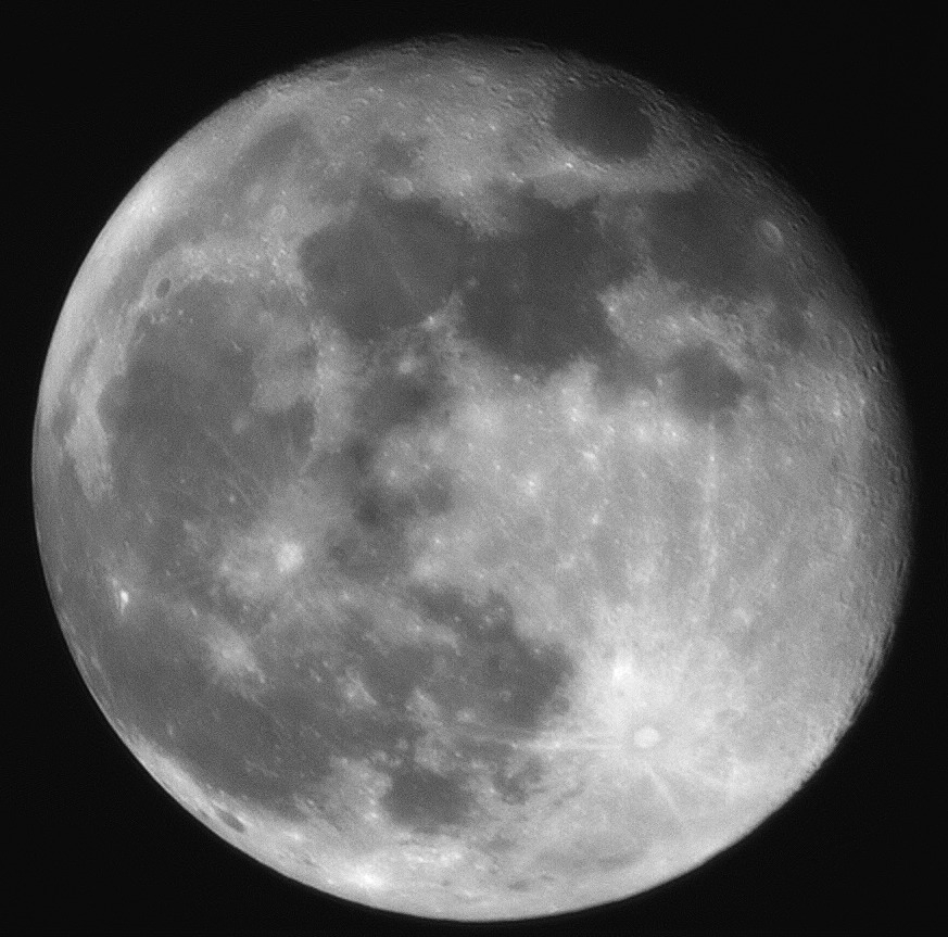

Voyant ensuite la lune apparaître, je lui ai tiré un petit portrait, que j'ai ensuite porté à) 200% de la taille d'acquisition pour un petit traitement :
Encore une fois derrière la vitre, j'aurais probablement dû ouvrir pour celle là, mais sur le coup j'ai pensé que ça allait peut être déteriorer la map ( une erreur je pense ) , et les nuages revenaient déjà avec des trous de plus en plus épars pour que je tente l'expérience encore une fois.

Matos sympa et photos aussi pour une scéance derrière la vitre :)

L'effet de la vitre n'est pas catastrophique car loin du miroir : c'est sans doute plus le double vitrage qui allonge les étoiles avec ses reflets multiples.
On retiendra les possibilités de la monture à cette focale pour des poses de 8sec.
