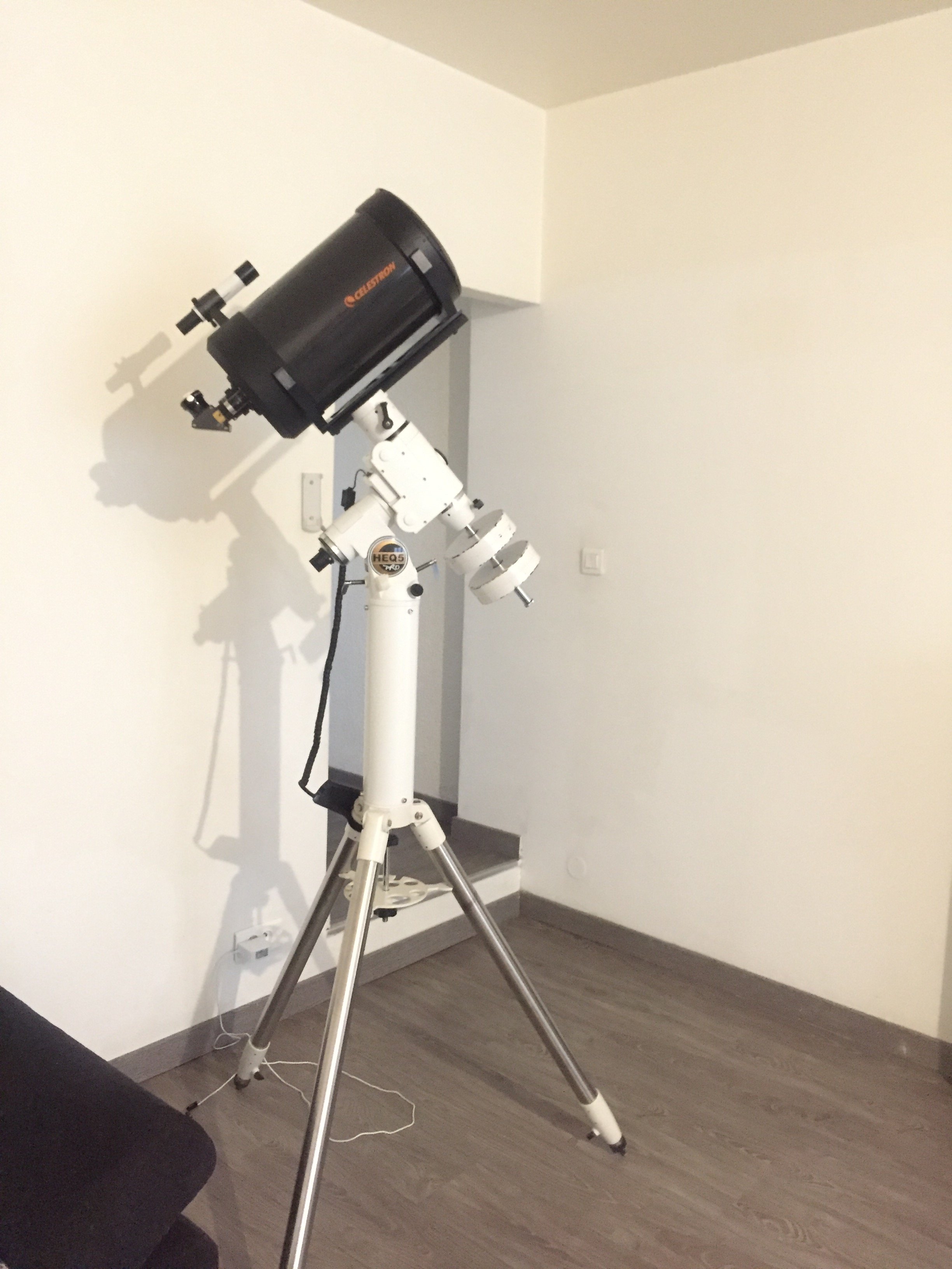

j'ai reçu la bête :wub:.
elle a l'air en bon état,juste le capuchon vis qui cache le viseur polaire fissuré,sans doute une chute mais c’est pas grave.
j'essaye de me familiariser avec la chose car c'est la première monture que je possède.
juste une question,sur la vidéo que je vous met juste après,en devisant la vis du cercle gradué,il bouge dans tous les sens. normal ou pas??
sinon,et c'est là que je pige pas trop... pour l'alignement sur la polaire,je dois la placer dans la position comme sur la photo (elle pointe vers le nord), et mettre la polaire a sa place dans le viseur?
car le vendeur me dit pour m'aider, je cite "
Faire un alignement polaire avec le viseur polaire au centre de la monture (Attention, il faut mettre la monture à 6h pour ouvrir la vue)
Il faut bien positionner la grand ourse/cassiopée pour effectuer l’alignement (en tournant l’axe).
question de noob, c'est quoi mettre la monture a 6h pour ouvrir la vue??
la vidéo est juste après la photo.
merci d'avance.

Je n'arrive pas à ouvrir la video.
Les procédures de réglage du viseur polaire et de la mise en station de l'HEQ 5 sont détaillées dans le manuel d'utilisation de cette monture.
Si celui ci n'est pas en ta possession, voir le manuel en français traduit par Optique Unterlinden, importateur France des matériels SkyWatcher:  https://storage.googleapis.com/skywatcher-canada-new/downloads/7b3e18a0e1a13095f74a8139ea2fcd49d57a3df4.pdf, à partir de la page 10.
2 tutoriels sur le sujet :
- http://astro.dialou.fr/materiels/montures/skywatcher-heq5/regler-le-viseur-polaire-dune-heq5/
et '"clic" sur Tuto en images du viseur polaire ... :
