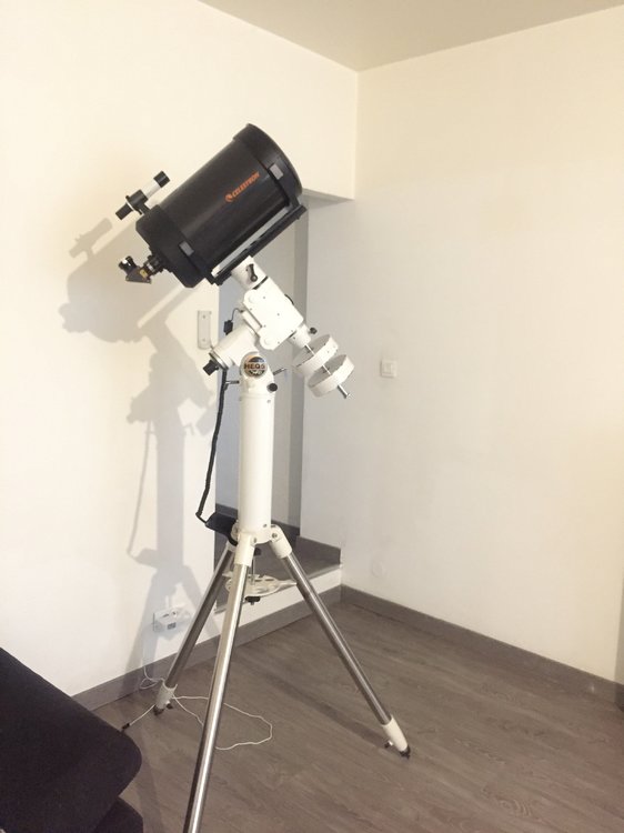

+1 pour bien régler l'alignement du viseur polaire. C'est fastidieux mais il ne faut le faire qu'une seule fois, après c'est bon à vie.
Ensuite, la mise en station ('MES') au viseur polaire n'est nécessaire que pour l'astrophoto. Pour observer en visuel, ne te casse pas la tête: en mettant simplement la patte 'Nord' vers l'étoile polaire et l'inclinaison du corps de la monture sur ta latitude (à faire une seule fois), ça marche aussi très bien.
Le 17/03/2018 à 17:53, orion2b a dit :
c'est quoi mettre la monture a 6h pour ouvrir la vue?
Tu dois tourner l'axe DEC sinon le trou du viseur polaire est bouché, on ne voit rien. Il y a une ouverture mais celle-ci n'est alignée avec le trou du viseur que dans certaines orientations de l'axe DEC, ==> à 6h.
Le plus simple c'est d'essayer, tu comprendras tout de suite.
