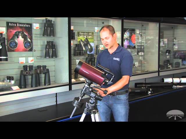

En ce qui concerne les instruments évoqués, quelques indications sur les dimensions et poids :
- Maksutov 127/1500 (sur monture équatoriale EQ 3-2)
Une video de présentation :
Dimensions :
* Télescope : 3,6 kg, longueur 33 cm, diamètre 142 cm
* Monture : 6 kg, trépied 2,8 kg, 2 contrepoids de 3,5 kg et 1,5 kg

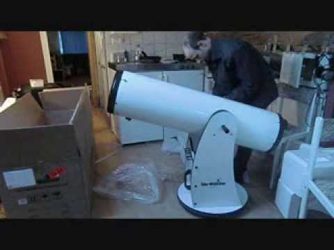

- newton sur base azimutale 200/1200 (dobson)
Dimensions :
* Télescope : 11 kg, longueur 112 cm
* base azimutale : 11,5 kg, diamètre au sol 52 cm, hauteur 74 cm
- newton sur base azimutale 250/1200 (dobson)
* Télescope : 15 kg, longueur 112 cm
* base azimutale : 12,5 kg, diamètre au sol 52 cm, hauteur 74 cm

Merci pour les photos! Ça m’aide à me faire une idée des bestiaux!

@staffy
Le dernier Dobson que tu montres est un 250, pas un 200.😉
Amicalement,
Daniel
Oui, c'est bien celui qui est présenté avec ses poids et dimensions.
Je corrige de suite cette faute de frappe dans l'intitulé.
