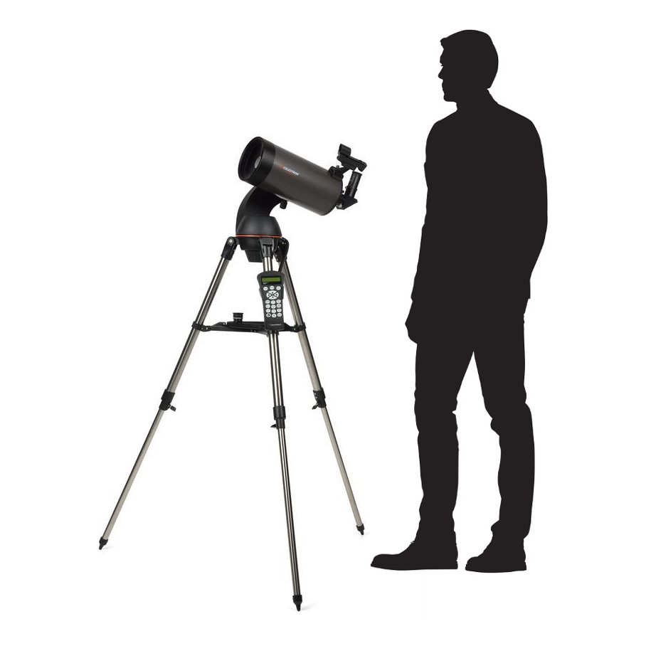

Le tube et la monture monofourche du  maksutov  Celestron 127/1500 SLT goto  ne sont pas très encombrants (poids total de l'instrument : 8,2 kg) mais le trépied  déplié occupe au sol une certaine surface :
Ce qui est à savoir sur cet instrument :
- alimentation électrique par 8 piles AA dont la "durée de vie" n'est pas très longue. Une alimentation autonome est préférable (type batterie ou booster automobile).
- tube "fermé" par un ménisque épais qui est très sensible à la buée (un pare buée ou une résistance chauffante sont quasiment obligatoires) et qui demande un temps de mise en température assez long pour parvenir à l'équilibre thermique.
- du fait d'un rapport d'ouverture élevé, ce maksutov n'est pas particulièrement bien adapté à l'observation visuelle des objets peu contrastés.
- nécessite, sur le site d'observation, une procédure d'initialisation du goto (contrairement, par exemple, à un petit dobson qui se pose sur le sol et est pratiquement opérationnel sur le champ).
- prix assez élevé dû à la monture goto qui, pour maintenir un tarif pas trop élevé, a pour conséquence de minorer le diamètre de l'instrument (dans un dobson, la majeure partie du prix "passe" dans l'optique en raison du coût très faible de la réalisation de la base azimutale. Pour exemple un 200/1200 est vendu moins de 400 € ).
