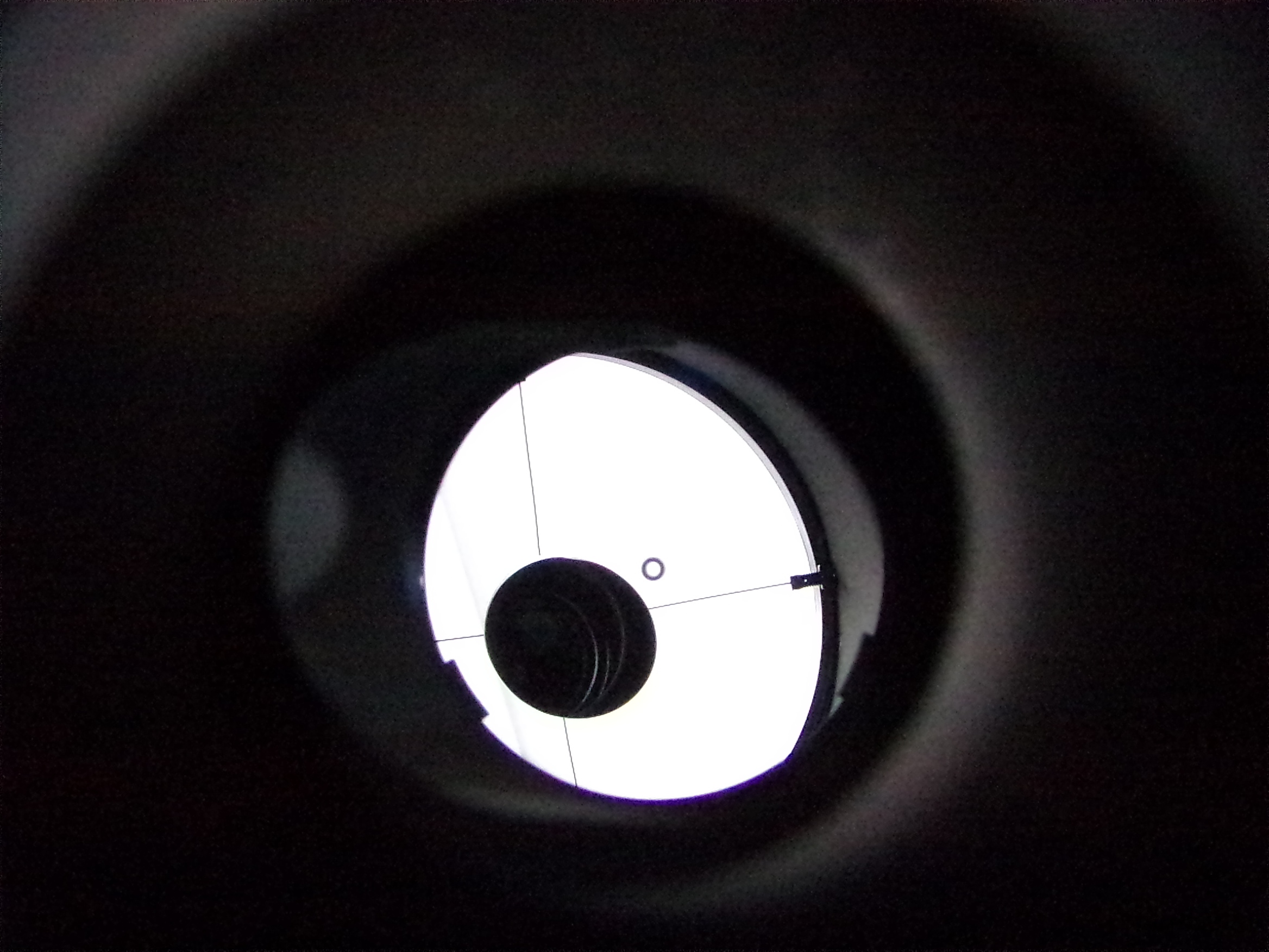

Je ne sais pas dans quel sens est prise ta photo, mais je pense qu'en changeant la vis centrale tu as du remonter le secondaire. Il faut donc que tu dévisses un peu, pour faire descendre le secondaire et que depuis le porte oculaire tu le vois en entier. Attention à ne pas trop dévisser... Fais le à plat, ça évitera que le secondaire tombe sur le primaire en cas de mauvaise manip et un petit torchon dans le tube sous le secondaire.
Je suis du même avis sur la position du secondaire apparente sur la photo, il a dû remonter trop haut.
Et les conseils que tu donnes sont bons à prendre au passage, gaffe aux manipulations...
Il y a aussi une erreur de rotation assez franche. De l'avant du télescope, s'assurer que l'axe majeur du secondaire pointe bien vers le PO...
Le mieux c'est que tu libères franchement ton secondaire et que tu le remues en regardant derrière le PO (sans oculaire) il faut alors orienter le secondaire de manière à le voir circulaire après tu ressers les vis et tu règles sa hauteur pour le centrer (mais il te faut un oeilleton pour ça).
