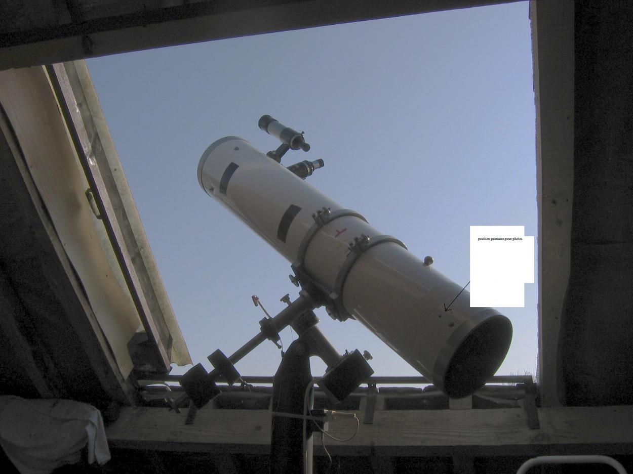

J'aurais besoin de vos avis pour voir comment adapter mon appareil photo à mon telescope..
J'ai un Sky OPtic 200/800 depuis 20 ans, un Canon avec bague T4, et un adaptateur photo acheté il y a fort longtemps permettant l'utilisation d'oculaires.
En essayant de prendre une photo, je me suis rendu compte que le foyer était trop loin dans le porte-oculaire tu télescope.
Le seul moyen que j'ai trouvé pour prendre une photo a été d'enlever une partie du porte oculaire et de mettre l'appareil photo contre.
Du coup je pense qu'il me faudrait un adaptateur photo avec un pas de vis externe de Ø59 pour prendre la place du porte-oculaire..
Est-ce que quelqu'un sait où trouver cela ?
Avez-vous une idée pour pouvoir ensuite prendre des photos mais avec un oculaire ?
Voici la partie que j'ai démonté:
https://photos.app.goo.gl/7xcv3MZM1bNbUCM93
Et là où je voudrai fixer l'appareil photo
https://photos.app.goo.gl/ZMUOTPFLNanljf3T2
Merci pour vos avis ;-)

Personnellement, avec mon 200/800 j'avais scié un bout du tube pour avancer le primaire pour atteindre le foyer. Mais il faut encore que la dimension du miroir secondaire puisse le supporter... ;)
Mais vu ton porte oculaire, je te conseillerai de le changer et d'y mettre un porte oculaire "taille basse". On va dire moins épais... Celui que tu as est quand même très épais.
