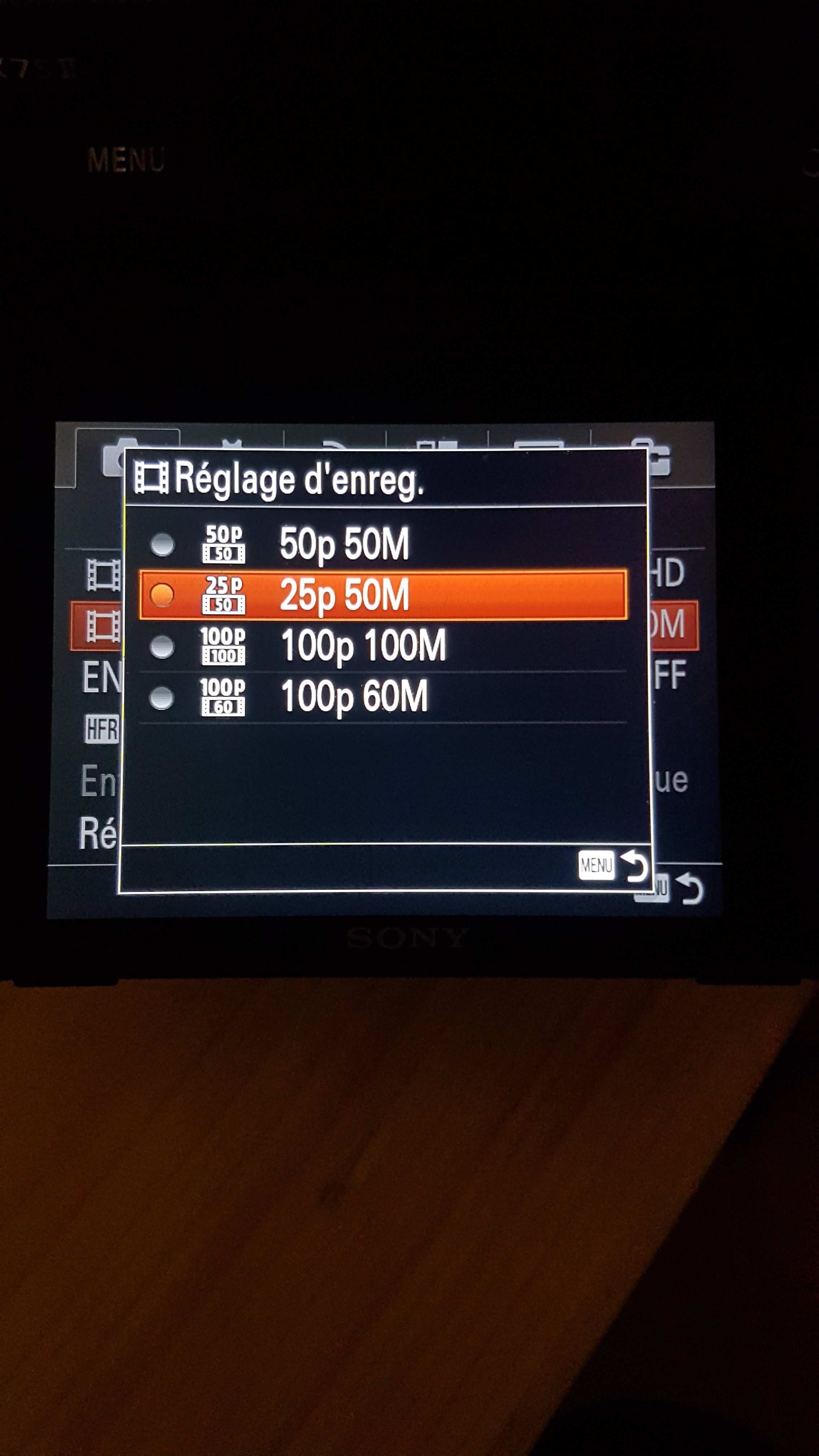

Salut Diabolo, si tu fais du visuel assisté et que tu n'as pas de moniteurs 4k, ce n'est pas la peine de filmer en 4k.
Par contre, si tu veux enregistrer ta session, et que tu as une carte SD dont le débit supporte la 4K, n'hesites pas. Carte SD débit 150mb/s
Tu as pu voir sur youtube ou vimeo par exemple, qu'ils te proposent de lire certaines vidéo en 4k. Malheureusement les écrans 4k sont encore peu répandu, si tu as un ecran full HD et que tu y lis une vidéo 4k dessus, le piqué sera meilleur mais ça serait comme présenter une vidéo ultra saturé sur un écran non étaloné...
Ducoup le seul intérêt à la 4k, c'est la possibilité de recadrage que ce format offre.
Le Full Hd étant encore la norme actuelle sur la plupart des écrans.
Une vidéo 4k réduite à du Full HD (1920*1080) aura un piqué toujours plus interessant qu'une vidéo directement enregistré en 1920*1080.
Et dans une vidéo en 1920*1080 tu as la possibilité de zoomer à 200% dans la vidéo 4K sans perte de piqué.

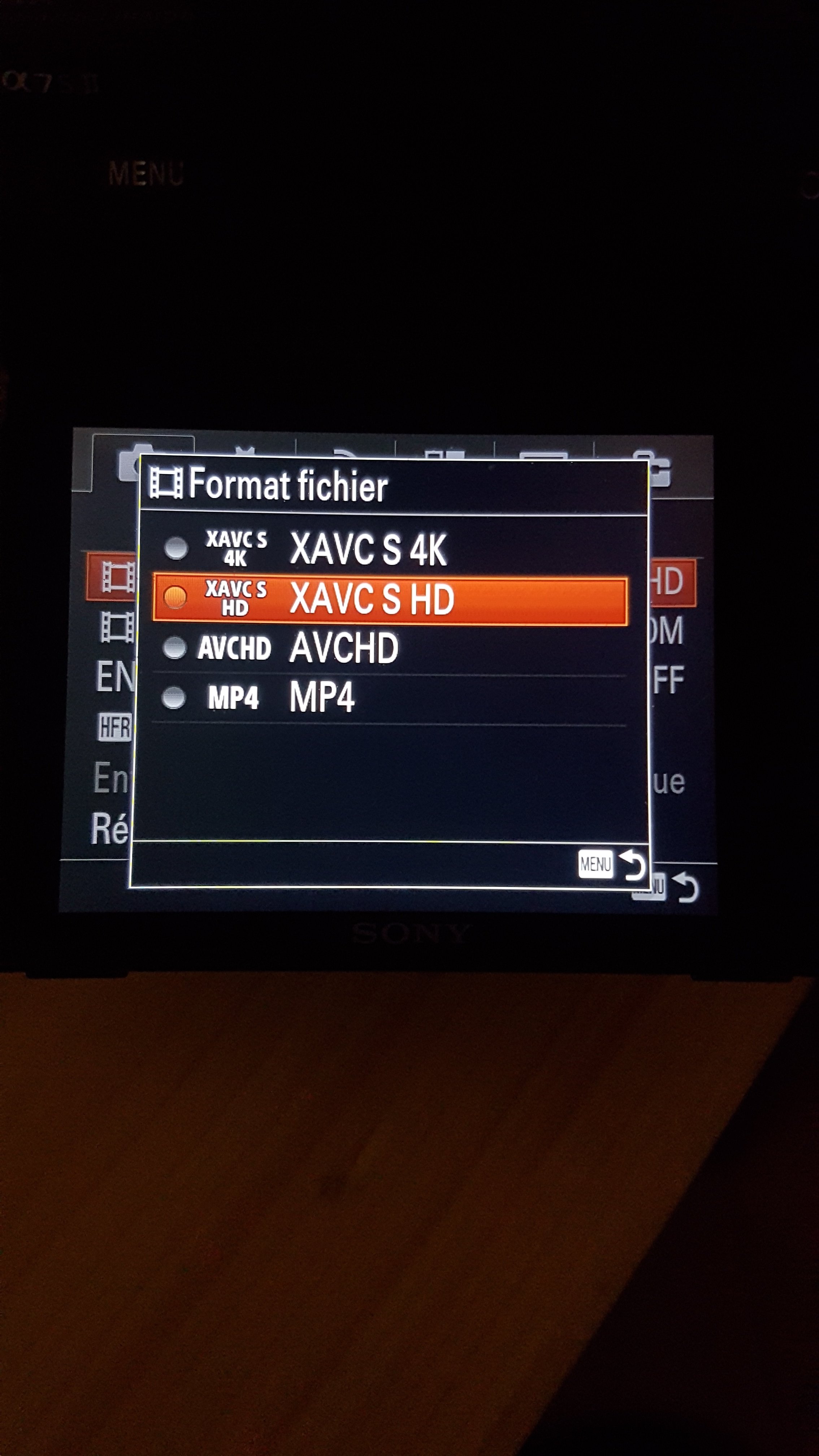

Pour le format d'enregistrement, je te conseil d'utiliser le XAVC S HD plutôt que le mp4.
Le débit est meilleur et la compression moins lourde.
Le 25 images par secondes est largement suffisant :

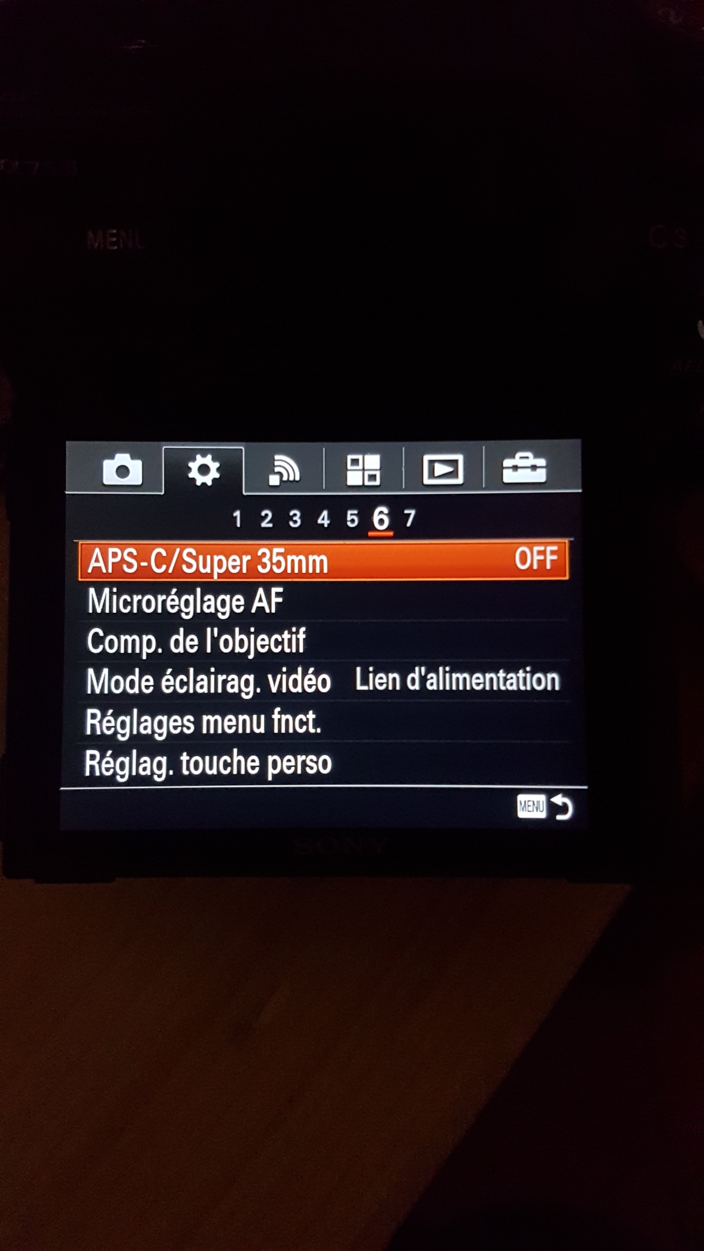

Une chose bonne à savoir sur l'A7s c'est que c'est un capteur 35mm. Mais que tu as a la possibilité de cropper dans celui-ci depuis le menu.
Donc de passer d'un Plein Format à un capteur APSC. ça permet de zoomer plus et d'éviter un vignettage par exemple ! C'est uniquement disponible en tournant à 1920*1080.
2 choses :
- le A7S mark I ne peut pas enregistrer en 4k sans enregistreur externe, donc inutile d'acheter un SD rapide, ça changera rien.
- en vidéo, les modes APS-C et super 35 donnent le même résultat. En photo, il s'agit simplement d'un crop.
J'ai vu que tu avais un A7SII dans ta signature, ceci explique cela.
