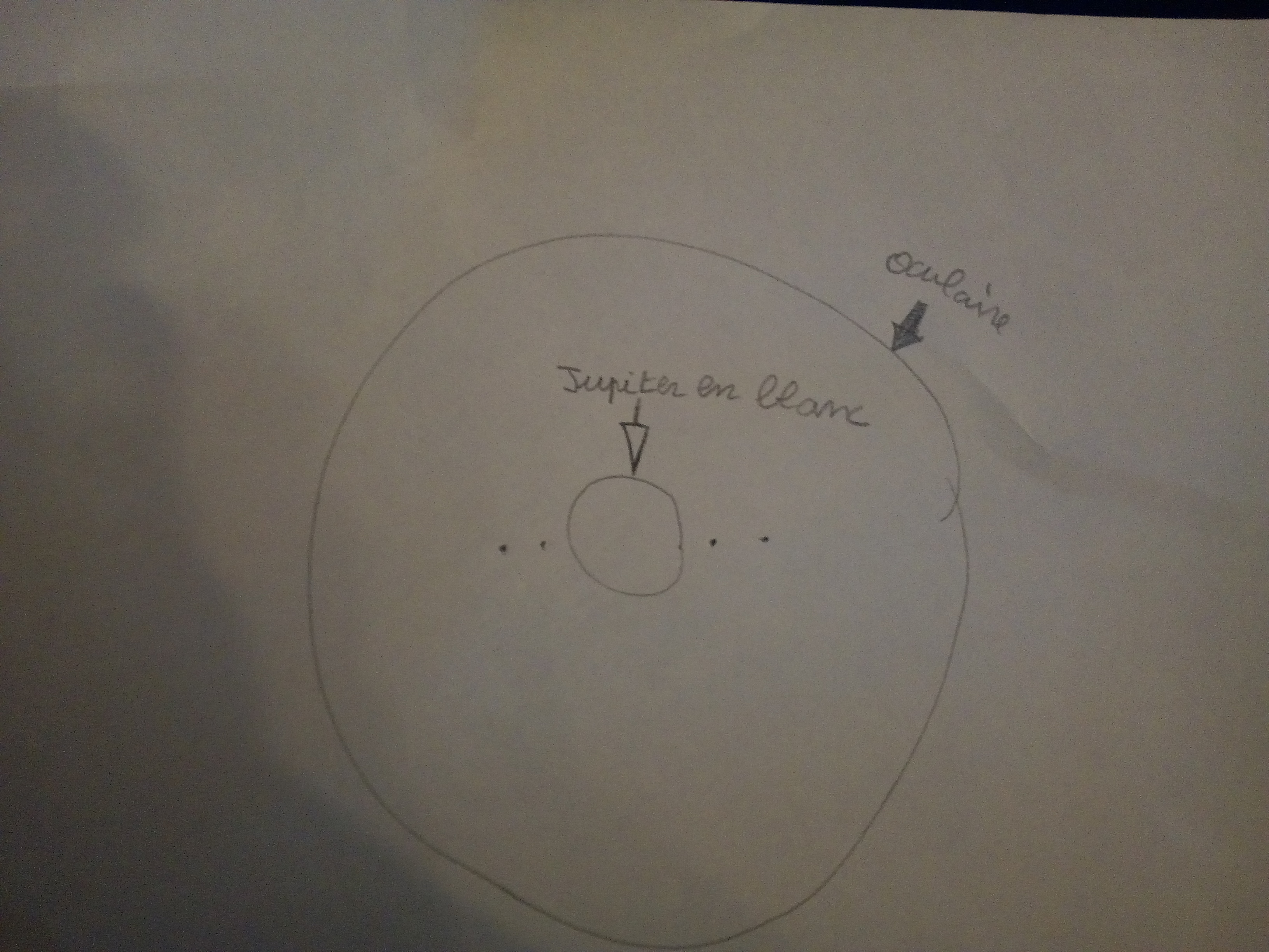

Pour nous aider à avancer, je t'invite à faire un dessin de ce que tu vois exactement à l'oculaire et à nous le montrer.

Bonjour merci de m'aider alors je vois très bien les satellites de Jupiter
Je vise bien Jupiter et pas une étoile elle est grande dans le SC part apport à une étoile
Je ferai bien évidemment un dessin mais vu que je suis sur mobile je devrais mettre le photo sur mon ordinateur voilà je le ferais normalement cette après-midi

Cela semble donc bien confirmer que tu observais Jupiter. Pour la mise en température tu peux mettre une bâche sur ton scope si tu crains la pluie.
Mais pour être franc, je ne pense pas que la collimation soit la seule responsable de la qualité de tes observations. Je pense que la qualité du ciel joue beaucoup. De plus, tu as l'air d'observer à faible grossissement puisque tu ne vois pas la turbu.
As-tu de la buée sur ta la me de shmidt quand tu observes? Cela pourrait créer de la diffusion qui réduirait fortement le contraste. De plus, comme tu ne mets pas le scope en température avant, c'est fort probable que de la buée apparaisse assez rapidement.
A quelle heure observes-tu?
Espérons que si tu as acheté ton tube d'occasion, ce ne soit pas le propriétaire précédent qui s'est amusé à tourner la lame de shmidt...
Oui, pour moi la collim n'est pas la coupable...le C8 n'est pas un instrument qui se décollimate beaucoup.
