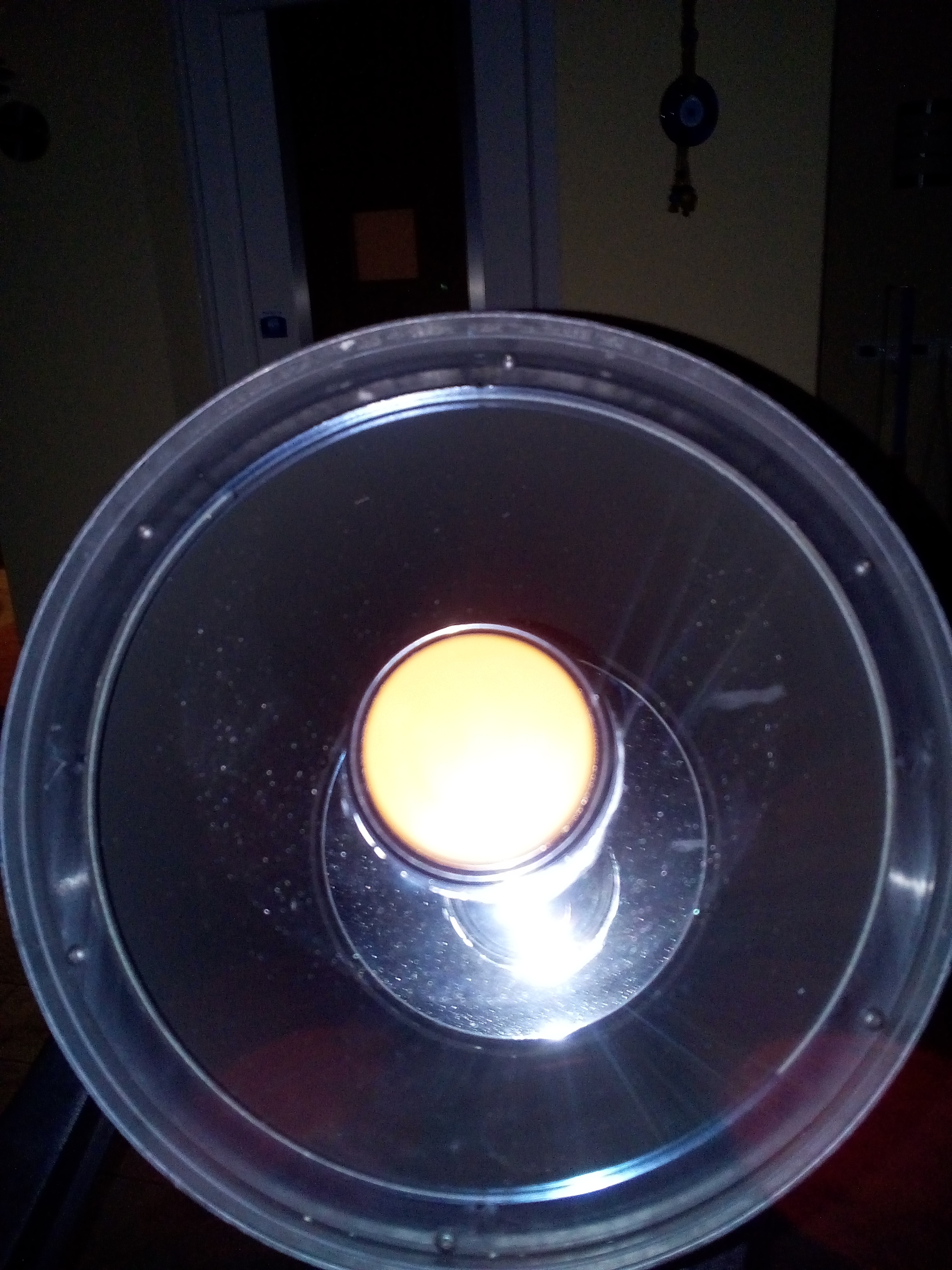

Il faudrait aussi nettoyer la lame (avec de l'eau distillée), parce-que ta lame aussi sale ne peut que diminuer le contraste.
Amicalement :)
Nathan
Ben cherche plus alors, s'il a de la buée c'est mort (y'a peut être d'autres problèmes mais observe une fois sans buée pour voir la différence). Rassures nous, la buée elle est bien en dehors, hein, sur la face externe de la lame ? Les SC/mak sont très sensibles à la buée, il te faudra impérativement une protection.
oui la buée et bien a l'extérieur j'essayerais d'observer sans et de nettoyer quand le temps me permet merci je crois alors surement que le problème vient de la buée , de la température et de la propreté de la lame
toute ses choses sont déjà a éliminé
merci
amicalement
Denis:):p:D:be:
C'est toujours mieux d'avoir une lame propre mais ce point à lui seul n'explique pas le problème.
J'ai aussi mis le doigt sur le problème de la buée (dont j'ai été le premier à parler)...je ne dis donc pas que c'est la seule explication, mais à mon avis, elle en fait partie.
Je pense qu'une fois le cas de la buée résolu, 90% du problème sera réglé.
Amicalement :)
Nathan
bonsoir , dans le cas de demande il est vrai que si le tube sort de l'habitation il est clair que ce sera difficile de faire une observation sans avoir de buée (en plus de la mise a température )il va falloir investir ou fabriquer une protection et une résistance chauffante , quelques fois indispensable pour pouvoir utiliser le tube certains soirs ;)
bon courage tu vas finir par la voir juju !!
Sur un S.C, le pare buée est un accessoire indispensable et il est très facile d'en "bricoler" un pour un coût très faible.
Voir :
- http://www.astro49.fr/index.php?option=com_content&view=article&id=16
- http://www.astrosurf.com/quasar95/exposes/les_solutions_contre_la_buee.pdf.
Sinon, si l'on ne souhaite pas se lancer dans le montage d'une résistance chauffante, du tout fait qui est de très loin la solution la plus coûteuse : https://www.pierro-astro.com/materiel-astronomique/accessoires-astronomie/resistances-chauffantes/resistances-chauffantes-dew-not_detail.
Cela étant, il est également possible que d'autres "problèmes" affectent la qualité de la vision de Jupiter.

Avant d'incriminer la collimation, ( défocaliser ne suffit pas, bien lire le lien de mon message ) je t'avais demandé dans quelles conditions d'observation tu avais vu Jupi sans détails
Le télescope était il a température, a quelle hauteur était Jupi, y avait il de la turbulence, la mise au point était bonne, bref, dis nous en plus
PS : un petit effort sur l'orthographe serait apprécié ;)
le télescope n'était pas a température . il y avait du beau temps quand j'ai vu Jupiter. je regarderai si c'est un problème de collimation (j'ai lu le lieu merci j'ai normalement compris) quand il y aura du beau temps. non il n'y avait pas de turbulence oui la mise au point était bonne

Par contre la collim sur un SC faut surtout pas y toucher si on ne sait pas ce qu'on fait. Une parfaite collim est nécessaire pour avoir une bonne image et quand c'est un peu mauvais l'image se dégrade assez vite. Par contre la collim est plutôt stable, elle ne va pas passer de parfaite à mauvaise juste en un trajet voiture. En sortie d'usine c'est normalement correct et si t'as acheté d'occas il n'aurait pas été anormal de demander à l'ancien proprio s'il y a touché. Il y a cependant d'autres explications à ta boule blanche à éliminer au préalable : Déjà est ce que t'arrives à faire la mise au point potable sur une étoile ou sur la lune (vérification du back focus, raccord en trop ou manquant, vérification de la molette de MAP) ? Ta jupiter, elle ne serais pas raz les paquettes ou juste au dessus d'un bâtiment quand tu l'observes (turbulence atmosphérique, radiation thermique, ...) ? Respectes tu la (longue) mise en température de l'instrument (turbulence interne facile à voir en défocalisant) ? Quels étaient les paramètres du ciel lors de ton observation (humidité, diffusion, ...) ? Et juste pour vérifier, le primaire est il nickel, la lame est elle propre, le support de la lame présente-t-elle des marques de démontage ? (là ce serait la misère si t'as acheté d'occas car normalement la lame est appairée au primaire lors du montage usine). Chacun de ces potentiels problèmes peut plus ou moins expliquer ta boule blanche et quand on ne maitrise pas trop a vite tendance à les cumuler..
Et s'il faut finalement vérifier la collim après élimination des autres hypothèses, à quoi ressemble l'image défocalisée d'une étoile ? Si on en arrive là, on te donnera un tuto pour la refaire mais en attendant surtout tu ne touches pas aux vis. Il te faudra attendre le retour du beau temps pour voir tout ça, là on est à la même enseigne car on attend tous le retour des étoiles

Un tube pas mis à température fait de la turbu interne. Sur un SC ou un mak ça se voit assez facilement sur une cible brillante défocalisée, on voit la veine d'air chaud (ça bouge plus sur le bord du dessus du tube, là où l'air chaud prisonnier s'accumule). L'effet sur l'image focalisée est quasi idem à de la turbu atmosphérique à la différence que cette dernière se fige parfois quelques secondes. La propreté de la lame va faire baisser un peu le contraste et la résolution mais il faudrait qu'elle soit franchement déguelasse pour rendre jupiter toute blanche. Clairement ce n'est pas le cas sur la photo donc pas la cause principale ici. Par contre Demande, là où tu me tues c'est qu'on cherche depuis plusieurs jours d'où vient ton problème et toi tu savais pourtant que t'avais de la buée. Tu pensais vraiment qu'on peut complètement embuer un instrument sans que ça n'ai de conséquence sur l'image ??? En plus de rendre la surface de jupiter toute blanche, tu aurais surement aussi de la diffusion (par exemple bord de la planète pas nets). C'est le cas ?
;)amicalement;)
:)Denis:)
Ok, a retenter avec le C8 a température et sans buée ;)
surtout qu'il faut du temps avec ce genre de tube pour être a température , surtout si il sort d'un endroit chauffé !! alors une heure est le mini pour moi afin de commencé a observer voir bien plus certains soirs !!
oui c'est le cas reste plus qu'à vérifier sans toutes ses hypothèse
