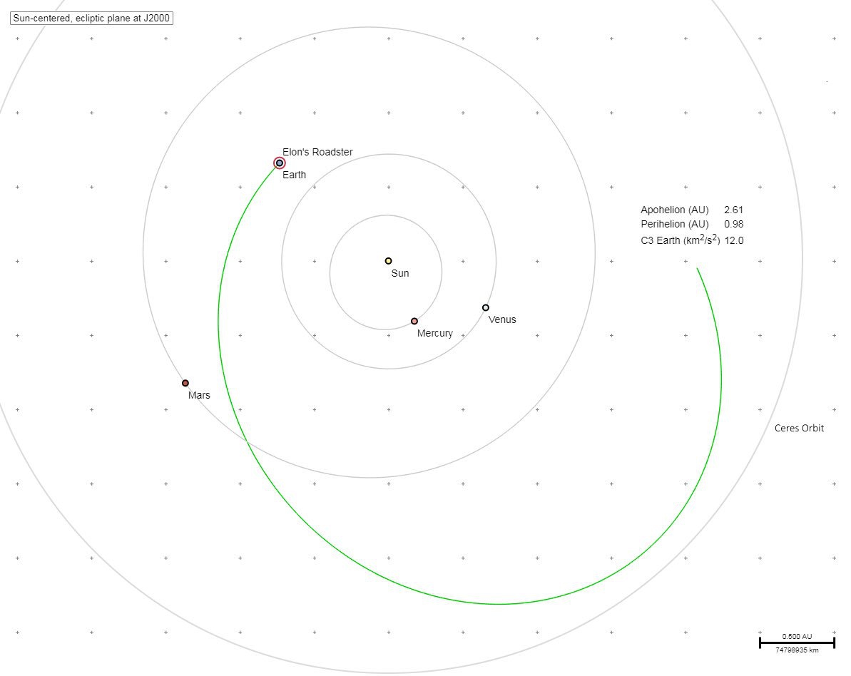

Ce n'est pas de la science, j'en conviens, mais on peut en faire avec. Ca fait un truc assez motivant pour les étudiants de 1ère et de Terminale pour mettre en pratique les lois de Kepler.
On leur donne cette image :
Et on leur demande de calculer :
- le demi grand axe
- le demi petit axe
- l'excentricité de l'orbite
- la période de l'orbite
- les vitesses au périhélie et à l'aphélie
C'est quand même plus excitant de faire cet exercice sur un tel exemple que sur l'énoncée "On suppose un Satellite A en orbite autour du Soleil placé en B...".

Les paramètres orbitaux ont été mis à jour par les équipes du Siding Spring Survey (Australie) à partir des observation de R. H. McNaught et S. Larson. La voiture, qui est un satellite artificiel, porte officiellement le code 2018-017A et est nommée "Falcon Heavy/Tesla".
Orbital elements (heliocentric):  2018-017A
  Perihelion 2018 Feb 4.200049 +/- 0.000358 TT =  4:48:04 (JD 2458153.700049)
Epoch 2018 Feb 10.0 TT = JDT 2458159.5   Earth MOID: 0.0002   Ma: 0.0009
M   3.68007 +/- 0.0013              (J2000 ecliptic)          Gray
n   0.63450090 +/- 0.000194         Peri.  177.28664 +/- 0.00059
a   1.34126487 +/- 0.000273         Node   317.45885 +/- 0.0007
e   0.2648281 +/- 0.00015           Incl.    1.09424 +/- 0.0007
P   1.55/567.36d      U  7.0
q 0.98606016 +/- 1.71e-7    Q 1.69646959 +/- 0.000546
From 31 observations 2018 Feb. 7 (7.2 hr); mean residual 0".033
On arrive avec une distance au périhélie de 0,986 ua et à l'aphélie de 1,696 ua et des vitesses respectives de 122 000 km/h (33.8 km/s) et 71 000 km/h (19.7 km/s).
Elle croisera donc régulièrement l'orbite de la Terre (qui varie entre 0.983 ua et 1.017 ua) et celle de Mars (1.381 ua à 1.666 ua).
La voiture fait le tour du Soleil en 567 jours environ. Elle devrait orbiter ainsi pendant quelques centaines de millions d'années avant - probablement - de s'écraser sur le Soleil ou d'être éjectée du système solaire, en raison principalement de l'influence gravitationnelle de Jupiter.

La trajectoire du roadster rouge recyclé et de son mannequin casqué sera un peu différente de celle touitée par E.Musk.
Titre : Elon Musk’s Tesla overshot Mars’ orbit but it won’t reach the asteroid belt as claimed
https://www.cnbc.com/2018/02/08/elon-musks-tesla-overshot-mars-orbit-but-it-wont-reach-the-asteroid-belt-as-claimed.html
Il n'y aura en tout cas pas de mise en orbite martienne comme on a pu le lire ici ou là. L'engin coupera l'orbite de Mars de temps en temps.
the roadster will make its closest approach to Mars in October of 2020, coming within 4.3 million miles

J'ai posté dans mon message précédent les paramètres précis sur l'orbite de 2018-017A.
À aucun moment il n'était prévu que 2018-017A se pose (s'écrase) sur Mars ni ne se mette en orbite autour de Mars : ce n'étaient que des élucubrations de journalistes. L'idée originale était de la mettre en orbite héliocentrique quelque part entre la Terre et Mars.
Vu que la charge était simplifiée à l'extrême, sans autre équipement qu'un booster et un peu d'informatique, il est évident qu'il était impossible de prévoir avec exactitude l'orbite atteinte. Les observations effectuées par R. H. McNaught et S. Larson ont permis de calculer cette orbite précisément.
Je suis d'accord avec Fred que pour tester le lanceur c'était pas inutile de mettre quelque chose dedans. Mais y'aurait pas eu quelques jeunes dans des labo à qui ça aurait pu donner l'opportunité de tenter des expériences malgré les risques d'échecs de ce premier lancement ?
Même un projet de "jeunes dans un labo" coûterait trop cher pour risquer d'être détruit dans un vol inaugural. Rien qu'un Cubesat c'est plusieurs dizaines de milliers d'euros en développement (dont 1000 à 2000 pour le lancement) et au moins 2 ou 3 ans de travail.
L'autre problème, c'est que l'orbite de 2018-017A est héliocentrique et que le projet, quel qu'il fût, aurait du permettre de renvoyer des données à la Terre ... (panneaux solaires, antenne, stockage, centrale inertielle, informatique, propulseurs et ergols pour orienter les panneaux et l'antenne...) rien que ça aurait coûté très très cher, bien trop pour un vol inaugural avec risque d'échec très important.

J'avais jeté un oeil au simulateur l'orbite (actualisé avec les nouveaux paramètres orbitaux je crois), le prochain passage à proximité de la Terre s'effectuera à 15-20 fois la distance Terre-Lune, il a intérêt à être brillant le second étage pour qu'on le repère!
C'est dans la page citée dans le post précédent qu'il parle du prochain passage, mais c'était le 8 février et il a dit un peu plus tard sur seesat que les éléments avaient encore changé et comme il le précise des prévis à 55 ans, ça peut vite changer en fonction de pas mal d'éléments.
The rocket stage and car will periodically come back to Earth's orbit. Near 27 January 2073, the rocket stage and car might make an actual close approach to Earth. My current orbit integration with MERCURY 6 has it passing at a nominal distance of ~0.004 AU or ~1.6 Lunar distances, and likely will be in reach of telescopes on Earth then. The real distance might be more (or less) as the current orbit probably isn't very accurate (SpaceX earlier presented an orbit that was dead wrong) and the object(s), being of low area-to-mass ratio and shiny, moreover will be strongly influenced by Solar Radiation Pressure, which will perturb the orbit and is difficult to model over a 55 year timespan.
A less close approach (nominal values in the order of 9 Lunar distances) will happen in March 2137. Close approaches to Mars will not happen over the next three centuries.
