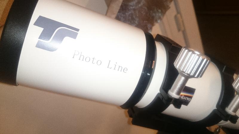

J'ai essayé mais j'ai peu de prise et la bague noire glisse dans la main......:wub: Rien ne bouge pour le moment...
Quel est le rôle des 3 petites vis à 120° qu'on voit sur la photo ?
Il faut bien enlever le pare-buée si on veut accéder aux vis de réglage de l'optique ?

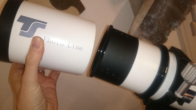

Ca règle la collimation des lentilles, tu n'y a pas touché j'espère ?:eek:
Non, je plaisante, je pense que ça règle la fermeté pour coulisser le pare buée.
c'est du TS , donc le parre-buée est vissé
Pour maintenir la partie arrière , il faut utiliser un bout
de chambre à air , ça évite que la main ne glisse dessus
Bonne suite

Donc je vais serrer les 3 petites vis de la bague noire (je faisais l'inverse) Comme ça le PB n'aura pas tendance à tourner sur le tube "principal" et il sera plus facile à dévisser....
Bon maintenant c'est surtout pour voir comment c'est foutu. Je n'ai pas l'intention de toucher aux vis de collimation.....sauf si l'engin était mal collimaté. Et encore pas sûr du tout que je le ferais moi-même....!!

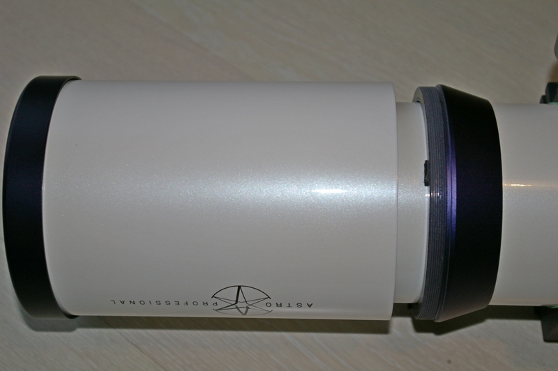

Selon le même principe que sur la photo de Jeap ?
Tu dois forcer ?
Oui, pour mois c était à peine serré (retouche collimateur de pierro astro sûrement)
