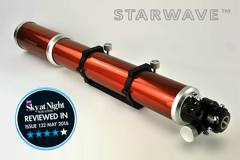

Salut a toutes et tous.
Je cherche a avoir des retours sur cette lunette achromatique. Pas facile de trouver une personne qui la possède et pas grand chose sur le net du moins en francais. Je voudrais savoir ce qu'elle donne en visuel avec son rapport a f11 et aussi si une semi apo style Skywatcher 100ED a f9 est vraiment plus perfomante ? J'ai trouvé quelques retex sur des sites étrangers qui disent que c'est kif kif avec la 100ED.
Alors si l'un d'entre vous la connais merci de me faire signe.

Non je ne la connais pas celle-là, moi aussi je suis intéressé par cette lunette, sur le site de PierroAstro stipule que le verre employé est de meilleure qualité que celui des achros standard. Mais pas moyen de vérifier.
Je dois dire qu'en rouge elle est magnifique
Bon ciel achromatique à tous
Oui Wolfan c'est vrai qu'elle a de la gueule cette lunette, tu passe pas inaperçu avec ce genre de tuyau !!! Sur les forums US ils en disent du bien, en planétaire elle a l'air excellente.

Sur la papier cette lunette a l'air vraiment bien construite, le PO et PB ont l'air vraiment bien. Bon ensuite si l'on rajoute un RC et chercheur de qualité on est pas loin de la 100ED qui en plus et livré en valise mais bon c'est plus de connaitre le rendu qui m'intéresse de connaitre.
Bonjour :)
J'ai actuellement cette lunette, c'est une Altair et elle est de bonne qualité mécanique et optique.
Elle vaut bien son prix face aux autres achromatiques disponibles sur le marché, en neuf bien sur ;)
