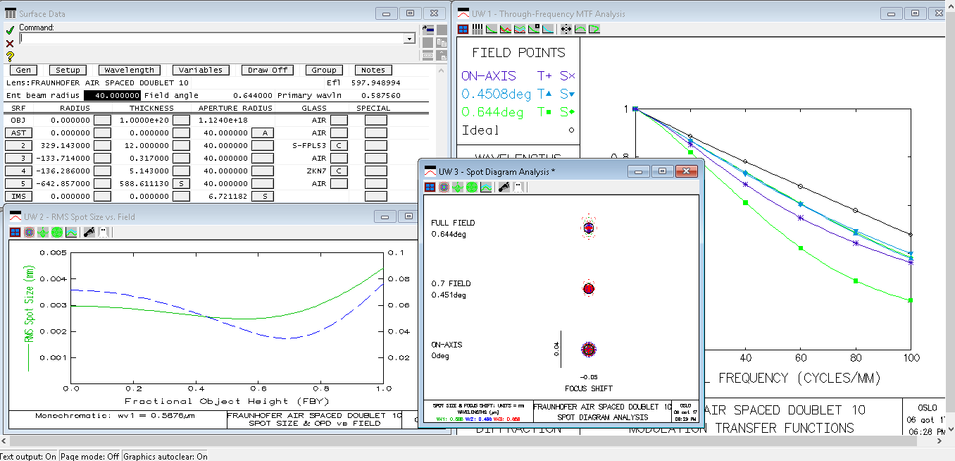

Pour la 80ED à f7.5 ou la 100ED à f9, pas de soucis, ça doit ressemblera à ça, avec un peu moins de champ pour la 100 à cause de la focale.

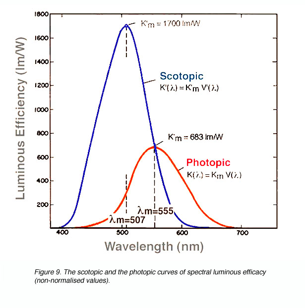

De l'utilité de la gestion du chromatisme (je ne fais pas de référence historique)

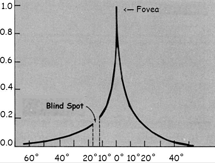

Hors lunaire, (la Lune est assez riche en radiation dans le bleu : réflection de la lumière solaire qui en contient beaucoup à 450nm) et qui gêne au bord de vision à cause des bâtonnets actifs en dehors des 60° de champ (-30°/+30° de l'oeil). En planétaire classique donc, on s'en moque un peu quand les couleurs "photopiques" se montrent (cyan-vert-jaune-orange-rouge): la cible étant plus petite, on reste en plein dans la zone de sensibilité maximale aux couleurs de la zone F-C du spectre. (Pour Mars/Jupiter en particulier)
Ci-dessous sensibilité forte des bâtonnets et plus faible des cônes, sur du champ supérieur à 60° la vision périphérique perd la couleur mais est plus sensible ... au bleu : par interprétation du cerveau, on identifie le chromatisme résiduel en bleu car on le perçoit mieux. (la zone mixte cône/bâtonnet dépend des personnes : c'est la fameuse zone de vision décalée dont il est utile de se servir à 20° environ)
(gauche) Sensibilité "lumière du jour" ou photopique, sans l'excitation des bâtonnets. (Droite) Capacités du champ visuel. (En dessous) Acuité du champ visuel.

Au vu de l'explication des capacités de l'oeil humain quelques uns comprendrons sans doute l'utilité de certaines configuration et de type de matériel optimisés à l'astronomie planétaire.
- la plage photopique pour les couleurs (bande F-C = achromat) est suffisante car objets "lumineux" et de taille/angle perçu faible
- largeur du champ associée à cette plage (densité des cônes) de l'oeil immobile assurant la meilleure perception des détails.
Ce qu'apporte un instrument ED ou apo (ou les réflecteurs):
- la correction s'étend correctement jusqu'à 435nm, couvrant la sensibilité scotopique des bâtonnets
- la largeur du champ utile à la perception visuelle est donc plus grande : apparition des oculaires grands champs >45°.
Je vous laisse déduire l'utilisation sur les objets faibles et quand la chance est là (luminosité suffisante) apparait la couleur...
