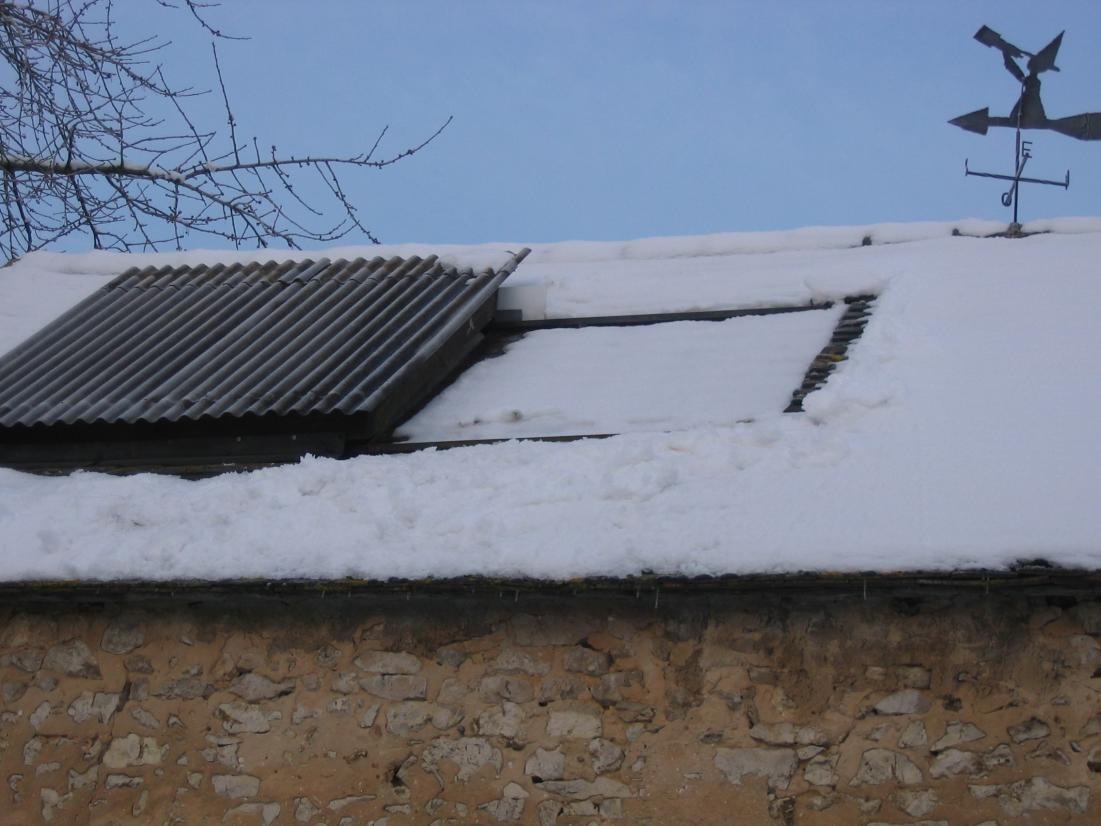

Ce matin impossible d'ouvrir mon toit roulant pour observé jupiter,pourtant hier j'ai dégagé la neige mais le gel a du bloquer les roulettes . Comment faite vous avec vos toits ouvrants l'hiver ?

l'autre nuit, j'ai failli avoir le même soucis, il faisait -10 et c'était collé
heureusement le moteur (essuie glace camion) est puissant
je lisais que pour les portières de voiture, il suffisait de vaporiser un fin voile de lubrifiant dessus
perso j'ai mis de la graisse lithium sur le chemin de roulement du toit
ça à l'air de marcher
La graisse aviation devrait permettre d’empêcher l’humidité d'arriver jusqu'au roulements et ne figera pas même à très basse température. (jusqu'à -70°C)
Aeroshell 33MS, top pour les vis sans fin aussi.
Après on trouve des graisses synthétique en magasin de brico qui descendent jusqu'à -20.
La graisse silicone résiste très bien à l'humidité, idéal comme hydrofuge. Par contre ça glisse nettement moins.
La graisse silicone existe en aérosol en magasin auto, typiquement vendue pour l'entretient des joint de porte. Pratique pour les endroit peu accessibles.
Bref faudrait voir où ça bloque, pour choisir la graisse en conséquence.
