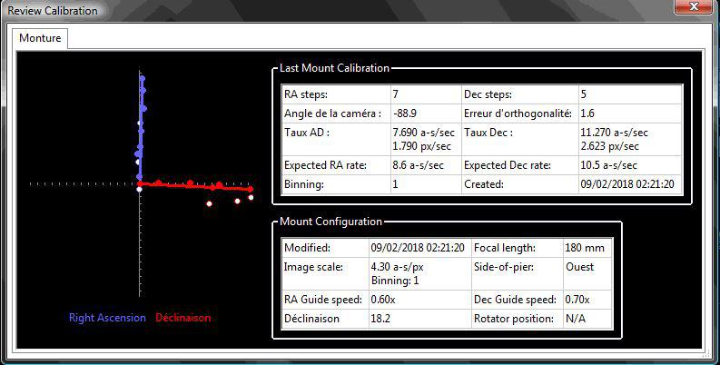

J'ai un problème lors de la calibration PHD2 me dit que Mx RA est trop faible ou Mx DEC est trop faible
Voici une image du compte rendu de la calibration, ce que je comprends pas c'es t pourquoi en DEC ca part en cacahuète :b:

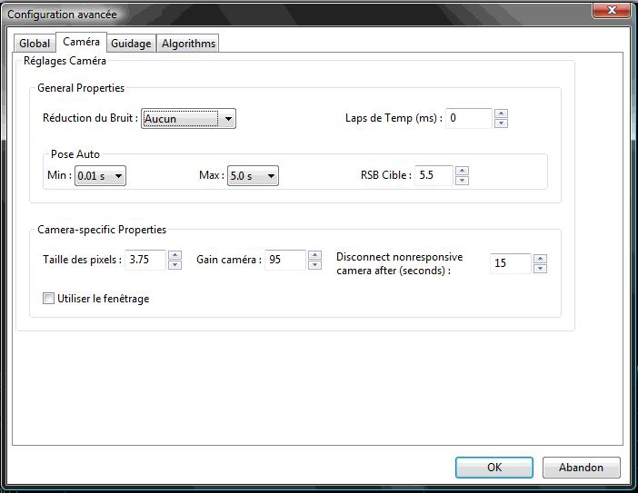

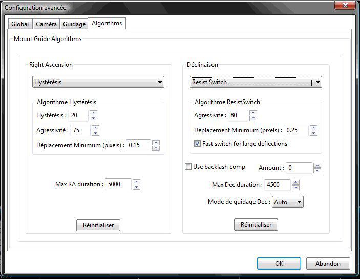

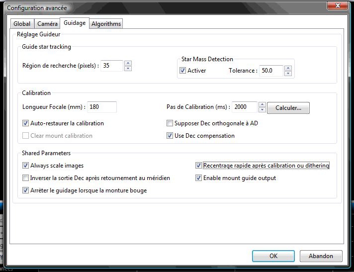

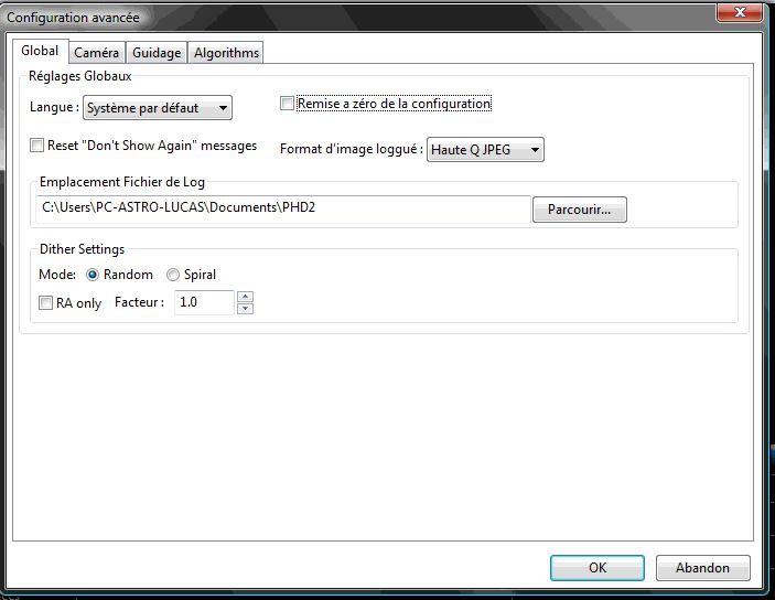

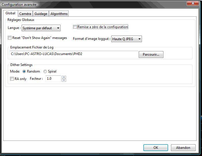

Je vous donne aussi les autres paramètres que j'ai mis :

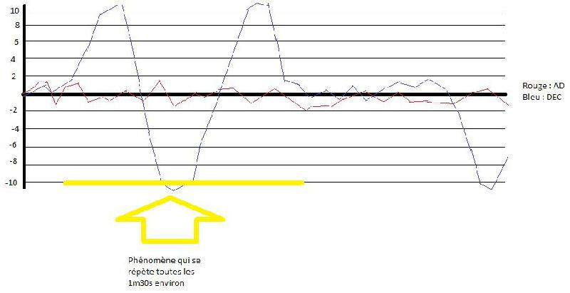

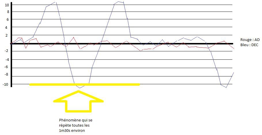

J'ai aussi un autre phénomène assez curieux en DEC, sauf que je n'ai plus les courbes sur PHD2. J'ai donc reproduis le phénomène sous paint :be:
Je pense que ça peut provenir des fils qui pendouillent ou bien de l'équilibrage (en RA ça à l'air de bien fonctionner). Je précise que j'autoguide avec une Datyson T7 (équivalent de l'ASI 120 mono) sur un chercheur de 50mm (focale mesurée aux alentours de 180mm). Je suis en pulse-guiding avec ASCOM (RA impulse : 0.6 ; Dec impulse : 0.7).

Tu as bien fait calculer le pas de calibration?
Sous eqmod, mets toi à 0.5 et 0.5.
Sous phd demande davantage de pas, il n en a fait que 5 en Dec. Met peut être 15-20.
Vérifie que tout est bien serré et que les fils ne pendent pas.
Si c est périodique le souci en Dec, c est peut être mécanique. Un truc trop serré peut être.
Tu peut essayer le guiding assistant aussi.
Normalement les log de tes courbes sont conserves à l adresse que l on voit ds un de tes captures
