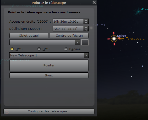

Je possède aussi un SLT 127 Goto et j'ai eu la chance de me rendre compte sans trop perdre de temps que le contrôle par un logiciel ne se fait pas en direct mais via la raquette. Et ça marche (avec un câble "lambda" USB).
Je trouve bizarre qu'il faille faire l'alignement (3 étoiles quand je peux et que je suis de bonne humeur ...)  avec la raquette et seulement ensuite connecter Stellarium ou autre. Mais ce qui compte c'est le résultat non ?
Le post d'aujourd'hui est une question   que je n'ai pas résolue avec Stellarium.
La mire du téléscope vient bien sur l'objet que l'on pointe (Ctrl 1 pour changer de cible) mais avec un léger décalage.*
Et du coup quand on veut aller sur un autre objet à partir de la carte , alors il subsiste un léger écart qui nécessite de reprendre un oculaire plus large pour recentrer l'objet.
Je crois avoir tout essayé (précision des coordonnées du lieu d'observation identique sur raquette et ordi, heures vérifiées etc.) mais rien n'y fait.
Dans C2A par contre  il y a une procédure pour recaler le télescope sur la carte (ou l'inverse !) mais Stellarium ne propose rien (ou je n'ai pas trouvé).
Quelqu'un aurait-il la bonne idée d'avoir trouvé le bon truc ou bien on est dans mission impossible ???
Merci d'avance pour vos contributions
Et bons ciels déconfinés à tous !
