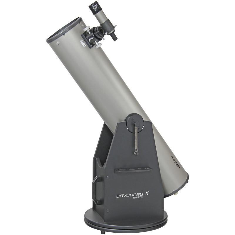

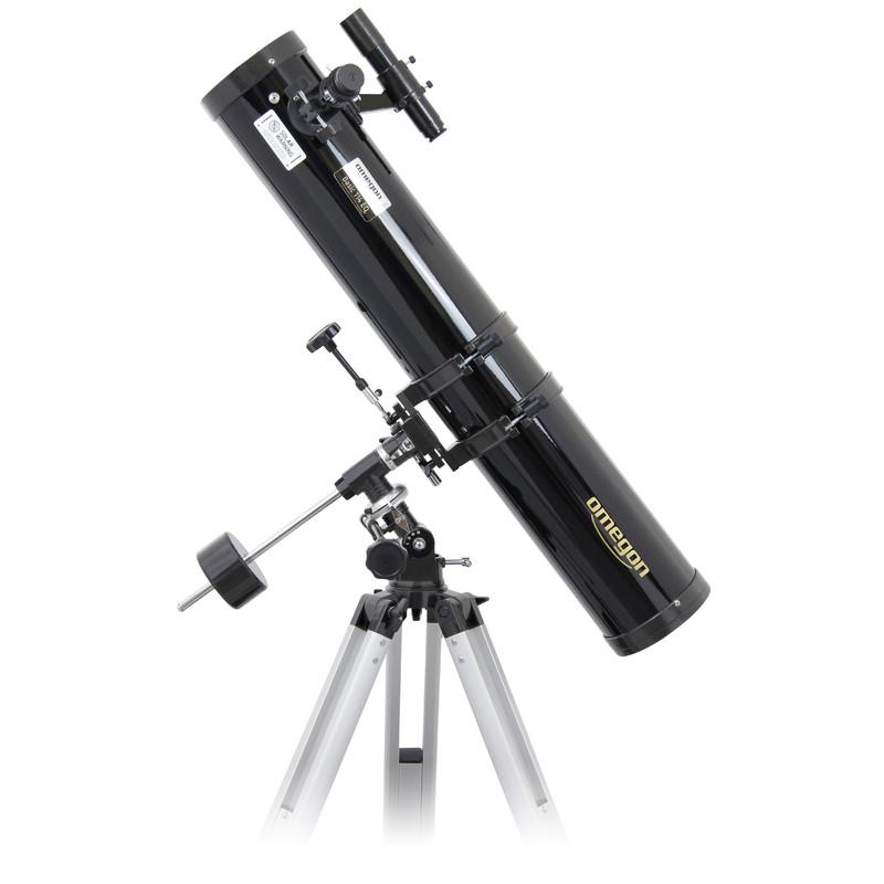

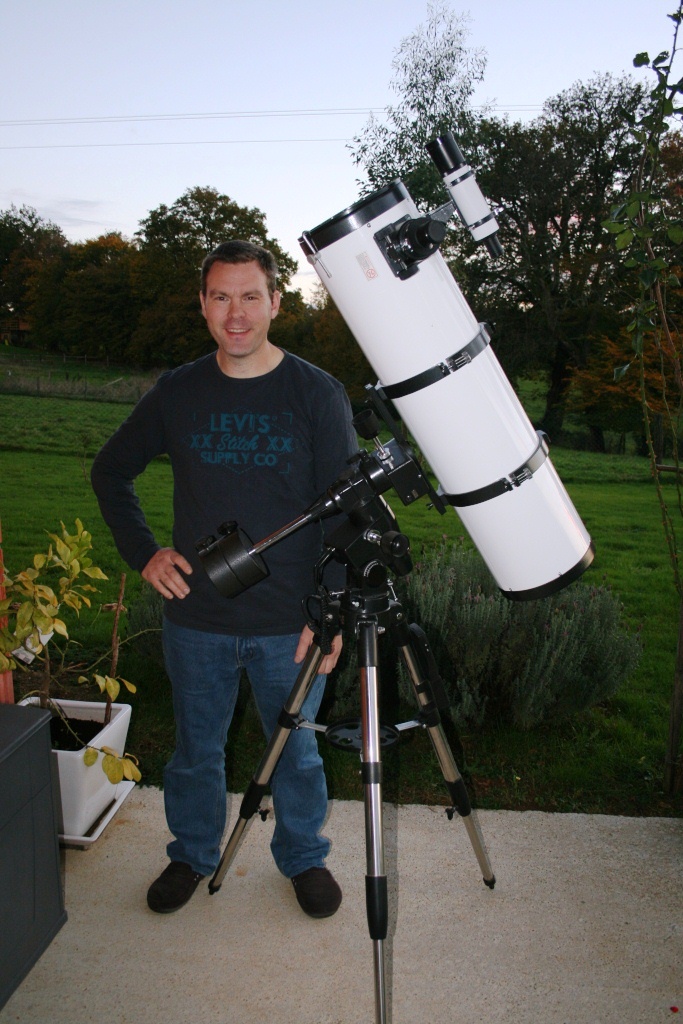

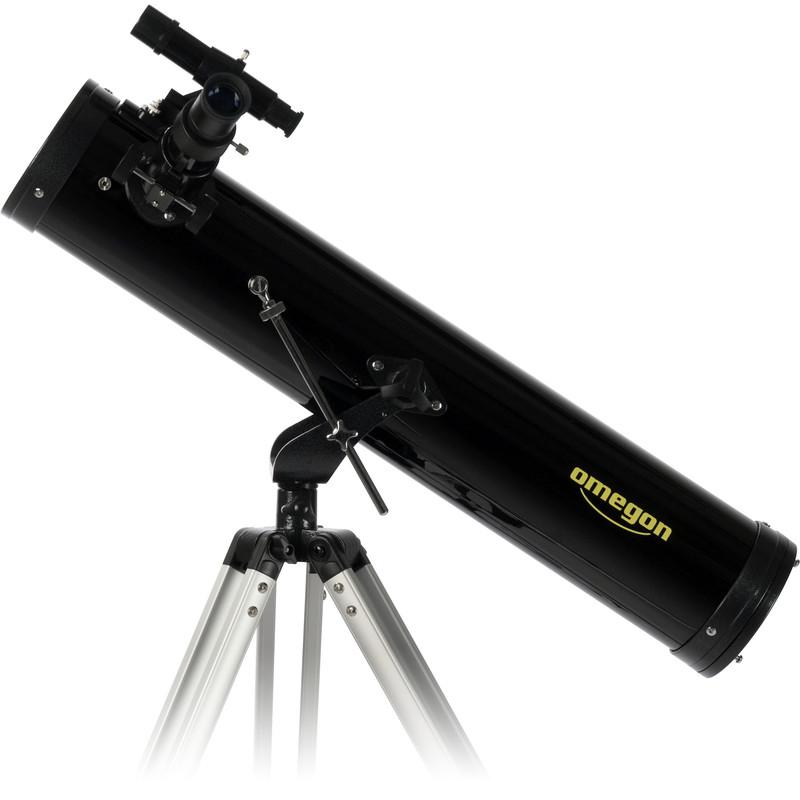

Explications en images !
Ce télescope est un Newton sur monture azimutale
Celui-ci est le même Newton sur monture équatoriale !
Et celui-là est encore le même Newton sur monture Dobson
Ce sont 3 télescopes identiques de type Newton sur 3 MONTURES différentes !

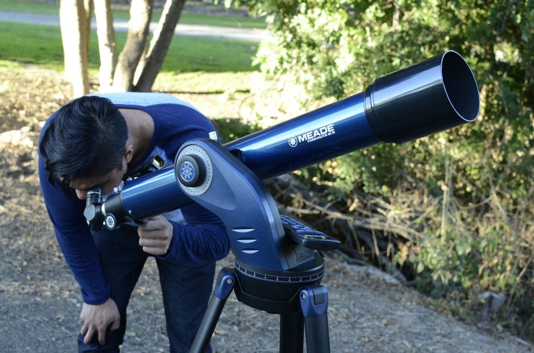

L'observation avec un dobson 200 mm est plus "confortable" qu'avec un newton 200 mm sur monture équatoriale.
Pour te faire une première idée de la position d'observation avec quelques instruments, voir ces photos :
Lunette :
"Dobson" 200 mm :
Newton 200 mm sur monture équatoriale :
