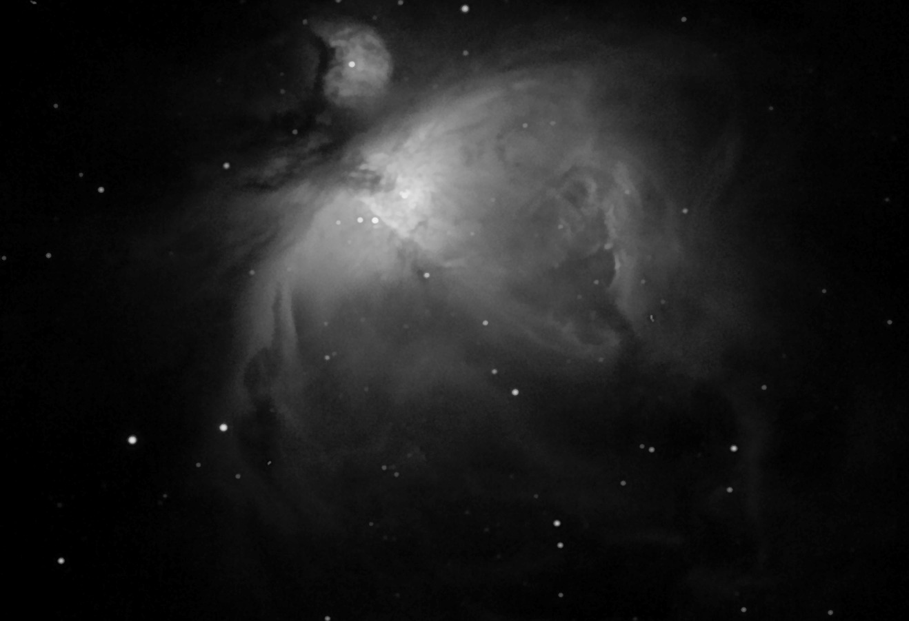

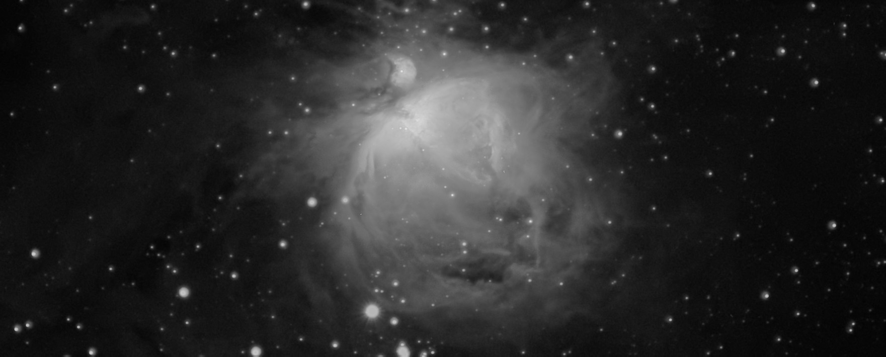

Du coup le premier soir, afin de rester sur quelque chose de simple, j'ai voulu tester M42. J'ai installé le H-Alpha 7nm et ouvert l'objo a fond ; j'ai changé de méthode les nuits suivantes car on peut voir quelques effets négatifs, avec des halos qui apparaissent autour des étoiles brillantes. Ce pb disparaît quasiment en fermant un peu l'objectif, vers f2.4/2.5.
De plus, je ne suis pas sûr que mon filtre Halpha soit optimisé pour une ouverture si large. J'ai fait quelques mesures par la suite afin de déterminer ça, mais c'est encore en cours de traitement :)
Néanmoins, en poses de 15s, grâce au bruit de lecture super-bas et au F/D de 2, le signal est là. 15 secondes unitaires est probablement un peu trop à cet échantillonnage pour la monture malheureusement. De plus je n'avais pas accès à la polaire, et le champ utile s'est réduit à une peau de chagrin au fur à mesure du temps, malgré des recadrages fréquents.
J'ai aussi fait quelques poses de 2s pour le coeur, le tout avec le filtre H-Alpha Baader 7nm
C'est ma première image compilant différents temps de pose, j'ai essayé de faire au mieux, dites-moi ce que vous en pensez ;)
Au total j'ai 1h30 de poses à 15s unitaires et 20 minutes à 2s.
J'ai aussi traité le coeur séparément pour voir jusqu'ou je pouvais aller niveau résolution... le trapèze est quasi-résolu, donc je suis plutôt content :) Néanmoins, je pense qu'il est possible d'aller encore plus loin, comme j'ai pu le voir les jours suivants, la MAP ne tolère aucun écart :)
A 200% de taille d'acquisition :
Bonne soirée à tous :)
Romain

L'empâtement des étoiles brillantes ne se réduit pas vraiment en fermant l'objectif, par contre le halo disparaît à partir de f2.4 environ, j'ai donc corrigé le tir a partir du jour suivant ^^
Spaceju, un apn n'aura pas du tout la même fonction ici, puisqu'on sera presque sur du grand champ à 135mm avec un full frame. Niveau sensibilité, la cam est loin devant, et niveau champ, loin derrière :D
Par contre ça permet de faire du H-Alpha. On peut aussi à l'APN, mais c'est quand même assez peu productif ^^
Dans l'idéal, j'aimerais bien un bon capteur N&B en 4/3 pour aller avec ce setup tout en restant sur des petits filtres ( genre imx183 ) mais il est un peu moins bon en poses courtes que l'imx290, et il nécessiterait des poses plus longues, chose que ne supporterait pas ma mini monture ^^
