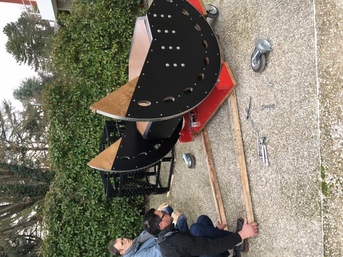

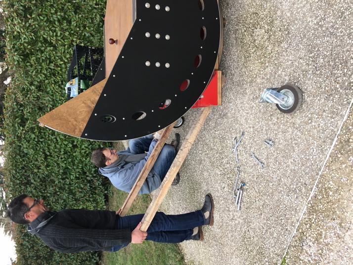

L'ancien propriétaire à installé des roues sous le télescope qui permettent de le sortir de la remorque.
Par contre vu qu'elles sont sous le télescope (cf photos), il faut utiliser 2 gros leviers en bois pour "soulever "le télescope afin que 2 autres personnes soulèvent les roues : cf photos.
Ce n'est pas du tout pratique, limite dangereux, et cela peut aussi abimer le télescope et la base et également donner du jeu* à l'encodeur

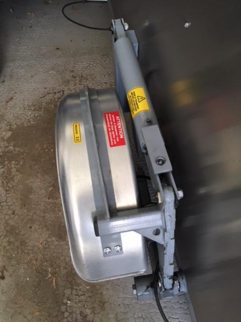

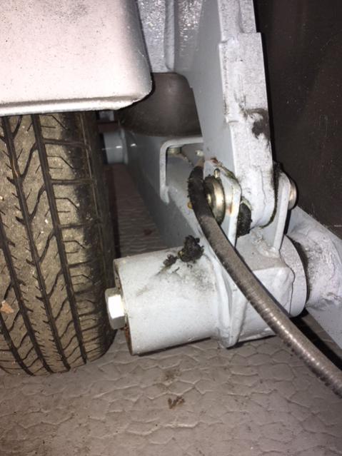

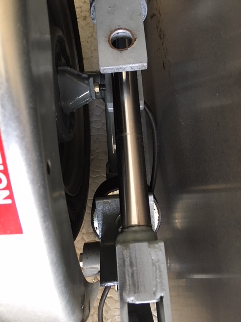

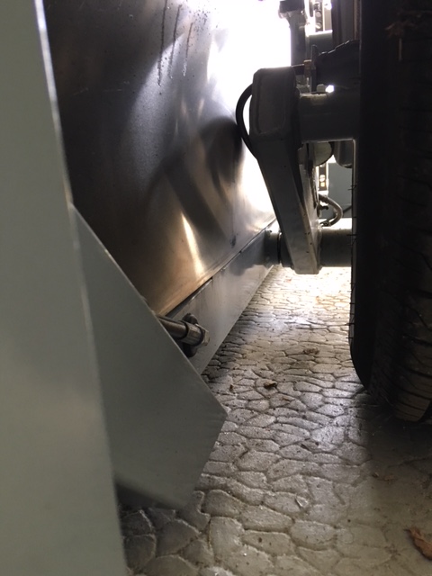

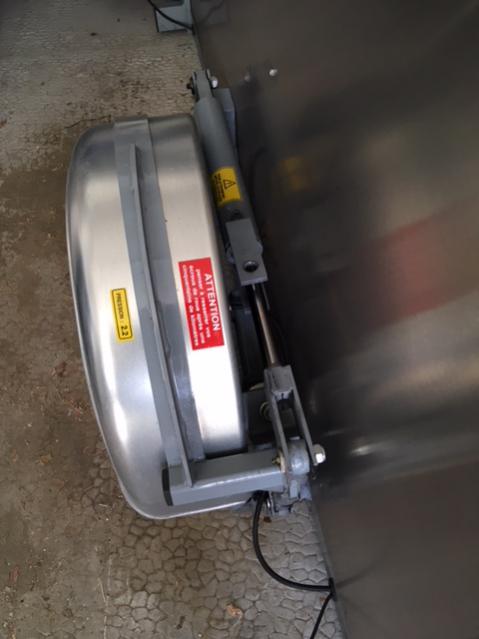

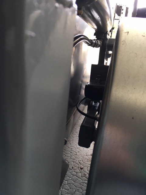

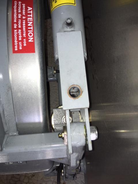

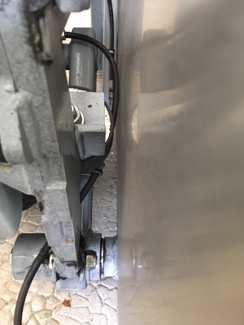

Voilà des photos de la remorque baissée :
