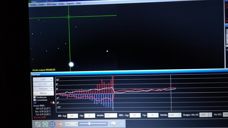

Bonjour, impossible de guider avec phd2, je donne le setup
150/750 sur heq5 goto
guidage au datyson T7 (asi120m) au chercheur 8x50
Tout se passe bien, calibration etc etc et dés que le guidage se met en route, hop cela ne corrige pas.
Pourtant quand j'utilise la raquette virtuel cela bouge bien comme il faut.
Ci dessous, le debut en guidage qui part en ****, puis ensuite j'ai stopé le guidage et cela va beaucoup mieux ... incompréhensible, a croire que dés que phd2 envoie une impulsion il corrige dans le mauvais sens

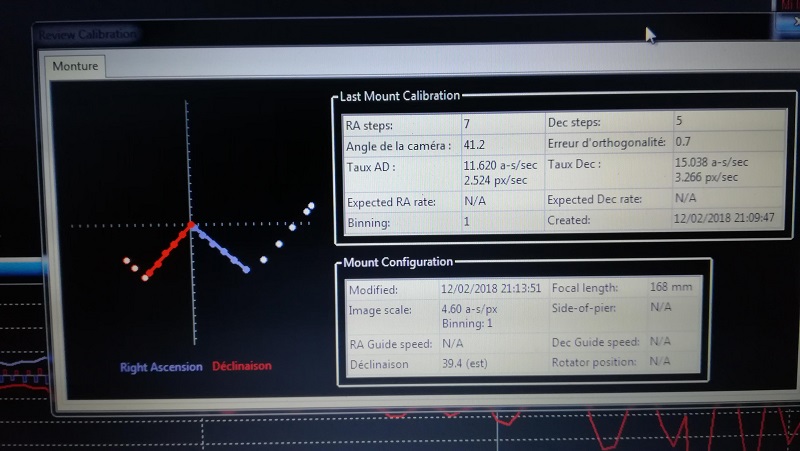

voici la calibraiton :

Baisse tes agressivités entre 80 et 90 et ton min mo à 0,1, ta calibration n'est pas bonne je pense, tu es sur de ta MES ?

J'ai fait la calibration presque 10x et aucune n'a fonctionné en modifiant, le pas, l'orientation rien n'y fait.
